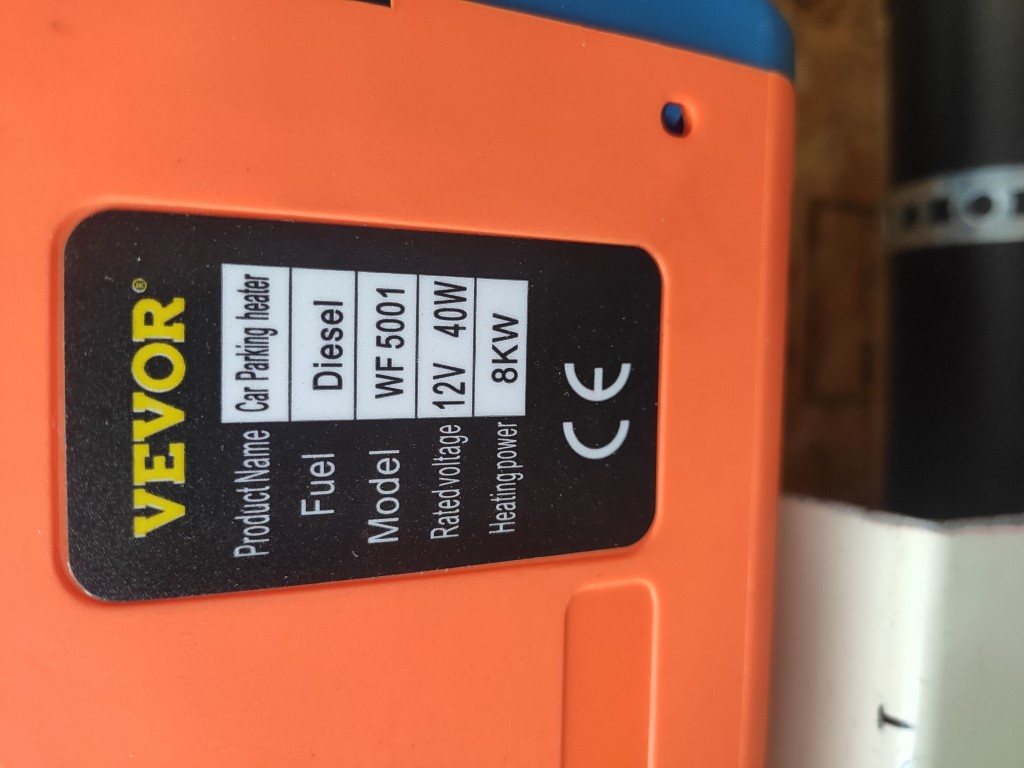

Zitat von hot-rod am 22. Januar 2023, 23:23 UhrIch kann morgen gern gucken, was auf der Pumpe steht. Und nein, ins Höhenmenü komm ich genausowenig wie in sonst ein Menü....

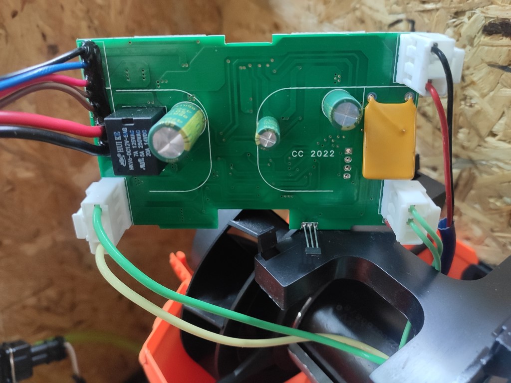

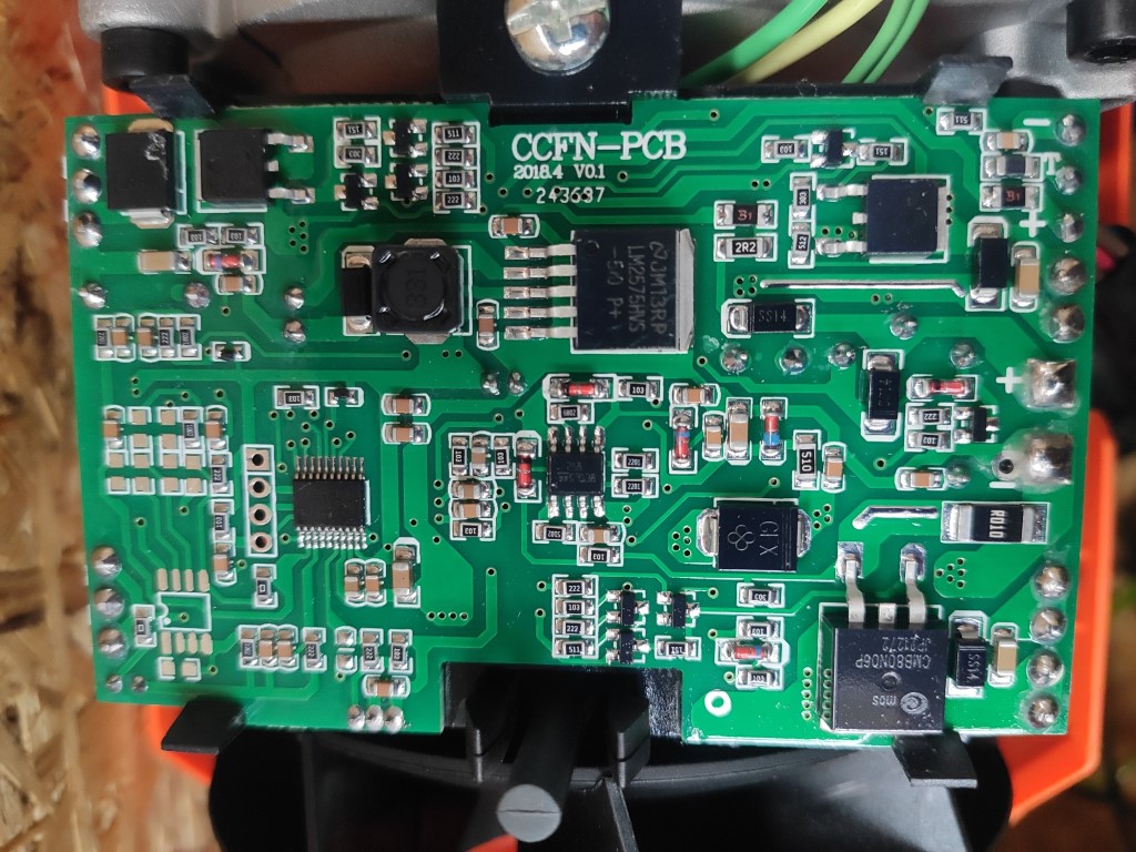

Ok, also; ich hab jetzt alle Steckverbindungen geprüft, an allen Kabeln gezogen... NIX, die Heizung tut immer noch nix. Ich kann auch auf der Platine nichts sehen, was auf einen Defekt hinweisen würde 🙁
Anbei ein paar Bilder von der Platine und der Pumpe.
Grrrrrrr... Die Software hat mich jetzt drei mal rausgeworfen....grrrr...

Zitat von chris@25u am 23. Januar 2023, 23:17 UhrIch fürchte auch, dass man da aktuell nicht viel machen kann ausser reklamieren.
Bislang sind die Chinahändler aber sehr kulant und schicken einfach ne neue.
Hot-Rod, lass dich nicht mit 20% Rabatt oder so abspeisen. Hier im Forum gabs Fälle wo (berechtigterweise) ne komplett neue geschickt wurde oder eine anderweitige Lösung gefunden wurde. Wünsch dir gutes gelingen und schreib Mal, wie es bei dir ausgegangen ist.
