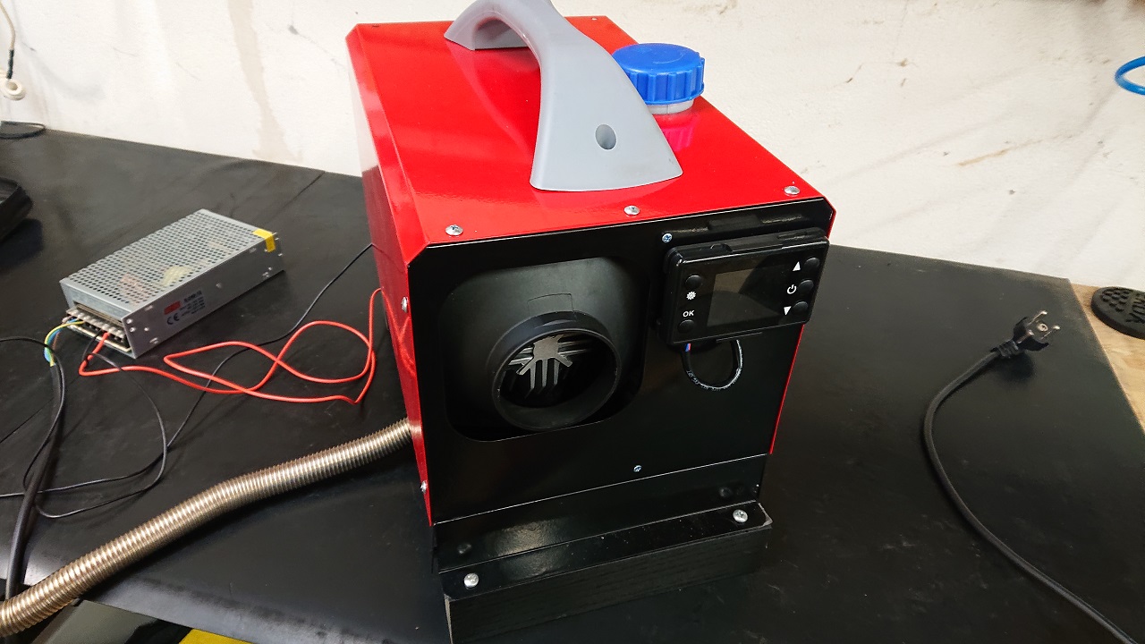

Zitat von magicede am 17. Dezember 2022, 20:05 UhrIch möchte mich heute bei DonGlatzioni echt bedanken. Er ist ab heute der "Dr. BOB" der Chinaheizungen. Wir hatten uns heute verabredet um meine neue Heizung mit Fehlercode 08 zu prüfen.

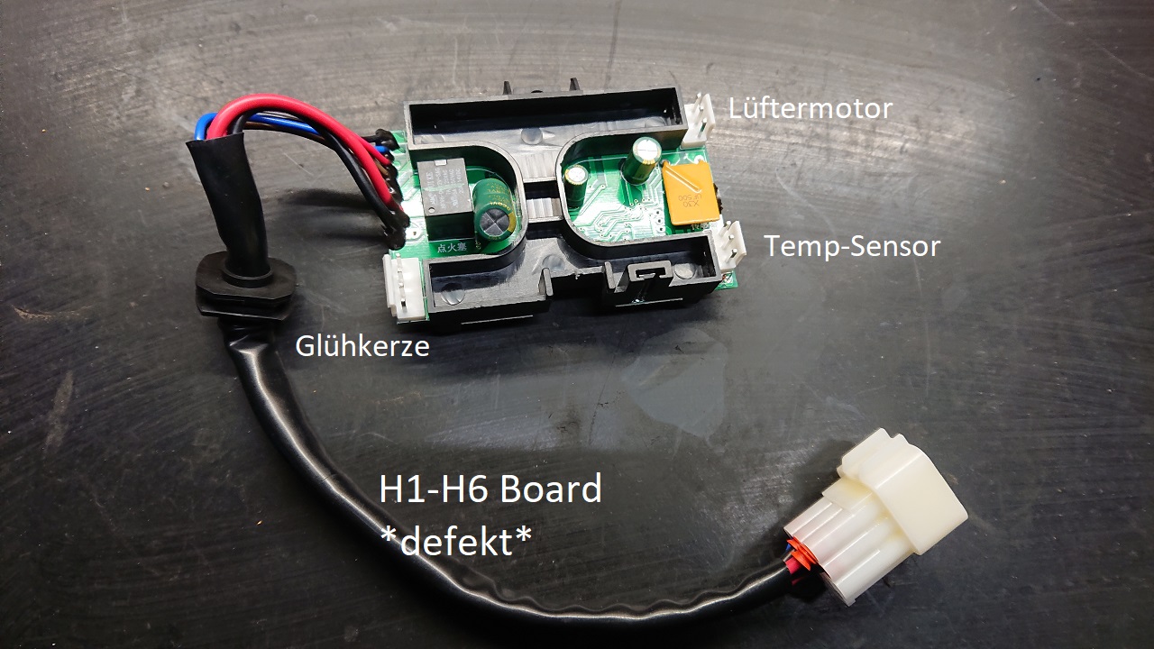

Ich hatte vorher die Pumpe gewechselt, Benzinschlauch gewechselt, Glühkerze und Glühsieb gewechselt und immer noch Fehler e08. Mich hat dann DonGlatzioni vor den Nervenzusammenbruch bewahrt. Als letztes hat er zum Test die Platine im Gerät zum test getauscht und siehe Da, Heizung heizt so wie Sie soll. Es war tatsächlich ein Defekt auf der Platine bei einer neuen Heizung.

Zitat von DonGlatzionie am 18. Dezember 2022, 21:28 UhrErstmal muss ich mich, noch dafür entschuldigen, meinem Gast kein Getränk angeboten zu haben....Schande....und dann erst:
"Vielen Dank für die Blumen, Vielen Dank, wie liebt von Dir..." (Tom und Jerry, wer´s nicht mehr kennt(Udo Jürgens 1981))
...Wir haben dann noch den Temp-Sensor getauscht, weil der das einzige Bauteil war, welches noch nicht ersetzt wurde...Auch keine Veränderung! Durchgemessen alles i.O. Alle Anbauteile wurden ersetzt/getauscht und keine Änderung!
Aber nochmal zum Fehler:
Die Heizung glüht vor - es wird Diesel eingepsritzt - Sie zündet! Es wird langsam warm - am Auspuff/Kühlkörper. Aber genau an dem Punkt, wo die Elektronik übergehen sollte von "Vorglühen" auf "Heizen" -> ZACK Pumpe abgeschaltet! Und die Heizung fährt den Vorgang in Schleife - 2mal - und dann der Fehler E-08! Ob es jetzt eine "kalte" Lötstelle ist oder eher eine fehlerhafte Firmware ist - es bleibt ein Rätsel!

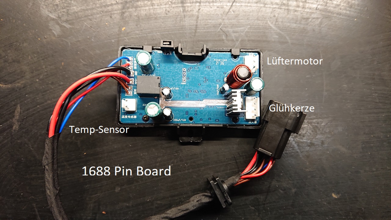

Wir haben dann die Platine getauscht (und Display), denn nur Display-Tausch, hat natürlich auch nicht funktioniert - E-07...Aber Platine und kompatibles Display - und oh Wunder -> "Es lebt.." - Bitte Vorsicht die Anschlüsse sind dann etwas vertauscht - siehe Foto´s!
Also sowas hatte ich auch noch nie.....
Es muss noch dazu erwähnt werden, das die Kabelführung, von Board zu Board, unterschiedlich ist...man muss eventuell beim Tausch der Platinen auch, die Kabelverlegung neu bedenken....

Vermutlich geht das H1-H6 Board (sehr passender Name !) davon aus, dass die Heizung nicht schnell genug warm wird und schaltet dann wegen Brennerfehler ab. Das Problem hatte ich bei meiner allerersten 2 KW auch Mal. Eine leichte Erhöhung der Dieselmenge hat das Problem dann gehoben, aber bei den aktuellen Boards geht das ja alles nicht mehr ...
