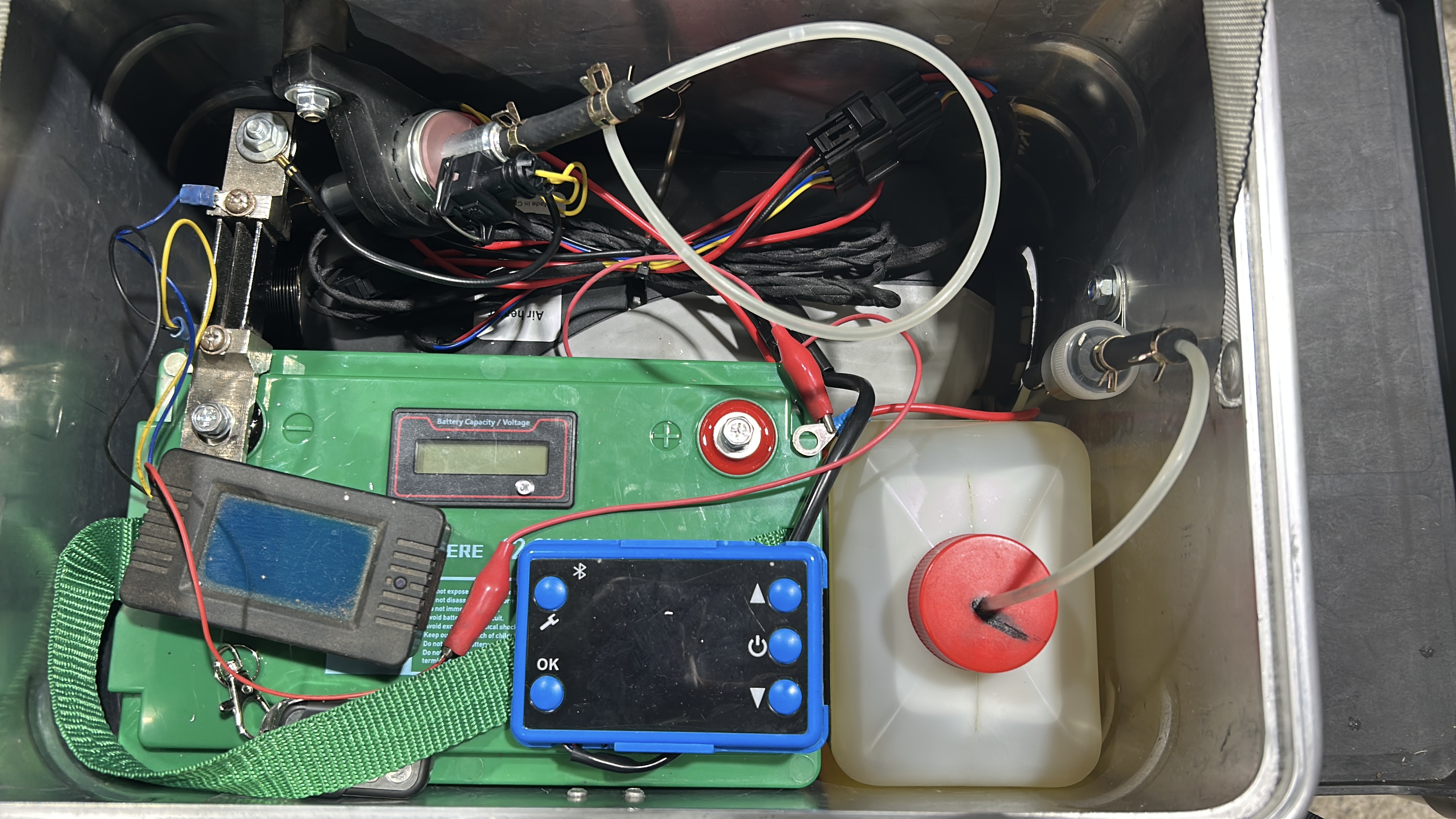

Zitat von PGR 156 am 16. Dezember 2025, 17:30 UhrMeinst Du mit autom Steuerung, daß sie sich komplett ein- und ausschalten soll, das gibt es bei den neueren Heizungen, oder meinst Du die Umschaltung von den festen Stufen (H2, H3, H4...) auf Temperaturautomatik, wo sie je nach eingesteller Temperatur hoch- oder runterregelt?
Allerdings dann ohne ganz abzuschalten. Sie läuft bei erreichen der Temp dann in der untersten Stufe und regelt bei Bedarf wieder hoch.
Zeig doch mal, welches Display Deine Heizung hat.
Zitat von der_mechaniker am 17. Dezember 2025, 6:46 Uhrdas hab ich da mal gebaut:
ja, wirkt noch stark nach provisorium, aber läuft sehr gut. und wahrscheinlich bleibts so, kenn mich ja, bin faul...

Zitat von der_mechaniker am 18. Dezember 2025, 18:48 UhrSo,
übers Einstellungsmenü (Passwort: 1234), frag nicht wie lange ich gebraucht hab, das Passwort rauszufinden, kann man tatsächlich einen Automatikmodus einstellen.
allerdings ist die unterste Einschaltschwelle 15grad. Man muss danach eine Ausschalschwelle einstellen. Ich hab mal n Delta T von 3k gewählt.
hat se dann gemacht. 15grad ein, 18grad aus.

Zitat von PGR 156 am 20. Dezember 2025, 21:49 UhrFalls sich mal Probleme einstellen...Du hast da sehr viele 90° Kurven in Deiner Abgasanlage. Mindestens eine aus der Heizung zur Seite. Eine weitere nach oben. Und in speziell diesem Schalldämpfer sind nochmal 2x 180° Kurven drin. Das kann(!) Probleme verursachen.
Falls das passiert, wäre eine Abhilfe; zwei gerade durchgehende Schalldämpfer hintereinander und den Verbauten in die Ansaugung der Verbrennungsluft setzen, oder weglassen. Und nicht vergessen, in die tiefste Stelle des Abgasrohres eine kleine Bohnrung zu setzen, damit Kondensat abtropfen kann.
Zitat von der_mechaniker am 21. Dezember 2025, 10:47 UhrDanke für die Hinweise, da hab ich mir auch Gedanken drüber gemacht. scheint aber (nach ca. 18h betriebszeit) zu keinen Problemen zu führen. mom läuft der verbrauchstest bei 50% Leistung. 4h Laufzeit bisjetzt.
das angenehme: stell ich das Ding vor die werkbank hab ich immer warme Füsse.
