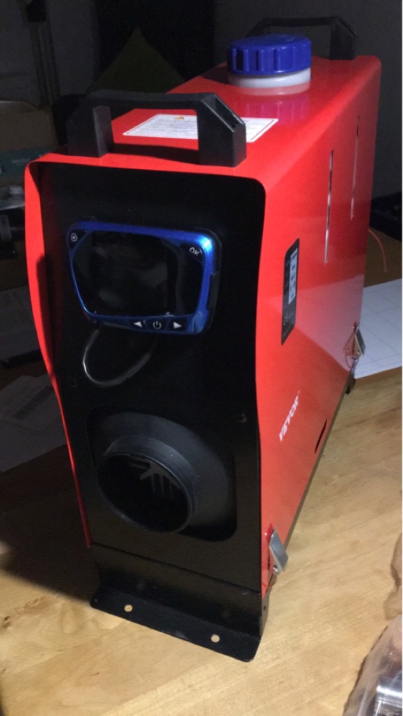

Habe in ein Gartenhaus mit 15 m2 Fläche, eine 8 KW Vevor Heizung eingebaut. Es war ein kpl.-Gerät im Blechmantel, wobei ich den Tank ausgebaut, mit Benzinhahn und Filter versehen habe und wie die Heizung selbst, "im Gartenhaus" installiert habe, um die Nachbarn nicht zu überanspruchen! Die Abgase gehen natürlich isoliert durch die Wand nach außen. Ein CO-Warngerät habe ich auch noch installiert.
Zum Thema: Zunächst war ich begeistert, dass alles super funktioniert hat, die Hzg eine tolle Wärme macht, wie ich sie von elektr.Heizlüftern nicht gewohnt war. Drei Nachmittage lief sie prima und das tut sie auch heute noch. Einzig.........jetzt ist ein massiver Dieselgeruch im Haus, der richtig im Hals kratzt.
Mir ist natürlich klar, dass eine Dieselheizung nicht nach Vanille riechen kann, habe aber die Befürchtung, dass sich irgendwas verändert hat. Abgase können es nicht sein, da das CO-Messgerät 0 anzeigt. Der gesamte Dieselweg ist absolut trocken....nicht ein Tropfen ist sicht oder fühlbar.
Kennt jemand diesen Effekt? Hat eine Lösung oder Idee? Sonst müsste ich doch noch alles nach draußen bauen und dann stinkts bei den Nachbarn! ;-(Ganz herzlichen Dank, für jede Hilfe!

Zitat von nosch am 18. Januar 2022, 23:29 UhrHier sind einige, die mehr Erfahrung haben, aber es muss irgendwas nah am Brenner undicht sein. Vielleicht ist die Verbindung der Dieselleitung direkt an der Heizung undicht und der austretende Diesel verdampft, weil es dort sehr warm wird, sofort und es sieht nur deshalb trocken aus. Es empfiehlt sich, das letzte Stück der Dieselleitung mit hitzebeständiger Dieselleitung zu realisieren und nicht diesen mitgelieferten Silikonschlauch zu benutzen.
Im dümmsten Fall könnte auch eine Dichtung in der Heizung selbst undicht sein...

Zitat von Mani heizt am 18. Januar 2022, 23:44 UhrKomischerweise nicht aus der "Ausblasluft", sondern steht "nur" einfach im Raum. Denk ich denn richtig, dass es so extrem nicht sein dürfte.....oder muss ich doch alles nach draußen bauen?
Zitat von Christian Hennek am 19. Januar 2022, 21:22 UhrMoin Mani,
naheliegend ist, daß da irgendwo etwas Diesel aus der Leitung tropft oder hingekleckert ist und nun fröhlich vor sich hinverdampft. Die Gummidichtungen könnten es auch sein. Wenn die zum ersten Mal richtig warm werden riechen sie ebenfalls irgendwie nach erwärmten Kunststoff.
Oder ist Diesel auf die Warmluft Röhren gekleckert ? Das war bei mir schon Mal.

Zitat von Mani heizt am 19. Januar 2022, 21:40 UhrDanke "Driver" für die Antwort. Das ist genau der Punkt, an dem ich bald verzweifle. Hab´den kpl Leitungsweg vom Tank bis zum "Brenner" cm für cm abgefühlt und auch alle anderen Komponenten. Da ich ein "kranker" Sicherheitsfanatiker bin habe ich das kpl. Bauwerk sogar auf eine Schamotteplatte gestellt.....hier wäre jeder Tropfen sichtbar.
Ich werde wohl alles nochmal zerlegen und bei neuen Erkenntnissen, hier berichten.
Vielen Dank an Alle, für Alles!LG
