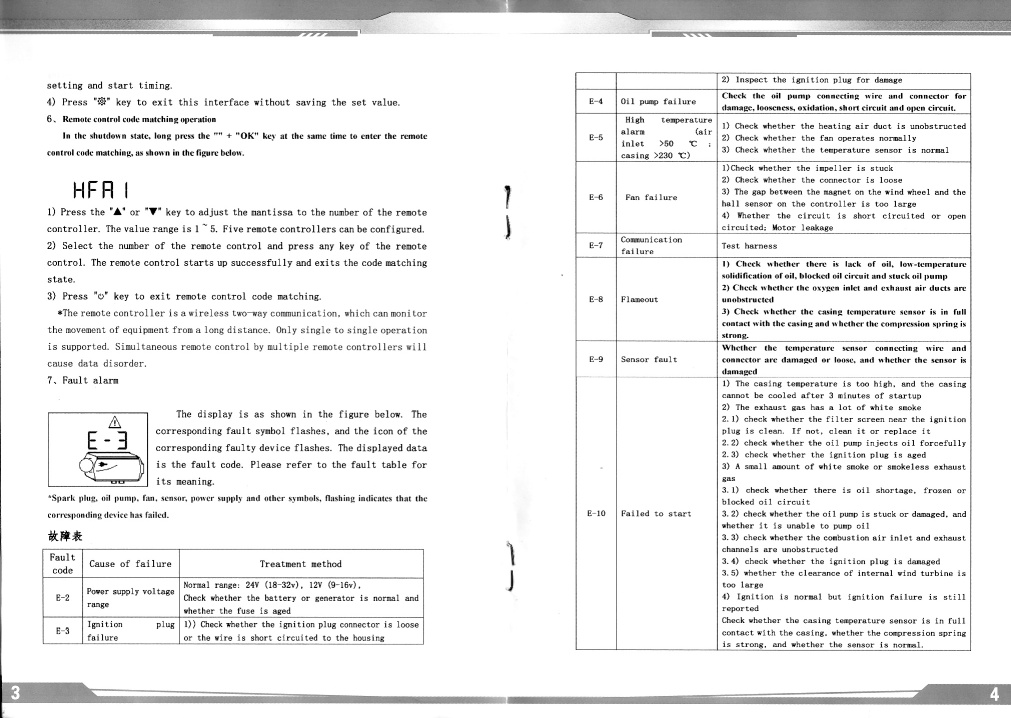

In offensichtlicher Ermangelung mancher Lieferumfänge der chinesischen Dieseldrachen
habe ich hier für die User noch ein Manual:
Es gibt dabei nach meiner bisherigen Kenntnis von dieser Ausführung mind. 2 Softwarevarianten.
Wobei die Steuerungshardware im Erscheinungsbild äußerlich absolut identisch ist.
Ich besitze beide, diese sind problemlos zu handhaben.
Diese unterscheiden sich nur in der Software. Die umfänglich konfigurierbare hab ich schon als Link
in den ersten Beitrag gelegt. Nun die eingeschränkt konfigurierbare als Abbild, welche wie beschrieben nach meiner Erfahrung
genauso problemlos funktioniert. Auch wenn das administrative Konfigurationsmenü nicht vorhanden ist.
Die Bedienung läßt sich mit der Anleitung nach meinen Versuchen auch recht gut nachvollziehen,
selbst das koppeln der Fernbedienung ... (rote Rückmeldungsvariante).
