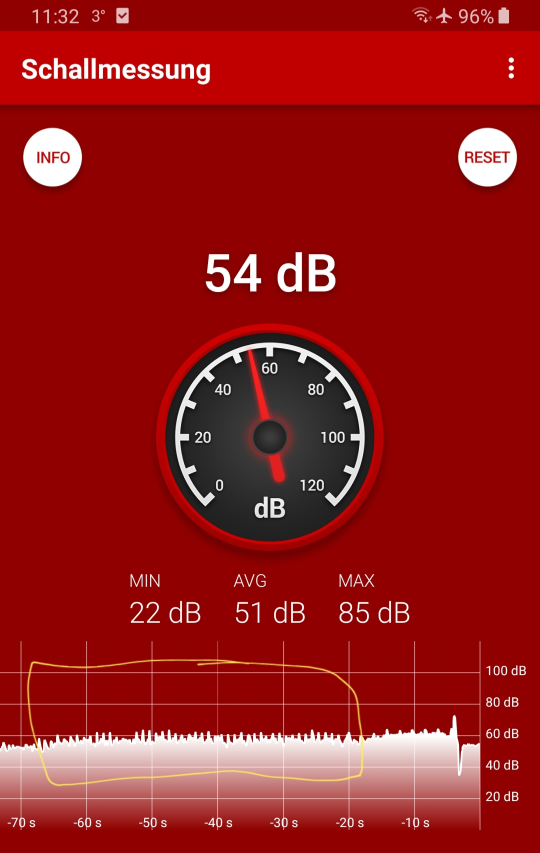

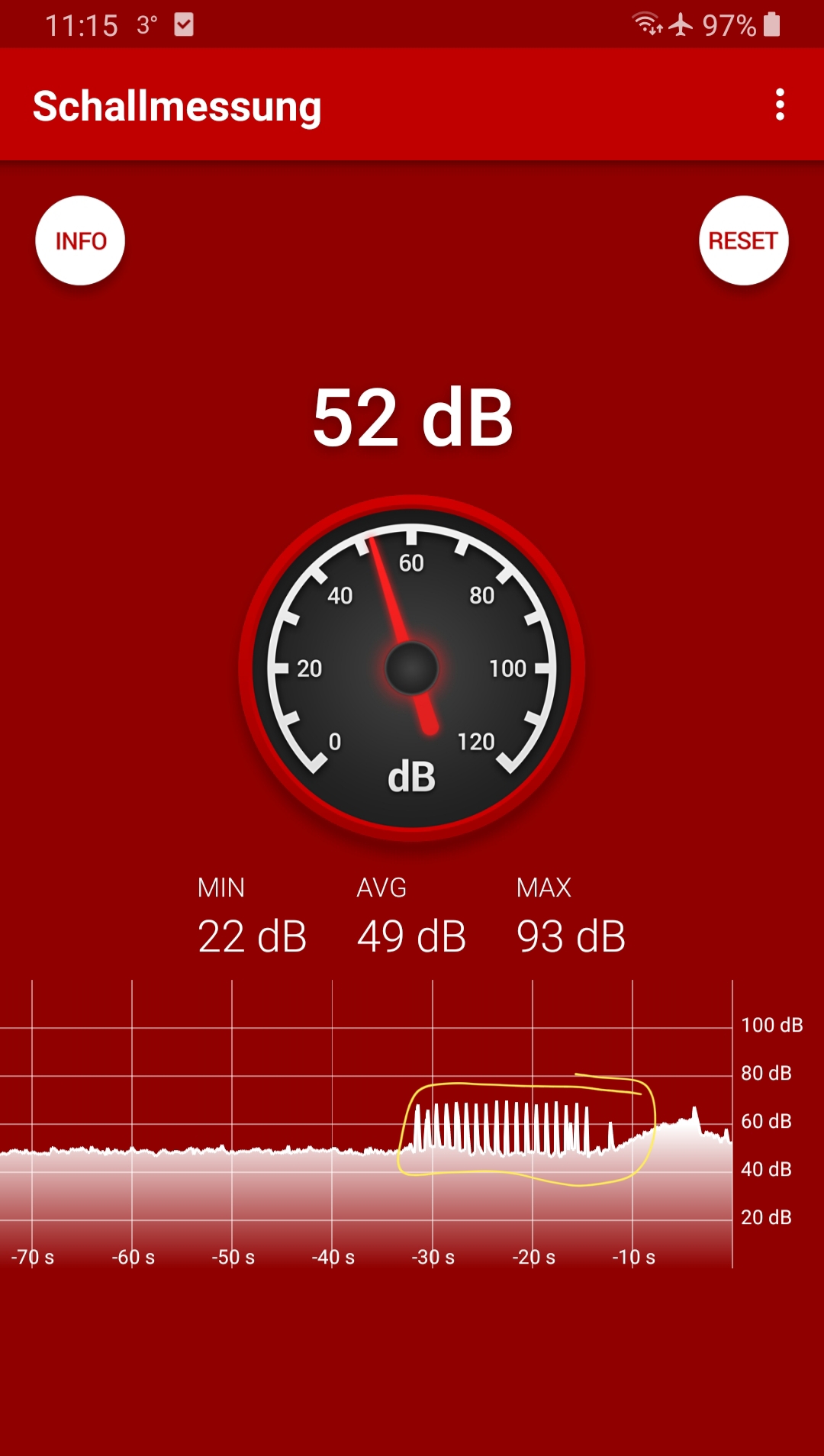

Zitat von Chinakracher am 29. Januar 2022, 15:42 UhrServus zusammen, es ist vollbracht 🙂
Also die Kurzversion: die China Pumpe die baugleich mit der von Tiger... ausschaut ist wesentlich leiser als die Originalpumpe - einfach ausgetauscht, keine Parameter verändert und es läuft wesentlich ruhiger als vorher.
Die Langversion:
@Driver - du hast recht, die Chinamenschen werben nicht mit einer ruhigeren Pumpe - das ist denen auch oft eigentlich egal - habe selbst 3 Jahre in China gelebt und gearbeitet (kein Scherz) - die Chinamenschen legen keine Wert auf Ruhe - im Gegenteil, am besten Laut und es blinkt (LED) 🙂
Daher wissen die Chinesen noch nicht, dass es von Vorteil sein kann, eine leisere Pumpe zu verkaufen.
Habe sie heute dran geklemmt - zunächst die Originale Pumpe per Standheizung einschalten in Betrieb genommen - ich habe übrigens ne 8KW Standheizung.
Nachdem sie wie immer zunächst das Gebläse hochfährt, fängt die Pumpe an - hab am Handy die Schallmessung App verwendet - Handy lag ca 30cm von der Standheizung / Pumpe entfernt - Ergebnis ca 68-70 dB(A) Geklacker.
Dann ausgeschaltet - andere China Pumpe (baugleich Tiga...) eingebaut - gleiche Verhältnisse (Handyposition, Dieselschlauchposition, Pumpe auch fixiert) - Standheizung eingeschaltet - Gebläse läuft hoch und dann ... Wahnsinn - es ist eigentlich genauso "laut" wie das Gebläse - siehe Bilder mit ca 60-62 dB(A).
Man kann auf beiden Bildern schön erkennen, wann die Pumpe anfängt - die andere Chinapumpe ist ca 8dB(A) leiser - was ne Menge ist! Ich meine gelesen zu haben, dass ca 10dB(A) eine empfundene Verdopplung entspricht - subjektiv empfunden! (Ich kenne das mit den 3dB(A))
Hab meinen Chinaböller noch ne halbe Stunde weiter laufen lassen - alles einwandfrei - hab glaub ich 1 Hz als Frequenz und 1600 U/min als Minimum eingestellt - läuft alles wunderbar - hab keinen Wert verändert.
Also ich lass das Teil drin 🙂
Die Langversion:
