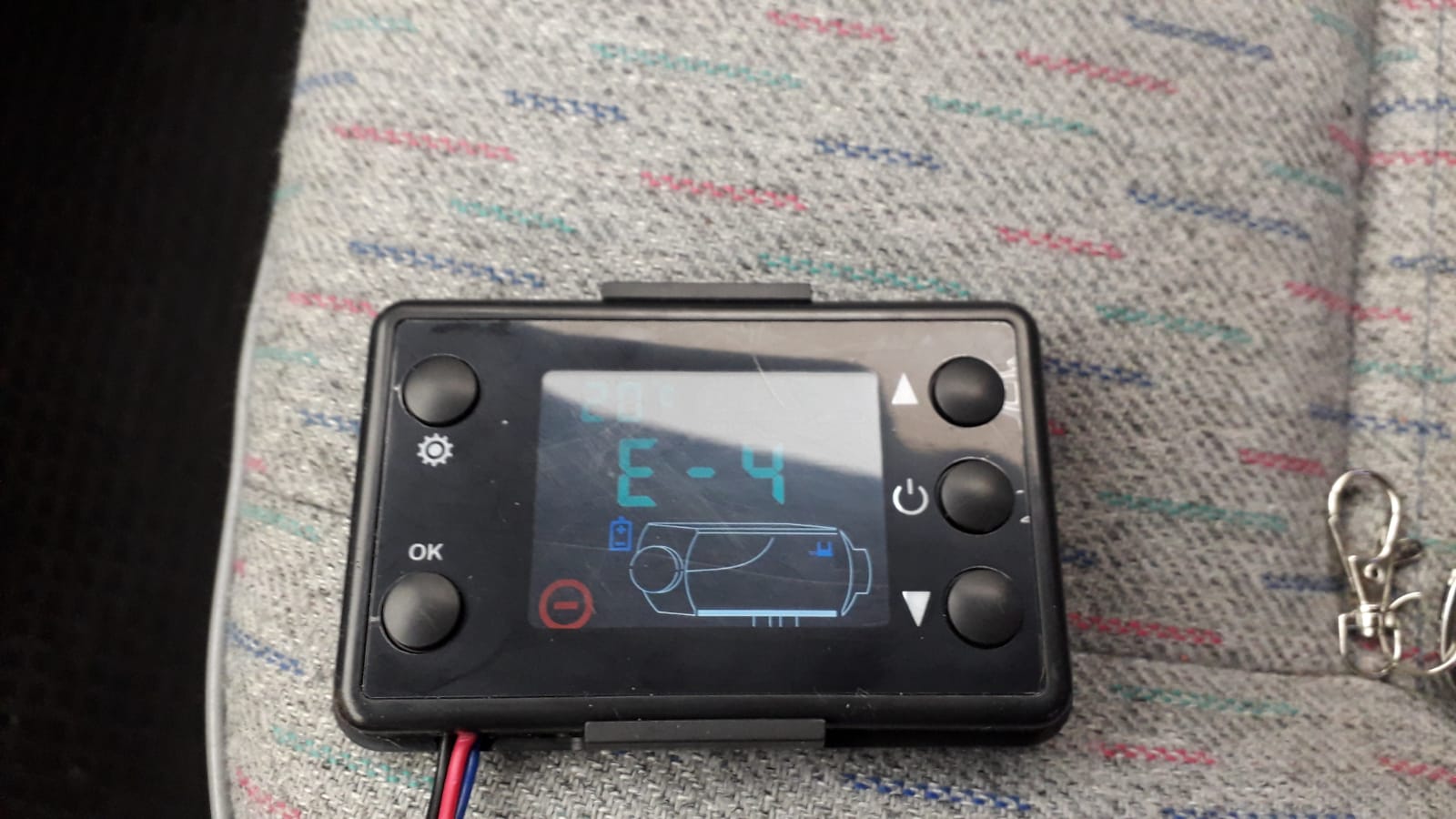

mein Name ist Roland, ich bin 59 Jahre alt und fahre einen 26 Jahre alten Vw t4. Übers WE habe ich in meinen Bully eine Chinastandheizung mit 2 KW Leistung eingebaut, die mir Probleme bereitet. Während der Erstinbetriebnahme schaltete das Gerät ab, und zeigt seither den Fehler E04 an. Wenn ich auf dem Bedienteil die Starttaste drücke, klickt die Dosierpumpe einmal und bleibt dann stumm. Der Lüfter läuft nicht an. Nach ca. 5 Sek. wird wieder E04 angezeigt. Sämtliche weiteren Tasten auf dem Bedienteil sind ohne Funktion. Die Dosierpumpe, über das Bedienteil manuell zu betreiben, um die Luft aus der Leitung zu bekommen ist nicht möglich.
Stehe gerade so ein bisschen wie der ochs vorm Berg, und bin für jeden Tip dankbar.

Zitat von schmalz-roland am 4. Dezember 2022, 16:47 UhrDie Steckverbindungen an der Pumpe hab ich geprüft. Da beim einschalten auch kurz 12 V anliegen wird die Steckverbindung auf der Platine wohl auch in Ordnung sein. Ist es normal dass das Gebläse auch nicht mehr anläuft, wenn die Pumpe defekt ist?

Zitat von schmalz-roland am 5. Dezember 2022, 16:16 UhrVielen Dank für deine Ratschläge. Das manuelle Entlüften ist nicht möglich da das Display ständig E04 anzeigt. Ich kann die On-Taste (rechts, Mitte) drücken, dann ertönt das klicken, jetzt liegt für ca. 3 Sek. 12 Spannung an der Pumpe an. Anschließend ein erneutes klicken, und das Display zeigt wieder E4 an. Beim ersten Start hat die Pumpe gearbeitet, und Diesel bis zur Brennkammer gefördert. Es wurde dann auch kurz warm bevor das Gerät den Fehlercode E4 anzeigte. Ein durchgescheuertes Kabel kann ich ausschließen da alles noch offen da liegt und ich erst nach erfolgreichem Probelauf verlegen wollte. Bin gelernter Kfz-Elektriker, also nicht so ganz weltfremd. 😉

Zitat von schmalz-roland am 5. Dezember 2022, 20:51 UhrFehlercode -4 ist bei mir laut Handbuch auch die Pumpe, den Fehler E10 gibt es bei mir nicht. Wenn ich das Ganze stromlos mache und nach ein paar Minuten wieder einstecke, zeigt das Display auch gleich wieder den Fehlercode an. Zum manuellen Entlüften komme ich erst gar nicht, Ich werde morgen mal einen anderen Fehler simulieren und schauen was das Display anzeigt. Eine Ersatzpumpe ist bereits bestellt.
Das probieren nervt weniger, ich hab die Heizung im Bus verbaut, und kann vom Bett aus probieren.
