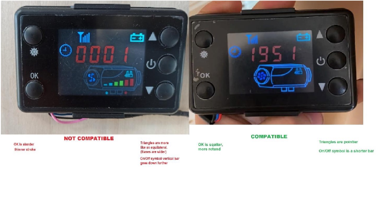

Mach mal n richtiges Foto von wirklich deiner Steuerung/Display - Warum erklär ich und die Bilder...
Ich hab gerade nochmal flüchtig quergelesen in der Anleitung vom Australier, und es gibt (bis jetzt) wohl 3 Platinen in der Heizung die "digital arbeiten" .... ??? .... dachte ist alles digital....
Auf den Bilder zu sehen sind 2 gleiche Displays die aber nicht gleich sind. Kleinigkeiten in den Details!
Es gibt anscheinend so viele Displays/Steurungen da verliert man den Überblick - die Chinesen wohl auch. In einem anderen Thread hier NEU mit Sprachsteuerung und der Jung ist Ünglücklich weil nur auf chinesich und bis jetzt weiß keiner wie man das auf Englisch umstellt....Kopfschütteln womit die den Markt überschwemmen....
So ... Auf dem ersten Bild ist die rechte die, die ich auch dran hab! Bitte die Details beachten - der Strich im Powerbutton etc...
