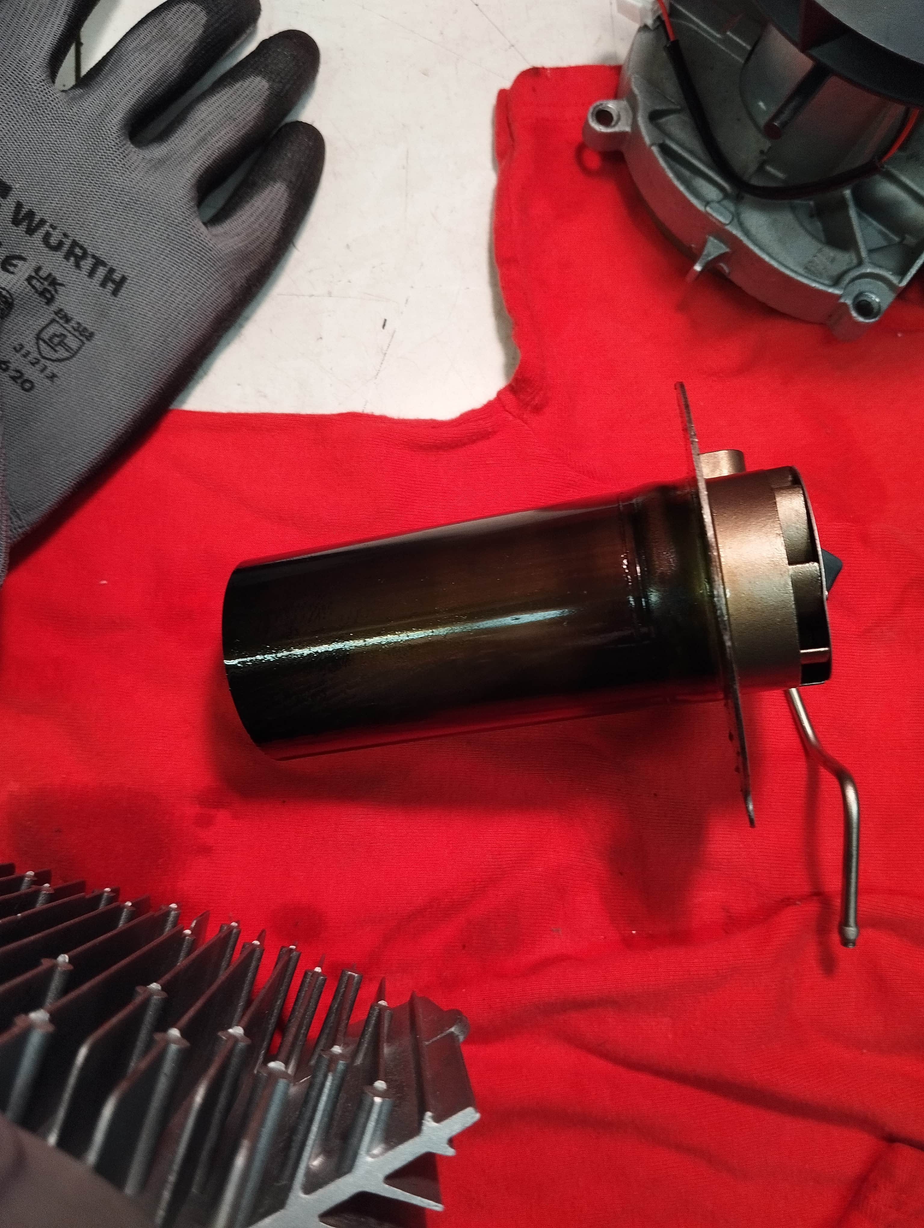

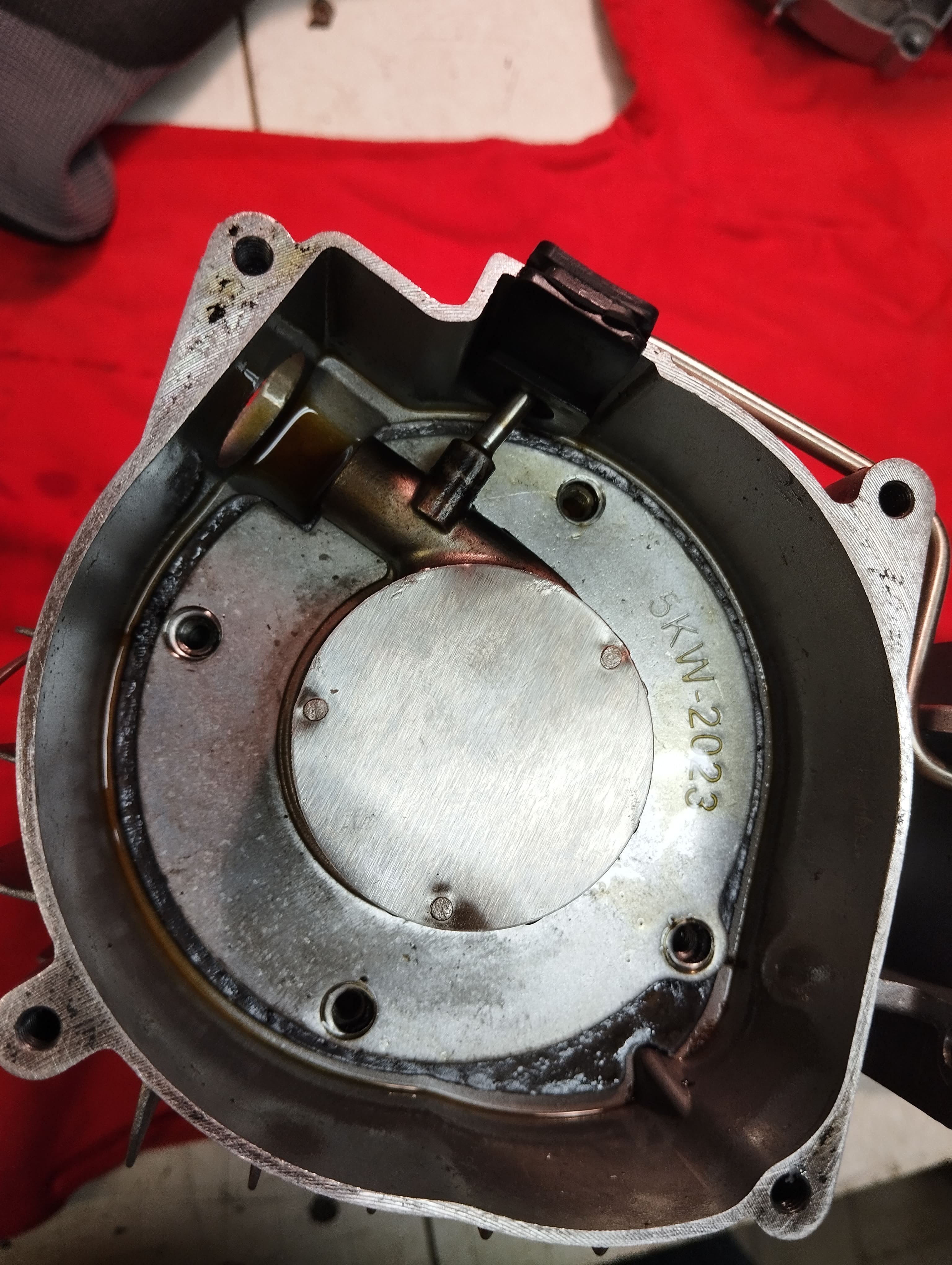

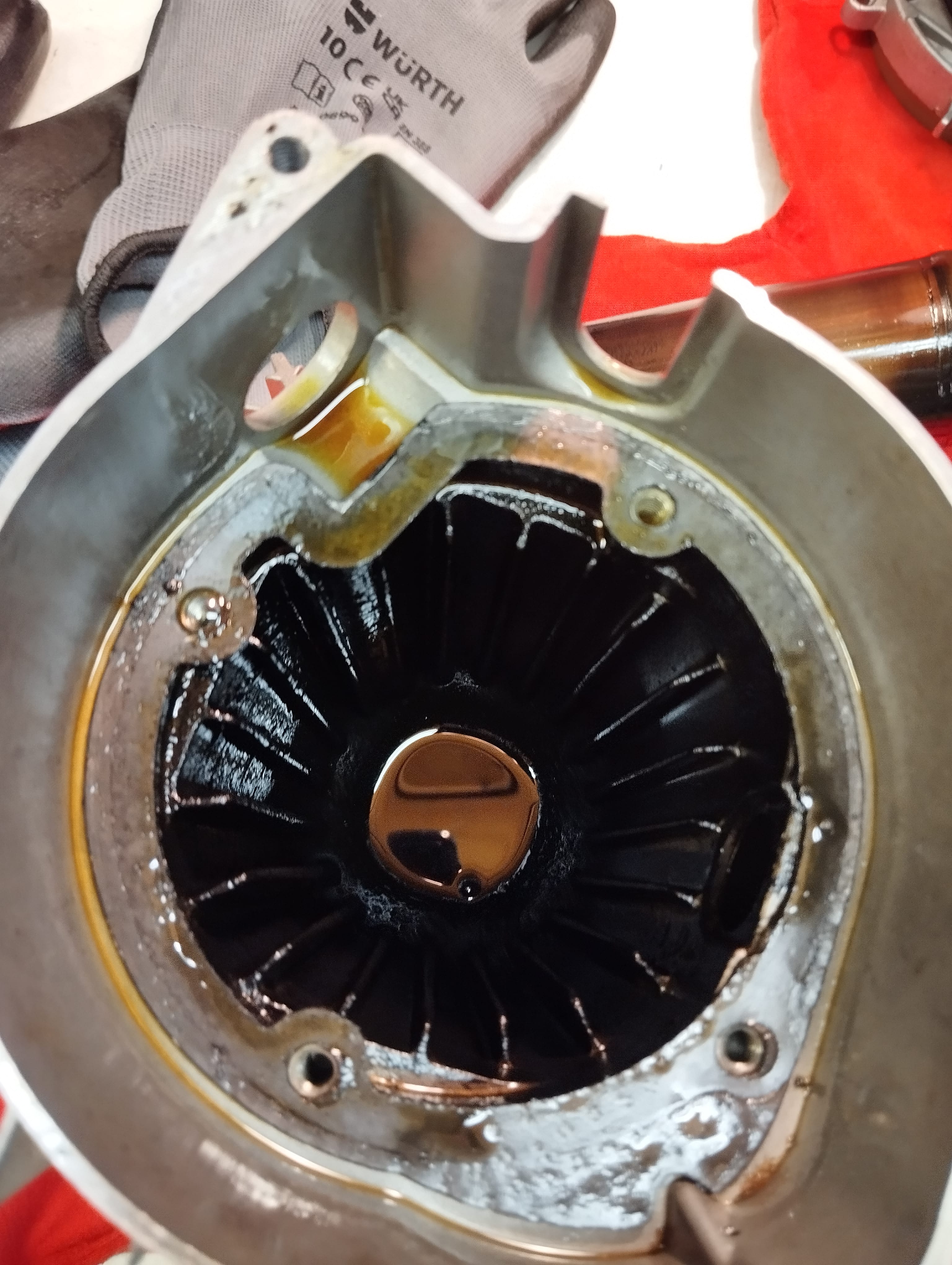

Hier steht das Öl. Gerät vorher Trocken gelegt und Sauber gemacht. nach 3 Startversuchen sieht die Kiste wieder genauso aus.
Der Diesel läuft aus dem kleinen Loch vom Glühkerzen Gewinde. Brennkammer läuft ebenfalls voll. Glühkerze glüht wie sie sein soll.
