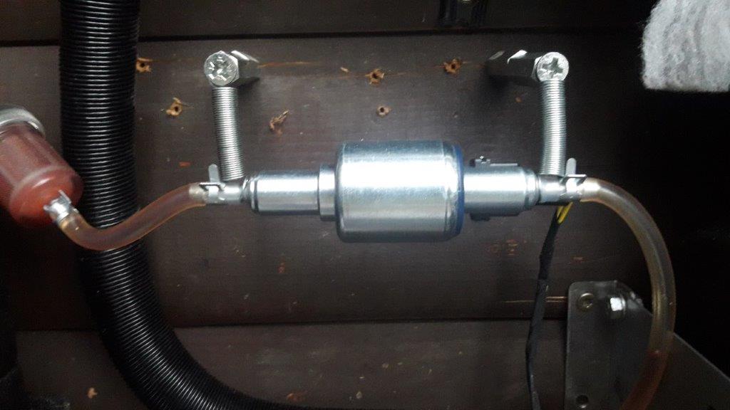

Zitat von Arne am 10. Dezember 2021, 13:13 UhrHallo,
hab die Lösung für eine leise Pumpe 🙂 Pumpe federnd gelagert
Ersetze alle orginal Spritleitungen durch einen Silikonbenzienschlauch 4x7mm
schmeiß den Orginalhalter weg, besorge dir z.B. bei ebay ein Federsortimentkasten (Zugfedern) ca.5 € nimm die
größten ca. 5cm mit beidseitigen Ösen. Pumpe aufhängen (wagerecht) oben als Abstandshalter Langmutter( Gewindemuffen
Verbindungsmuttern Gewindehülsen) M8 x 30mm an die Wand heben und Feder mit Spax befestigen. An der Pumpe (darunter)
beide Ösen über die Anschlüsse und Spritleitung wieder anschließen.
Reduziert den Taktlärm um 80-90% weil die Pumpe nirgends anliegt und so keinen Körperschall übertragen kann.
LG Arne
LG Arne

Zitat von Arne am 11. Dezember 2021, 11:03 UhrAlso..... ich hab schon alle Spritleitungen ausprobiert (alle Hammer laut), bei mir ist die Silikon Leitung (Tank,Filter Pumpe, Heizung) insgesamt nur ca. 50 cm lang.
Verläuft immer mit Gefälle (Pumpe wagerecht, Heizung Senkrecht) keine Probleme mit der Einspritzung (da immer Sprit am Stutzen der Heizung anligt)
kein Ruß oder Verbrennungsgeräusche seit 2 Jahren.
Hab das System schon bei mehreren Freunden eingebaut, alle zufrieden und ohne Probleme. Hier mal ein Bildchen, Patent angemeldet unter Arne 😉
Viel Spass beim nachbauen, kostet ja so gut wie nix aber rießen Ergebniss. (Freue mich über Rückmeldungen).
P.s. Wenn Ihr Telefonieschalldämpfer einbaut, je länger umso besser, als 1 Meter lange 5cm Iso
UND immer einen 90 ° Bogen mit dem Schalldämpfer formen, bringt nochmal 10-20%, da der Schall gebrochen wird.

Zitat von Arne am 11. Dezember 2021, 12:54 UhrZitat von Arne am 11. Dezember 2021, 11:03 UhrAlso..... ich hab schon alle Spritleitungen ausprobiert (alle Hammer laut), bei mir ist die Silikon Leitung (Tank,Filter Pumpe, Heizung) insgesamt nur ca. 50 cm lang.
