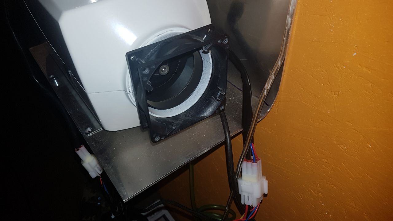

Zum Lüfterumbau: Leider ist mein Lüfter-Adapter von 120mm auf 80mm noch nicht angekommen. Ein ausgehölter, defekter 80er Lüfter passt schon mal super auf die Ansaugöffnung um den Adapter anzuflanschen. Vlt Etwas zu fest, ich werde das Lüftergehäuse an einer Stelle einschlitzen, mit einer Schlauchschelle befestigen und anschließend den Adapter anflanschen

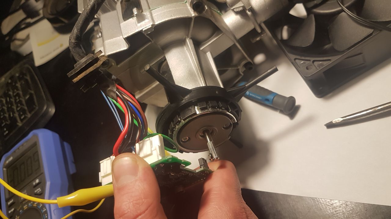

Zum Hallsensor: Die Magnete sind verdreht eingebaut, das heißt bei einem zeigt Norden richtung Einlass und beim anderen Süden. Der Sensor ist aber ofenbar Unipolar, er schaltet nur auf Süden, der andere Magnet ist also offenbar nur als Ausleichsmasse verbaut. Auf dem Hall-Sensor steht E44 YS168, was auf einen Nachbau eines A3144 der für Hochtremperaturanwendungen gemacht ist hindeutet. Falls den mal einer tauschen muss sollte der passen.Zum Test habe ich den Sensor mal vor einen einzelnen Magneten gehalten der einfach an der Welle haftet und siehe da, Heizung startet normal ohne Fehlermeldung. Ohne Hallsignal dreht sie wenige Sekunden auf fast max Drehzahl und geht dann in E06. Es wird also wohl das einfachste sein den Sensor auszulöten und Richtung Welle zu verlängern, evtl sollte ich mir so einen mal auf Ersatz hinlegen. Einen zweiten Magneten auf die Welle kleben tut aber auch nicht weh, Hauptsache die Polarität ist umgedreht
Edit: Wenn ich so drüber nachdenke müsst dann (je nach Implementierung ) auch ein Bipolarer oder Latching Hall funktionieren, könnte also sein dass es allgemein ziemlich bumms ist welchen Hall man verbaut solange er sauber 1 mal pro Umdrehung auf low schaltet und den Rest der Umdrehung wieder auf high.
Edit2: Es gibt wohl bei manchen Heizungen ein Einstellung bei der man zwischen 1 und 2 Signalen pro Umdrehung der Lüfterrrads ausswählen kann. Bei meiner geht das nicht und ist auch für den Umbau egal solange man die Ausrichtung der Magnete beachtet
