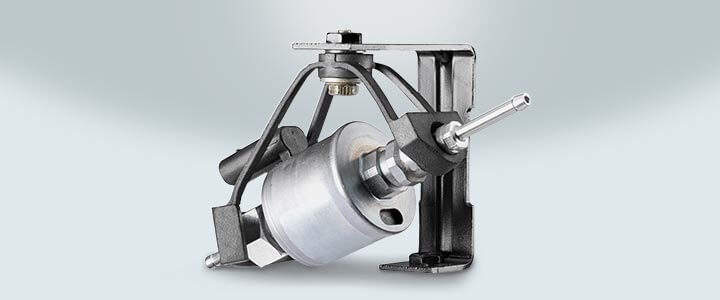

Nun würde ich mich auch gerne zu dem Thema äußern, da die Lautstärke der Pumpe für viele ein Problem darstellt. Ich habe im Vorfeld bereits über diese Thematik gelesen und es dann ernüchternd selbst zur Kenntnis genommen: Ansträngend laut und für meine Frau (Wohnwagen) zu störend zum Schlafen.
Die Lösung scheint nach Forendurchblättern das Entkoppeln der Pumpe vom Fahrzeug zu sein. Ich besitze einen Wohnwagen. Meine Pumpe war in dem äußeren Stauraum bei den Gasflaschen mit dem beigefügtem Gummi befestigt. Hier nun die Lösung!
Ich habe einen kleinen Galgen gebaut und die Pumpe dort mit zwei ineinandergewundenen Kabelbindern vorne und hinten (2x2=4) befestigt. Vergesst dieses Gummi! Die Pumpe baumelt dort nun schön schief und ist drinnen quasi nicht mehr zu hören! Diese Idee ist übrigens nicht von mir, habe das irgendwo gelesen und mich geärgert, dass ich nicht selber drauf gekommen bin. Das wird wahrscheinlich auch nur für uns Wohnwagenmenschen funktionieren.

Zitat von Joshua am 18. April 2023, 14:41 UhrSehr gute Idee von dir, aber tatsächlich nicht neu, es gibt einen Pumpengalgen fertig von Eberspächer zu kaufen (hier) , bin da damals bei meiner Recherche zu Pumpen drübergestolpert, fand das aber für unters Auto irgendwie unpraktisch, falls es wen interessiert, so sieht das dann aus:

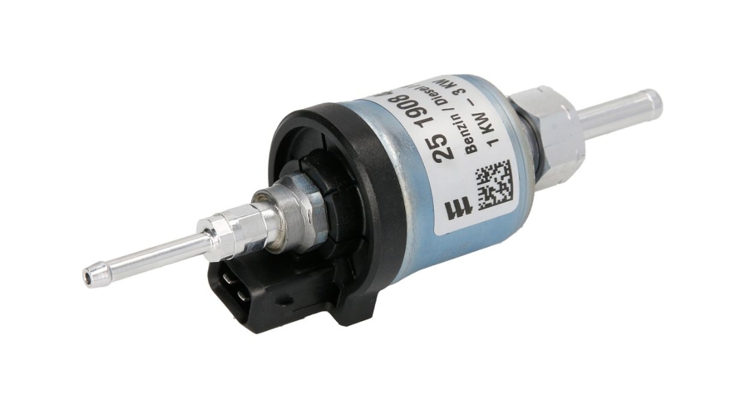

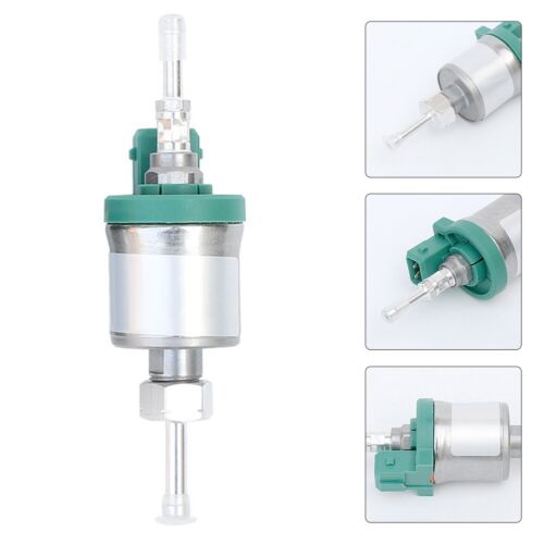

Habe mich heute mit dem Thema Pumpe beschäftigt, und etwas rumexperimentiert, habe unter anderem eine alte Webasto Pumpe getestet und war schockiert, wie leise die Pumpen sein können, nur leider ist die Fördermenge eher utopisch, wie dem auch sei, hab ich dann Aliexpress unsicher gemacht und bin dabei auf einen neue Pumpe gestossen die als ultraleise angepriesen wird:
€ 17,49 35%OFF | 12V/24V 1KW-5KW Auto Upgrade Ultra Geräuscharm Heizung Kraftstoff Pumpe Für Eberspacher Universal Air Parkplatz Öl pumpe Für Lkw
https://a.aliexpress.com/_EyClhHZHabe mir auf jeden fall gleich mal zwei zum Experimentieren bestellt und werde berichten sobald sie da sind.
Mein ziel ist es auch zwecks Ersatzteilhaltung nur noch die 22er Variante der Pumpe zu verbauen
ich habe für 13 € eine (grüne) Pumpe ohne Filter in der Bucht bestellt. Heute eingebaut: Kaum hörbar, die normalen Pumpen sind dagegen extrem laut.

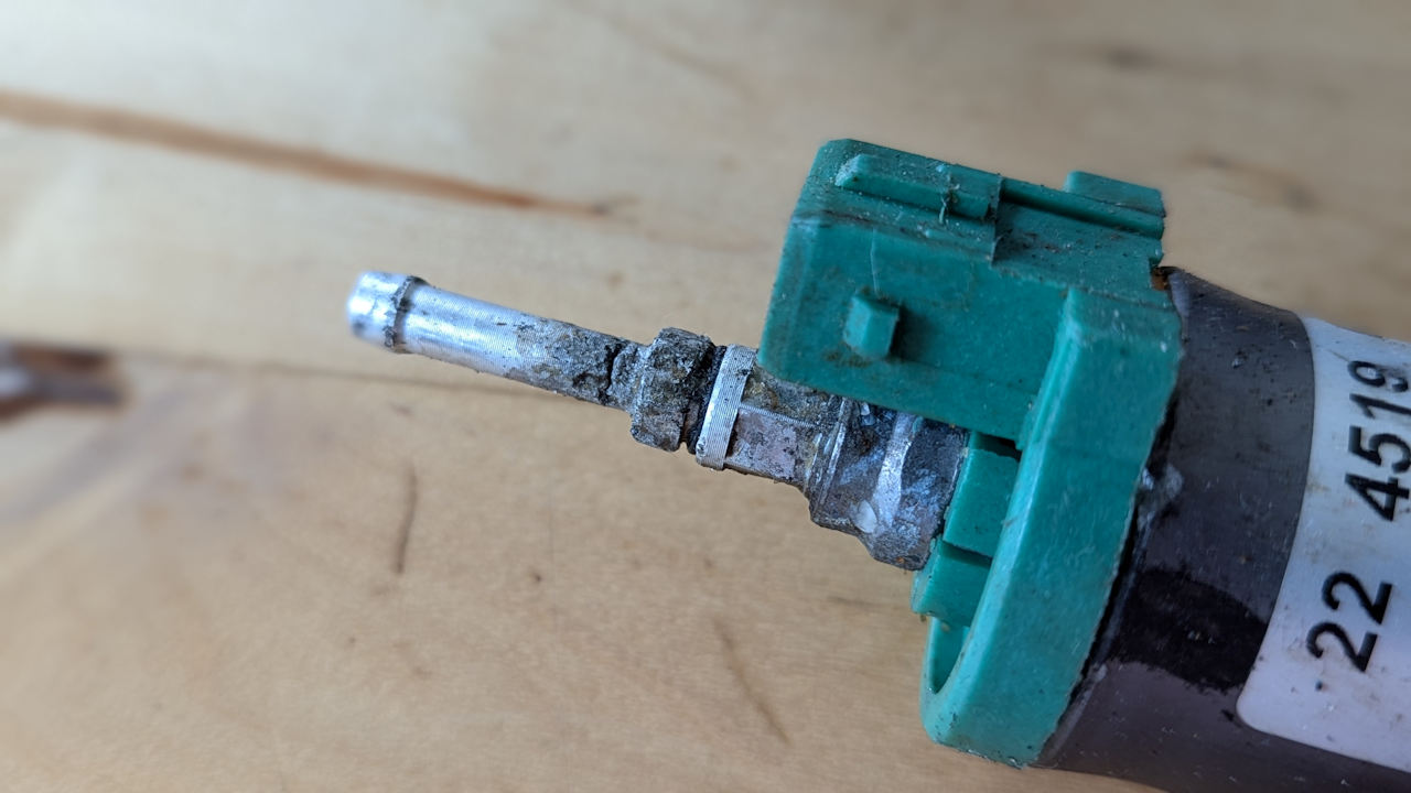

Hochgeladene Dateien:Zitat von chris@25u am 6. September 2024, 19:56 UhrMal ein Update zu der "goldenen" Pumpe mit Schauglas. Leider ist die erste defekt, ist am Ausgang undicht geworden. Hat sich bemerkbar gemacht, dass sie nicht mehr leise gearbeitet hat sondern statt dessen Diesel ausgelaufen ist.
Der Anschluss sieht regelrecht zerfressen aus.
Weiss gerade nicht, wie das passieren konnte. Ich vermute Kavitation oder eventuell der norwegische Bio Diesel, der angeblich aggressiv sein soll. Hab die Pumpe dann im Dunkeln bei Null Grad auf einem windigen Parkplatz in Island ausgetauscht, war als Ersatzteil an Bord. (Was habe ich nicht an Bord, wäre eine berechtigte Frage). Wurde inzwischen nachbestellt, wobei ich 25 Euro pro Stück bezahlen musste.

Zitat von rapidicus am 12. September 2024, 20:09 UhrHing die irgendwie im freien?
Das sieht doch nach einem streusalzschaden aus....?Ich hatte ein ähnliches problem an einem Aprilia roller.
Die alustutzen des wasserkühlers waren komplett weggefressen.
Die schläuche werden ja aufgeschoben, und mit schellen gesichert.
Und die schmale "tasche" von der schelle bis zum schlauchende war ein fieses, dauerfeuchtes streusalzbiotop.
Da, wo die schelle klemmte, war alles wie neu.Gruß, Stefan
