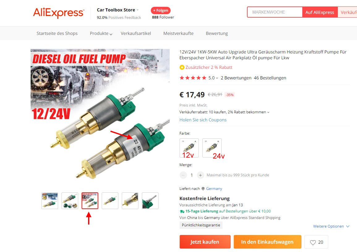

Zitat von Joshua am 19. Dezember 2022, 21:38 UhrHey ihr,
Habe mich heute mit dem Thema Pumpe beschäftigt, und etwas rumexperimentiert, habe unter anderem eine alte Webasto Pumpe getestet und war schockiert, wie leise die Pumpen sein können, nur leider ist die Fördermenge eher utopisch, wie dem auch sei, hab ich dann Aliexpress unsicher gemacht und bin dabei auf einen neue Pumpe gestossen die als ultraleise angepriesen wird:
€ 17,49 35%OFF | 12V/24V 1KW-5KW Auto Upgrade Ultra Geräuscharm Heizung Kraftstoff Pumpe Für Eberspacher Universal Air Parkplatz Öl pumpe Für Lkw
https://a.aliexpress.com/_EyClhHZHabe mir auf jeden fall gleich mal zwei zum Experimentieren bestellt und werde berichten sobald sie da sind.
Mein ziel ist es auch zwecks Ersatzteilhaltung nur noch die 22er Variante der Pumpe zu verbauen

Zitat von Christian Hennek am 19. Dezember 2022, 22:23 UhrSehr guter Fund, TOP !
Die sehen ja komplett anders aus als sonst, viel hübscher, aber der elektrische Anschluss schaut gut aus und an der Seite steht ne 22.
Tja, ich hatte mir ja Mal ziemlich Mühe gegeben, die leisen Autoterm Pumpen zu adaptieren, was auch soweit funktioniert hat. Aber direkt einfach nur die Pumpe umbauen wäre ne erhebliche Vereinfachung. Die aufgerufenen 17,50 Euro versandkostenfrei sind ein Witz.

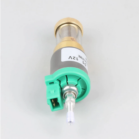

Hochgeladene Dateien:Zitat von chris69 am 22. Dezember 2022, 13:40 Uhrsieht nach hydraulischen Dämpfern aus - wie die teure Autoterm. Bin mal gespannt.

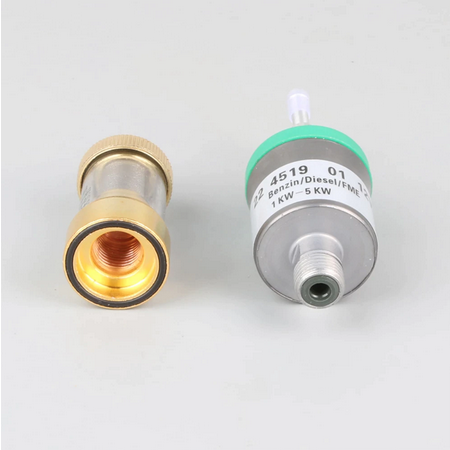

Zitat von chineseheater am 22. Dezember 2022, 14:26 UhrSieht mehr nach einem integrierten Filter aus nettes Design 🙂
Zitat von Joshua am 23. Dezember 2022, 9:44 UhrRichtig, bei anderen Inseraten sieht man, dass da wo bei den anderen Silentpumpen der untere Anschluss aufgeschraubt ist, einfach nur der Filter draufgeschraubt wurde, aber die Pumpen mit Sechskant oben und unten soll man wohl Zerlegen können, bin auf jeden Fall mal gespannt, hoffe dass sie ähnlich der Silentpumpe von Tigerexped gebaut sind, habe auch ein DB-Messgerät da, mit dem ich die Pumpen vergleichen kann.

Zitat von chris@25u am 31. Dezember 2022, 14:37 UhrMoin Joshua,
meine Pumpen sind auch gekommen, die goldene 22er ist auf jeden Fall leiser als die original 16er Pumpe, welche der Vevor Heizung beilag. Extrem leise sind sie allerdings nicht. An die Autoterm Pumpen kommen sie bei weitem nicht ran. Die Autoterm hat ein gerade so wahrnehmbares Tackern, in einer kleinen Box hörst zu absolut nix mehr.
Vorteil ist, daß man die goldene ohne Verrenkungen 1:1 einbauen kann und es spart unter Umständen den Dieselfilter ein.
Hab eine bei der Vevor 2KW verwendet. Pumpentakt umstellen und schon geht dort auch eine Pumpe vom Typ 22. Das ist natürlich eine gewisse Vereinfachung bei den Ersatzteilen. Ich glaube, die Schalldämpfung beruht am ehesten auf den vorgelagerten Dieselfilter. Hübsch sind sie allemal !
