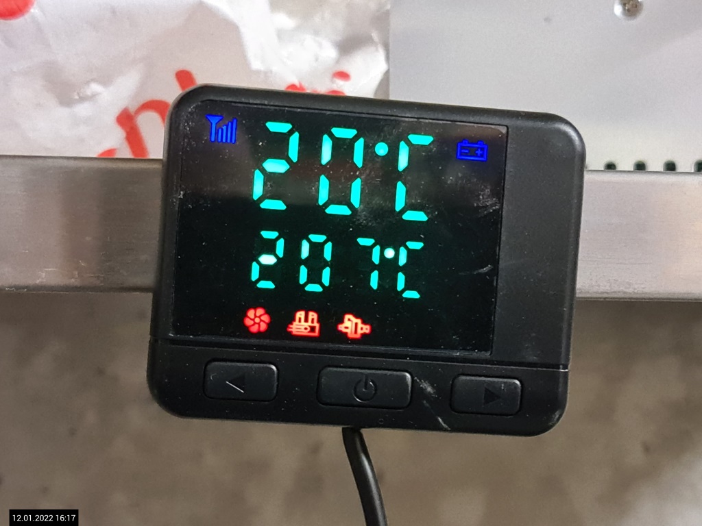

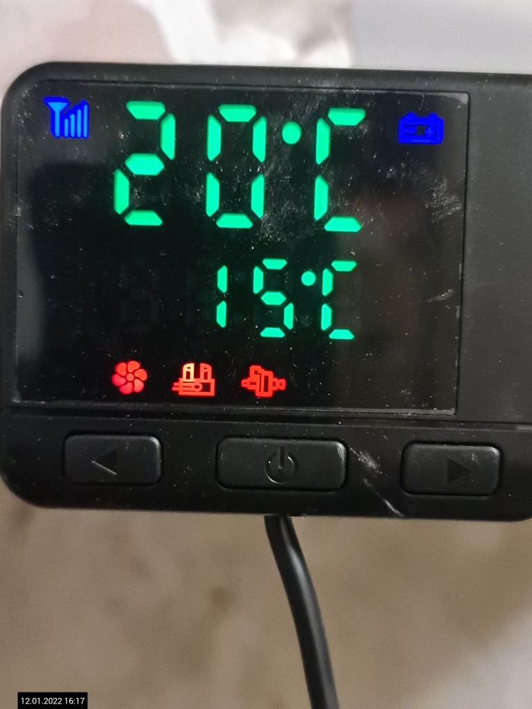

Zitat von zaphod2 am 12. Januar 2022, 18:03 UhrIch hab mir ja die 8KW von Vevor in einer Kiste gekauft und da war das blaue Display dran. Hat mir nicht zugesagt und somit habe ich jetzt das mit den 3 Bedienknöpfen. Da ist mir aufgefallen, dass die Anzeige nun die Brennertemperatur anzeigt. Im "alten" Display wurde ja immer die Ist/Soll Temp.
Hochgeladene Dateien:Zitat von Christian Hennek am 12. Januar 2022, 21:45 UhrOkay, das scheint das ganz einfache Display zu sein. Wäre jetzt nicht so mein Favorit, aber:
Danke für die Bilder ! Ist immer gut zu sehen, was die Chinesen gerade so für den hiesigen Markt geeignet halten und eintüten. Und an irgend einer Stelle hilft es auch anderen Usern, top daher ! Einstellen kann man offenbar nur die Temperatur - gut, im Grunde machen viele User nix anders als an/aus (mich eingeschlossen) und erwarten keinerlei Finessen.
Die Brenner Temperatur zeigen die bisherigen Displays auch an, allerdings grafisch umgesetzt mit einer Balkenanzeige.

Zitat von zaphod2 am 15. Januar 2022, 19:45 UhrJetzt hab ich vergessen Video zu machen. dann halt so...
Wenn die Uhr noch 00:00 anzeigt dann den mittleren und den rechten Knopf gedrückt halten und es erscheint HF off, mit der linken Taste on und mit der rechten wieder off.
Den mittleren und den linken Knopf zugleich drücken und es wird von Temperaturregelung auf Pumpenfrequenz umgestellt und wieder zurück.
Den linken Knopf gedrückt halten und man kommt ins Einstellungsmenü.
Den rechten Knopf gedrückt halten und man kommt in die Kopplung mit der Fernbedienung.
Zitat von zaphod2 am 21. Januar 2022, 18:36 UhrBei 25°C eingestellt hat man etwa eine Temperatur von 180-200°C und bei eingestellten 30°C sind es 230-240°C

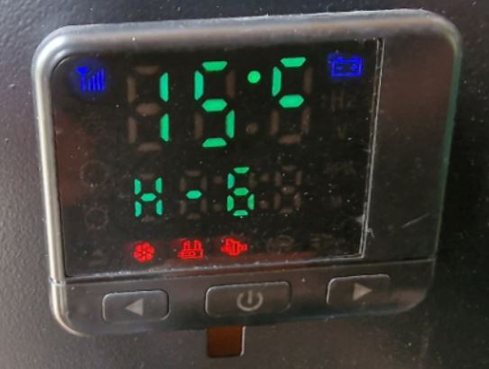

Zitat von Superduke1979 am 4. Oktober 2022, 8:51 UhrMoin,
ich bin Dennis aus Schleswig Holstein und habe auch eine 8KW Heizung von Vevor.
Ich habe das gleiche Display und frage mich grad was denn die Einstellung HFA1 bis HFA6 bewirkt. Dieses Display ist für mich ein Buch mit sieben Siegeln.
Moin,
