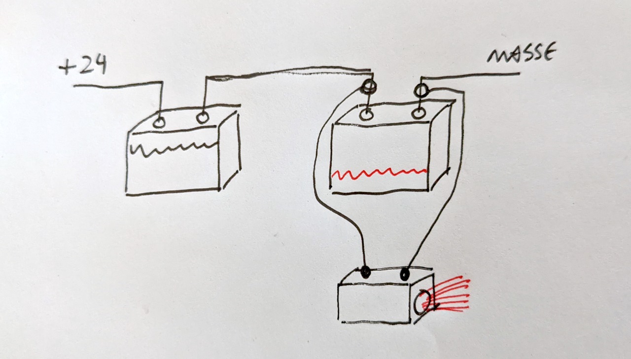

Zitat von Christian Hennek am 6. Januar 2022, 13:12 UhrDas kann ich glaub ich erläutern. Die Bedenken von Stefan sind richtig.
Ich kenn das Fahrzeug (leider !) nicht, hab zu der Stromversorgung aber Mal eine Grafik gebastelt. Der Beschreibung entnehme ich, daß du ein Akku System mit 72 Volt hast. Vermutlich sind daher 6 Batterien mit 12 Volt in Reihe geschaltet. 6 x 12 = 72
Die Heizung kannst du zwar auf eine der 12 Volt Batterien drauf klemmen, aber dann wird eine Batterie stärker entladen als die 5 anderen. Nach längerer zeit stellt sich dann folgender Effekt ein: die stark beanspruchte Batterie wird nie richtig voll geladen, die anderen 5 Batterien werden immer etwas überladen.
Auf meiner Zeichnung ist ein vereinfachtes System mit zwei Batterien und 2 x 12 = 24 Volt. Eine einfache Ladeschaltung würde 28 Volt anlegen. So, wenn eine Batterie wegen der ungleichmäßigen Entladung immer nur 10 hat und die andere 18 sind es aus Sicht der Ladeschaltung trotzdem 28 Volt = "alles bestens". Aber wie geschildert nimmt die eine Batterie Schaden, weil sie überladen wird und die andere nimmt Schaden weil sie nie richtig voll geladen wird. Insgesamt speichert das System weniger Strom als vorgesehen.
Das Problem wird vermieden, wenn ein Batterie Management System eingebaut wurde, was die Akkus einzeln (!) ansteuert und läd. Sowas findest du in Notebook Akkus, wo es besonders kritisch, daß die 4 oder 6 Lithium Zellen nicht überladen werden. Für das von mir aufgemalte Akkusystem aus nur zwei Batterien gäbe es eine Schaltung, die "Load Balancer" heißt und von links nach rechts (und umgekehrt) den Strom hin und her schaufelt und immer für einen gleichen Level sorgt. Für 6 Batterien in Reihe, so wie ich es bei dir annehmen würde, gibts das aber nicht ...
Um die Heizung einfach Mal auszuprobieren kannst du für Testzwecke durchaus eine der 6 Batterien verwenden. Das Problem mit der ungleichmäßigen Ladung / Entladung stellt sich erst nach mehreren Ladezyklen ein.
Dann gibt es noch die Möglichkeit, von 72 Volt auf 12 Volt zu wandeln und damit die Heizung zu betreiben. Dazu würde ich raten. Der Wandler muss dann allerdings kurzfristig 120 Watt abkönnen. Besser wären 150 Watt.
