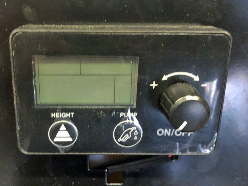

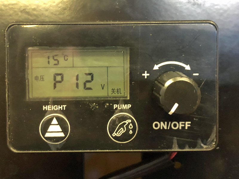

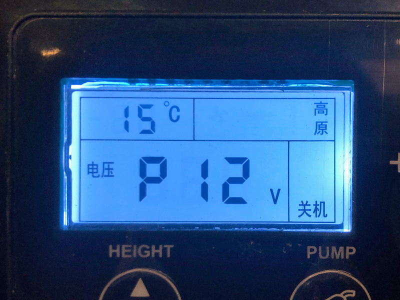

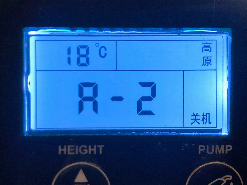

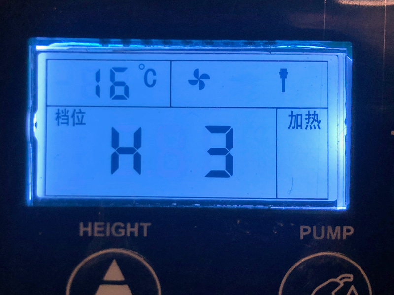

Zitat von DerMarcus am 25. Oktober 2022, 7:28 UhrMoin,
bei Vevor den günstigen 8KW China-Böller (man ist ja irgendwie immer Schwabe) erworben. Warum der so günstig ist? Weil das Display scheinbar wneig kann, und das auch nur auf chinesisch. Zwei Display-Tausch-Versuche gingen jeweils mit E07 schief. Müsste also die Platine mittauschen. ABER ggf. gibt es hier Leidensgenossen, die das Teil schon mal zu mehr als heiß überreden konnten.
Fest steht bisher:
- ein Druck auf den runden Drehknopf "EIN" - noch einer (etwas länger) "AUS"
- Heizprogramme heißen H1 (niedrig) -H8 (hoch)
- manuelles Pumpen mit der mittleren Taste
- Fehler werden scheinbar mit "A-Ziffer" bezeichnet. (letztes bild)
- A-02 = zu wenig Leistung am Netzteil?
- beiliegende FunkFB schaltet separat ("mit funke ein" bedingt "mit funke aus"
- Was ist das Zeichen auf dem Bild mit "H3" oben - Ideen?
Grundsätzlich bekeomme ich erstmal heiße Luft. Alles gut. Und ich hab ja viel drüber gelesen. Und ich hab den Vevor Service ins Boot geholt, denn dass das Display nur chinesisch spricht ist nicht Teil der Beschreibung, somit könnte man einen Tatbestand als möglich erachten. Mal sehen ob und was sie antworten.
Was will ich jetzt hier?
Drüber reden, sich austauschen, Inputl iefern. Falls Ihr also auch dieses Display habt, schion Erfahrungen, eine schriftliche Anleitung, schreibt es hier rein. Mein Ziel ist es mit der Mandarine zu leben und ihr auch ihr letzes Geheimnis zu entlocken;-) Bilder hänge ich an.
Danke Euch! Bis bald!
LG
Marcus
