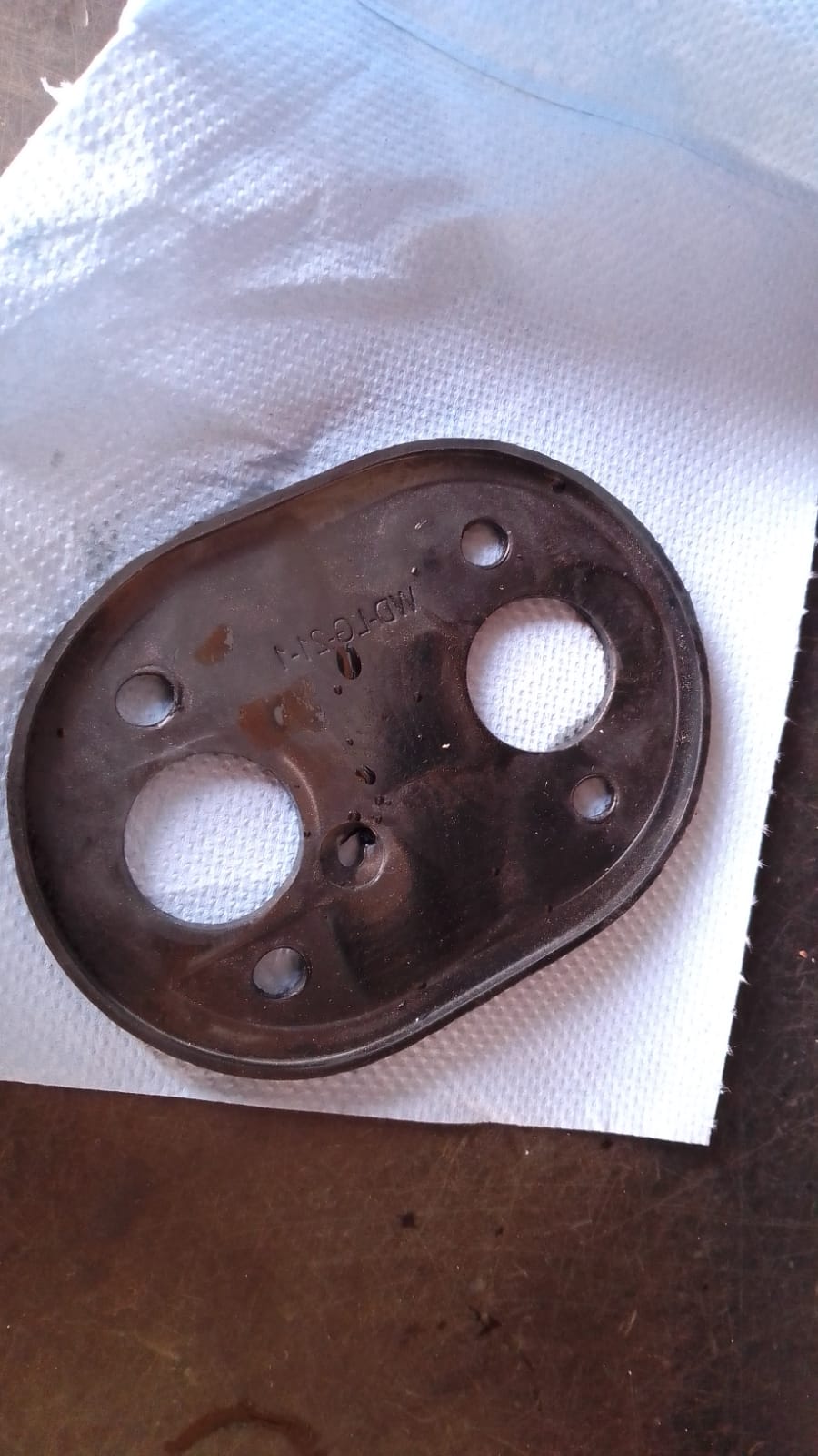

Zitat von mlfactory am 7. Oktober 2022, 19:11 UhrAbend,
es war eindeutig diese "Gummi / Silikon" Dichtung zwischen Heizung und Montageblech (siehe Anhang).
Schon im kalten Zustand riecht das Teil nach... Ich würde sagen Weichmachern.
Sobald man es mit dem Föhn nur minimal erwärmt verströmt das Teil einen so unangenehmen Geruch - wirklich sehr sehr unangehm.
Also das Teil ausgebaut - direkt getestet - 6 Stunden durchgelaufen die Heizung und endlich riecht es in der Halle nicht mehr nach Weichmachern.
Man merkt nun schon, dass mehr wärme auf den unteren Teil vom Gehäuse übertragen wird.
Werde als Vorsichtsmaßnahme einfach ein passenden Stück ... Temperaturbeständiges Gummi Material kaufen (NBR?) und das so zurecht schneiden das es wie die oiriginale "Dichtung" ist.
Freu, freu - Gottseidank ist der Geruch weg.
Grüße & Danke euch
Abend,
Grüße & Danke euch

Zitat von mlfactory am 9. Oktober 2022, 8:16 UhrKein Problem - gerne doch - nur so funktioniert ein Forum 🙂
Man merkt sobald das Silikon warm ist wird es klebrig wie Bitumen - ekeliges Zeug.
