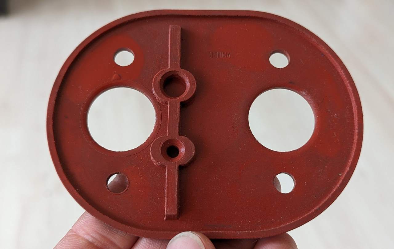

Hochgeladene Dateien:Zitat von chris@25u am 17. Januar 2023, 14:44 UhrDas Pentent von Eberspächer, hergestellt von Helma: 25738010002
Hochgeladene Dateien:Zitat von Wolfgang57 am 18. Januar 2023, 9:23 UhrIch würde sagen von Helima , oder lieg ich falsch.
Könnt Ihr auch Bezugsquellen nennen ?
