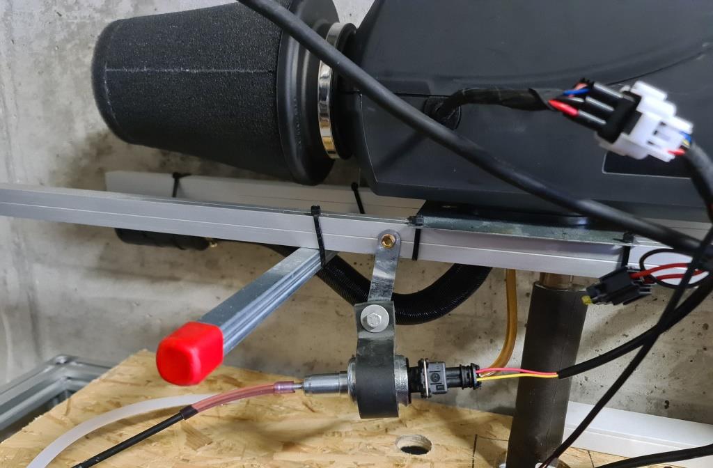

Zitat von zaphod2 am 1. Februar 2022, 12:40 UhrDa ist auch keine Luft drin. Pumpe geht leicht nach rechts hoch, sieht man eventuell schlecht.
Hochgeladene Dateien:Zitat von maddin am 1. Februar 2022, 17:05 UhrSo ist erstmal nichts gravierendes zu erkennen. Stell die Pumpe aber mal noch schräger, so um die 30 Grad. Vielleicht bleibt bei der jetzigen Einbaulage immer etwas Luft in der Kammer und der Kolben frisst dann. Deine Saugleitung sieht ungewöhnlich aus. Mich würd interessieren was du da für einen Luftfilter hast.

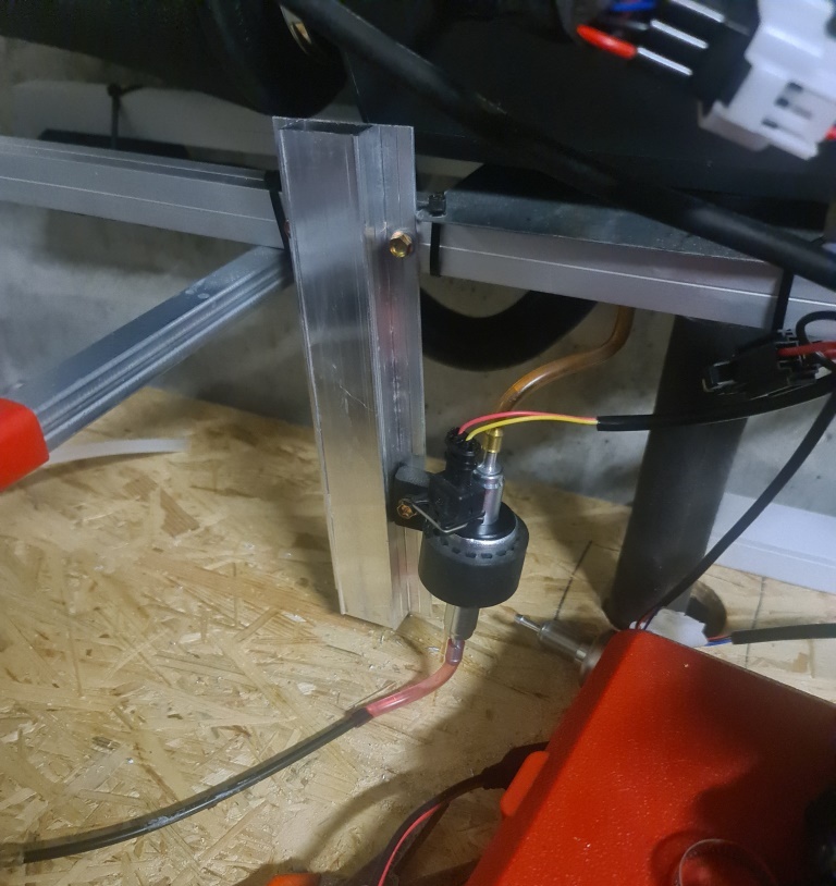

Zitat von zaphod2 am 1. Februar 2022, 18:45 Uhrhab ich jetzt mal hochkant gebaut. Mal sehen...
der Filter ist der https://www.ebay.de/itm/272772195580 . Aber Achtung GB ist ja keine EU mehr und da kommen Zoll und Postauslagen dazu. Waren bei mir 12,...€
Die Zuleitung kommt von unten hoch aus dem "Tank" der schwarze Schlauch. Nix Besonderes.

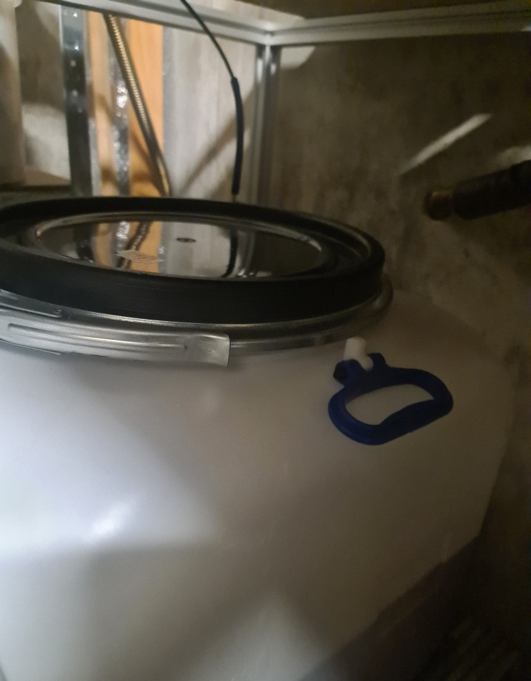

Der Tank ist ein Weithalsfass 100l an dem seitlich ein 4 mm Messingrohr reingeht. Das Fass selber ist auf Schwerlastzügen aufgestellt und damit kann ich das rausziehen und meine 30L Fässer da rein Kippen. Die 30L Fässer brauch ich auch immer für Arbeit im Winter,
