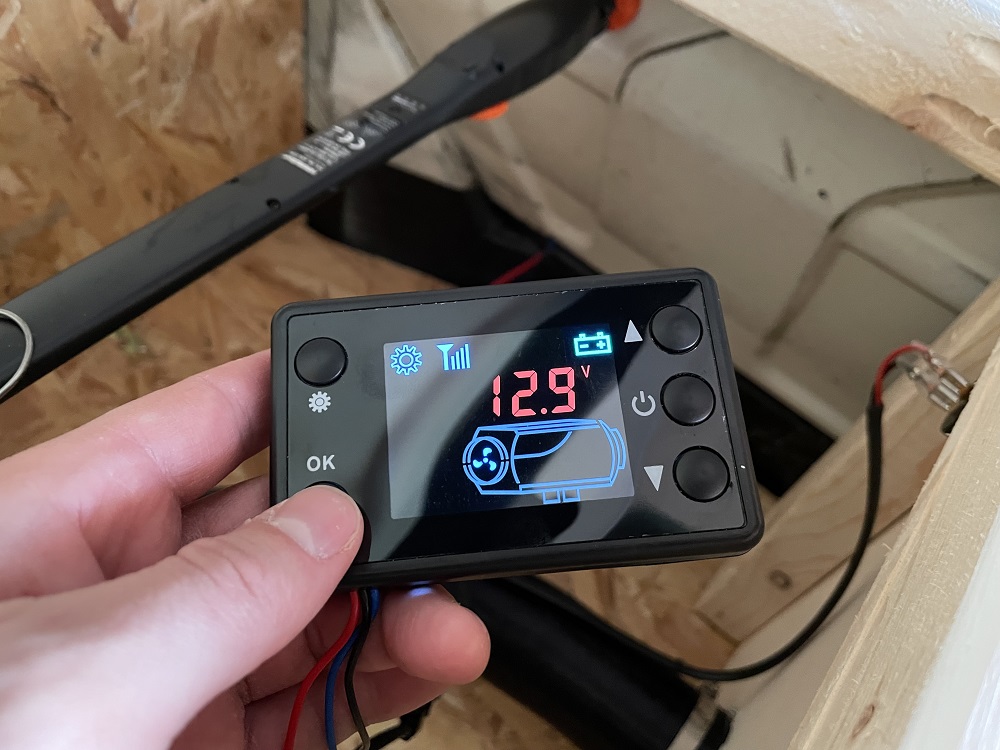

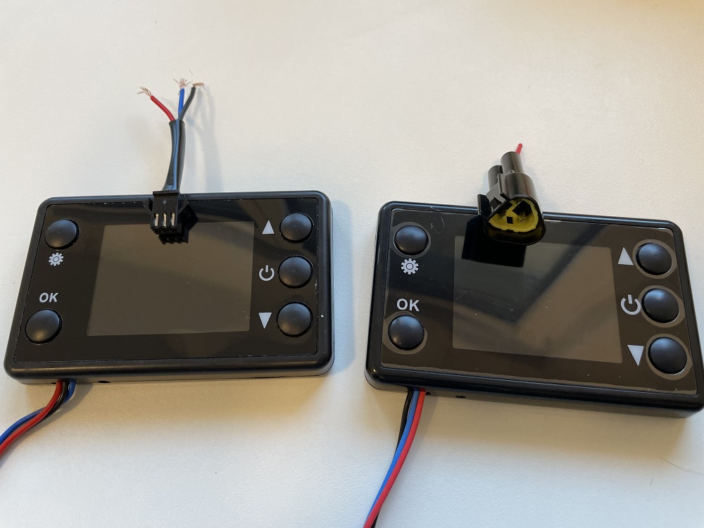

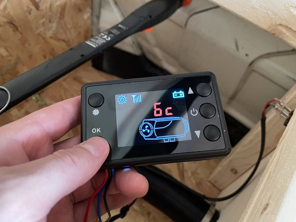

Das Problem von Beginn an war, dass ich das Bedienteil (am Foto links mit flachem Stecker) nur eingeschränkt nutzen konnte. Lediglich die Pump-Frequenz war justierbar. Aber man hängt im Zahnrad-Menü fest. Die Heizung läuft und heizt aber.
Also habe ich mir ein neues Bedienteil bestellt (am Foto rechts) bestellt:
https://www.amazon.de/dp/B08K8S1CMS/ref=cm_sw_em_r_mt_dp_PHHNFJD72S2SXRGY2DAD?_encoding=UTF8&psc=1
Hier ist aber ein größerer Dreiecksstecker verbaut (wie auch witzigerweise auf dem Produktbild meiner Standheizung). Beim Bestellen selber ist mir der Stecker nicht aufgefallen (man findet aber im WEB auch kein Bedienteil mit flachem Stecker).

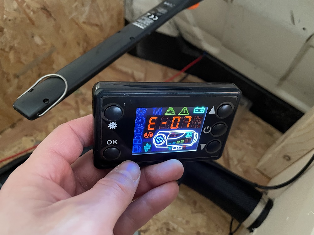

Nachdem die beiden Teile ansonsten für mich gleich aussehen und auch die Kabel gleich sind, habe ich kurzer Hand die Stecker umgelötet. Mit dem neuen Bedienteil zeigt es mir jedoch den Fehler 07 an. Heizung lässt sich damit auch nicht steuern. Nun meine Frage: Was ist der einfachste Weg, das Ding zum laufen zu bringen? Werkzeug samt Lötkolben und Elektrotechnik-Kenntnisse vorhanden. Wiegesagt, im Internet finde ich kein Bedienteil mit Flachstecker..

Zitat von nosch am 22. Dezember 2021, 15:30 UhrEs gibt von diesen Bedienteilen mehrere Versionen, auch wenn das Gehäuse gleich ist. Schick doch mal Fotos von dem, was die Teile anzeigen.
Das neue Bedienteil passt vermutlich nicht zur verbauten Hauptplatine. Am besten ist wohl, das Bedienteil immer zusammen mit der dazugehörigen Hauptplatine zu tauschen, dann passt es sicher zusammen.

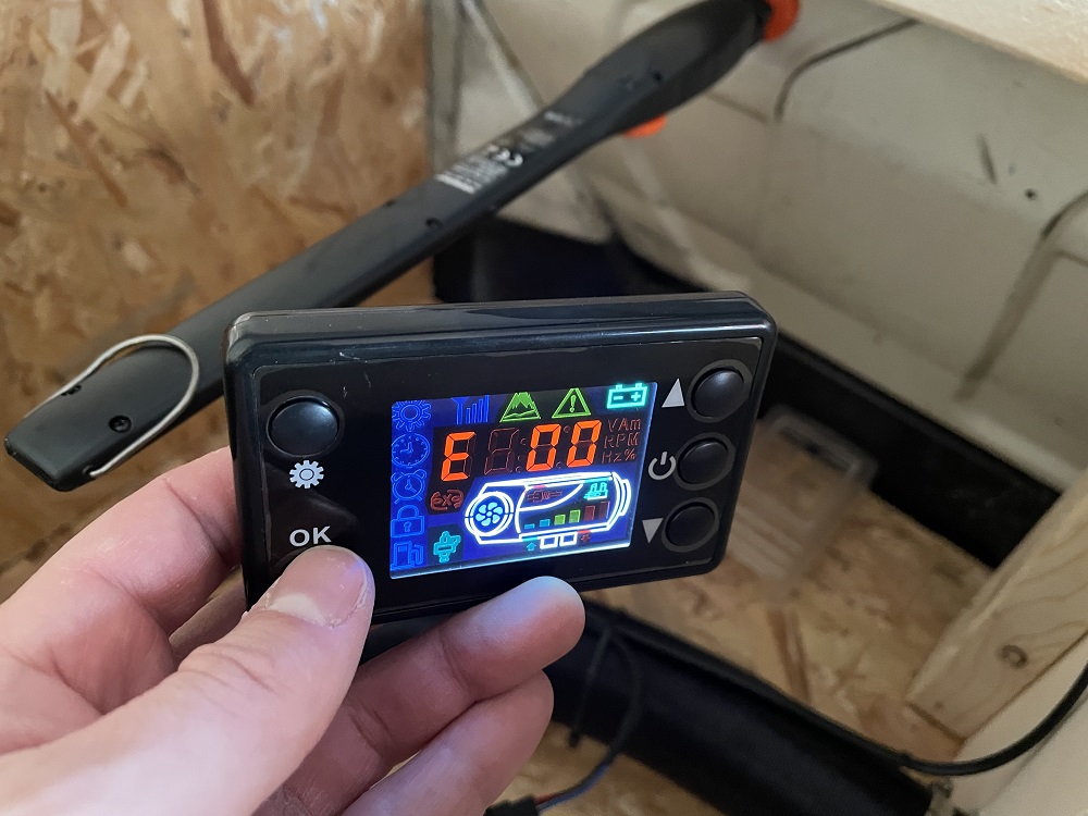

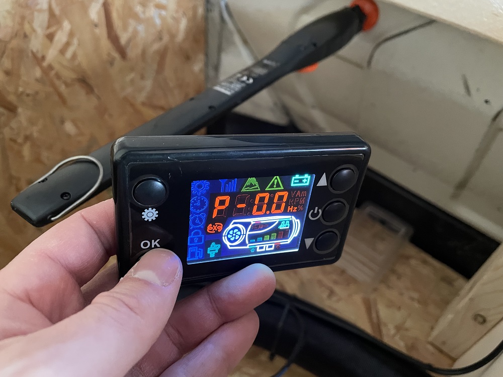

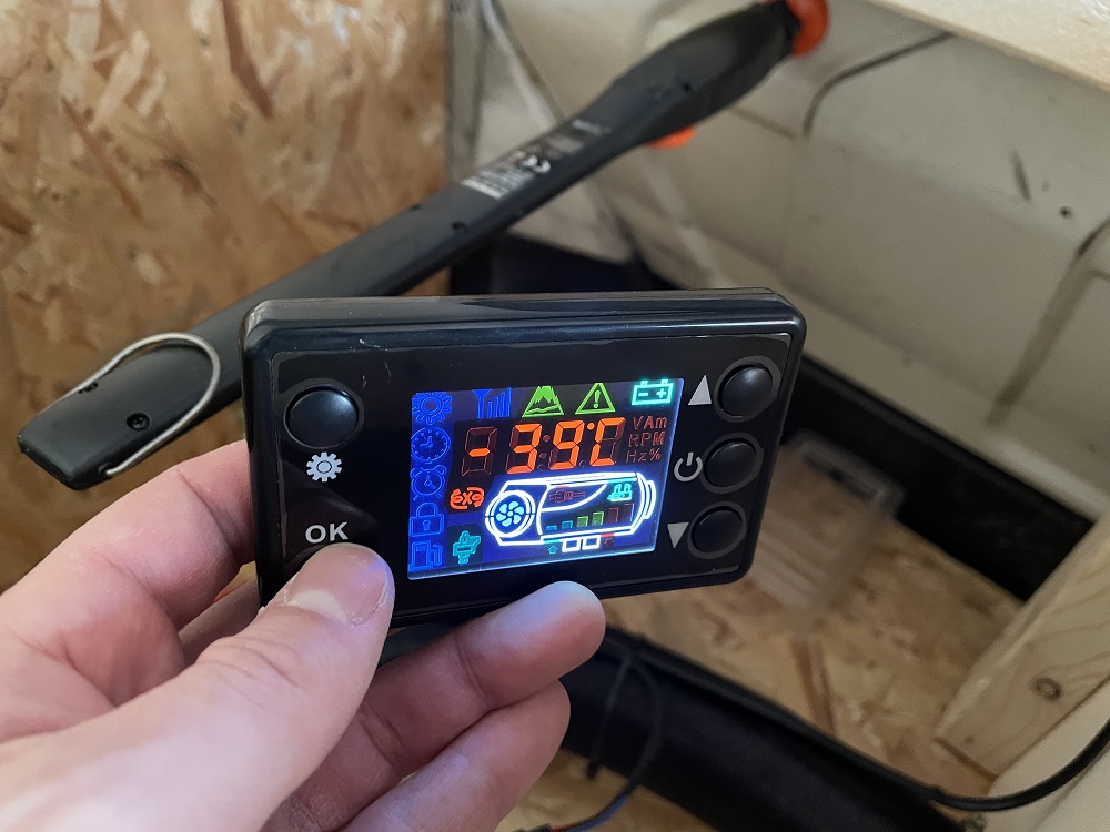

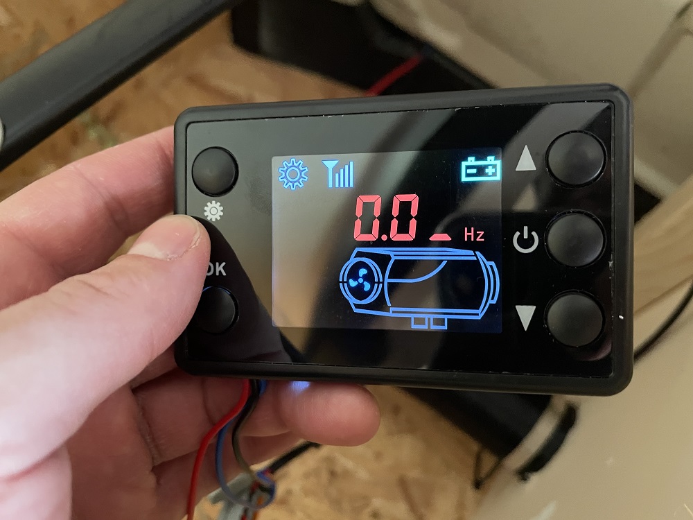

Zitat von whiplash am 22. Dezember 2021, 16:10 UhrDanke für die flotte Rückmeldung! 🙂
Die ersten 3 Bilder zeigen das alte Bedienteil, Bild 4 bis 7 das neue Bedienteil. Du meinst also die Hauptplatine der Heizung selbst?

Hochgeladene Dateien:Zitat von Christian Hennek am 22. Dezember 2021, 22:01 UhrIch muss Nosch zustimmen: das Bedienteil paßt nicht zur Hauptplatine in der Heizung.
Die oberen 3 Bilder zeigen das neuere Bedienteil - ohne Uhr. Das untere Bedienteil (was leider nicht kompatibel ist) scheint ne Uhr zu haben, aber die Symbole im Display sind neu angeordnet. Da ist noch das Symbol für "Höhenkit" dazu gekommen + eins für "E-07 Unterbrechung".
Sag Mal, hast du das letztendlich doch irgendwie zum laufen bekommen ? Auf der Anzeige ist ja E-00 usw, jedenfalls kein Fehler.
Zitat von whiplash am 23. Dezember 2021, 6:39 Uhrok, interessant.. ohne uhr? das heißt, ich kann bei dem bedienteil auch keine timer setzen? aber auf den ganzen youtube-videos macht es echt den anschein, es gäbe da nur eine version, da alle die gleiche funktionen zeigen..?
ne, gelaufen ist sie nie. deshalb hab ich auch das foto mit e-00 gemacht, weil mir das komisch vorkam, dass es beide codes anzeigt.
hm.. was kann ich jetzt am besten machen, dass ich das ding zum laufen bringe? wiegesagt, finde ich wirklich nirgends online ein bedienteil mit flachem stecker. das wundert mich schon sehr, dass ich da der einzige wäre.
