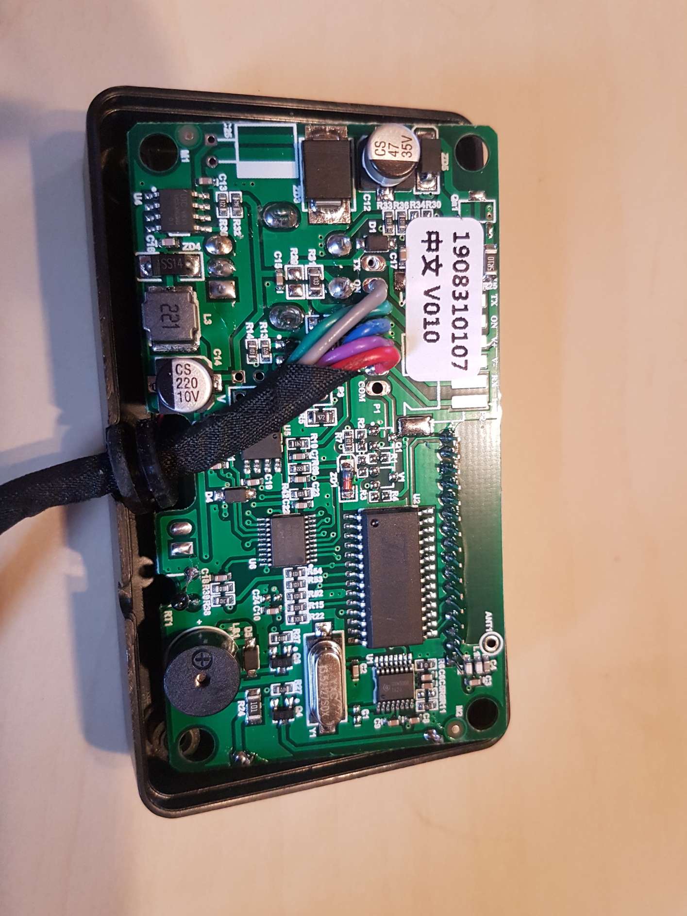

Also einen versteckten Taster konnte ich nicht finden. Habe das Kästchen mal aufgeschraubt (Bilder folgen) aber kein Taster zu sehen.
Was ich geschafft habe, ist das Gebläse zu regeln. Und die Temperatur lässt sich wohl zwischen 18° und 45° einstellen. Ob das jetz Einfluss auf die Pumpfrequenz hat, kann ich nicht beurteilen. ich würde eher sagen, dass die Kiste die ganze Zeit Vollast fährt.

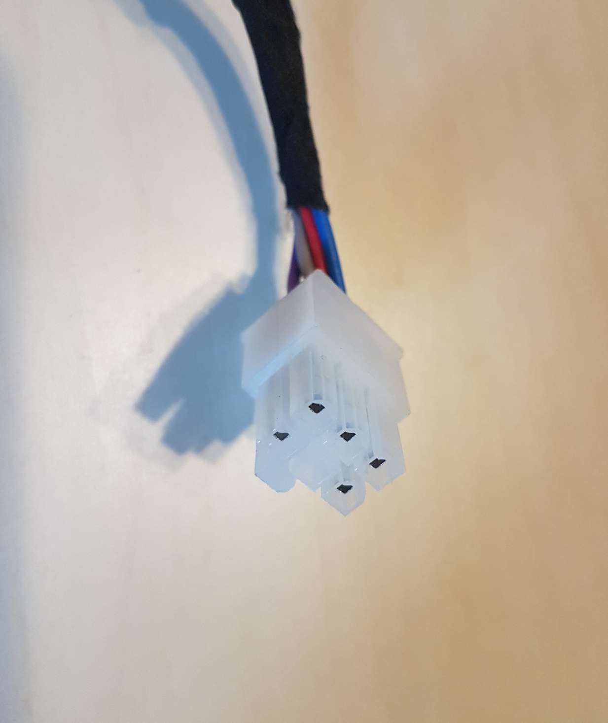

Ich hatte überlegt, einfach auf eines der Standarddisplays zu wechseln. Die haben meines Wissens aber runde oder dreieckige 3-Pol-Stecker. Bei mir sind es 5 Kabel. Ich vermute daher, dass die Steuerplatine mit im Display sitzt. Ich bräuchte dann also Display und Platine...

Zitat von rapidicus am 8. Dezember 2021, 13:58 Uhrich vermute, du musst das gerät auch aufmachen (überwurfgitter am lufteinlaß abschrauben, dann die haube einfach aufklappen)
direkt hinter dem heizgebläse sitzt die steuerplatine, meistens (lustlos) mit einem schräubchen gesichert.
die auch mal abfotografieren- für die nachwelt.
5 kabel hab ich jetzt auch noch nie gesehen....
ich befürchte inzwischen auch, mainboard und steuerteil gegen "normales" wechseln ist die sinnigste lösung.

Zitat von Christian Hennek am 9. Dezember 2021, 23:31 UhrMit den 5 Kabeln ist die Platine höchstwahrscheinlich nicht kompatibel zu "unseren" China Heizungen. Dort ist ja eine ganze Familie zu einander kompatibler Bedienteile einsetzbar. Diese haben immer das dreiadrige Kabel mit +5 Volt, Masse, Datenleitung. Meist mit dem dreieckigen Stecker.
Auf dem Bild ist erkennbar, daß es dazu eine Funk Fernbedienung gibt. Die Platine hat einen Antennenanschluss, ist rechts auf dem Bild als ANT1 rausgeführt. Daher muss es da irgend eine Konfigurationsmöglichkeit geben, um die Fernbedienung zu verbinden.
Sprache verbraucht jedenfalls eine Menge teuren Speicherplatz auf so einem Chip. Daher glaub ich nicht, daß da mehr als chinesisch drauf ist. So wie ich die Chinahersteller kenne, bauen die eine Variante für den Chinesischen Markt , der ja groß genug ist und eine englische Variante für "overseas". Das sind alle anderen Länder.
Aber ich lass mich natürlich gern eines besseren belehren 🙂
