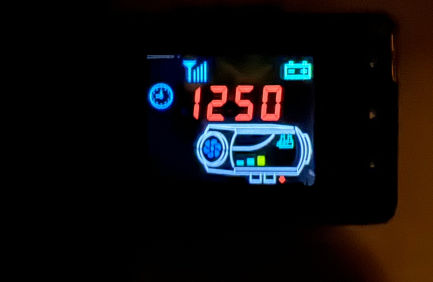

Zitat von MiniVanCaddy am 13. Dezember 2023, 15:23 UhrHallo miteinander!
Ich bin Adriana und habe einen ausgebauten All-inklusive-caddy 🙂 alles drin, auf kleinem Raum. 😍Leider macht mir die Standheizung immer wieder Sorgen, weil ich wirklich keeine Ahnung davon habe. Das Auto habe ich mit der verbauten Standheizung gekauft.
Ich hatte mein Auto in der Garage. Diese teilte mir mit, dass die Batterie ganz unten war, weil sie einen Lampenschalter nicht gefunden hatten.
Nun zeigt die Standheizung den Fehlercode E-01 und lässt sich nicht ausschalten (ich hatte sie auch gar nicht eingestellt?!). Die Heizung funktioniert nicht richtig, sie bläst kalte Luft.Die Voltanzahl habe ich in den Einstellungen geprüft, es ist auf 12.0 V und nicht 24.0 V eingestellt.
Die Heizung zeigt 11.9V an, wenn ich den Automotoreinschalte, zeigt sie eine Versorgung von 13,5 Volt an.
Hat jemand eine Idee, wie ich sie primär mal ausschalten kann? Und dann sekundär den Fehlercode beheben kann?

Zitat von chris@25u am 13. Dezember 2023, 15:39 UhrHi Adriana,
E-01 würde auf Unterspannung hindeuten. Eventuell hat deine Batterie wegen der eingeschalteten Lampe etwas abbekommen. Beim Start der Heizung wird erst Mal viel Strom gezogen, so dass der Akku das eventuell nicht mehr packt.
Wie alt ist die Batterie ?
Du könntest die Heizung Mal vom Strom trennen, im Stromkabel zur Heizung sollte dafür so ein Plastik Kasten sein mit einer 20A Stecksicherung drin. Dann Motor starten = genug Strom - und die Sicherung wieder reindrücken. Zumindest der E-01 Fehler sollte dann weg sein.
Wenn der Lüfter die ganze Zeit an ist, kann das zwei Ursachen haben: Thermosensor defekt oder Hauptplatine defekt. Bei Hauptplatine defekt muss beides getauscht werden: Hauptplatine und Bedienteil, kostet zusammen so um die 30 Euro.

Zitat von MiniVanCaddy am 27. Dezember 2023, 1:40 UhrLiebe hilfsbereite Mitmenschen,
ich hoffe ihr habt ein paar ruhige Tage vor und hinter euch!Ich melde mich mit dem altbekannten Problem zurück: Die Standheizung lässt sich nicht abstellen….
Als ich am Freitag ins Auto stieg lief die Standheizung wieder (warum stellt die sich immer wieder selbst ein?!?). Nach ca. 30min fahren, konnte ich sie mach etwas herumprobieren ausschalten. Probeweise habe ich sie dann nochmals ein- und wieder ausgeschalten.
Als ich heute das Auto erneut benutzt habe, lief die Heizung wieder (kalte Luft) und liess sich nicht ausschalten…
Die Batterie wurde ausgewechselt, der Fehlercode ist nicht mehr vorhanden, aber wenn ich die Temperatur erhöhe, blässt die Heizung trotzdem kalte Luft.
Wie soll ich weiterfahren? Habt ihr Ideen? Wie kann ich erkennen, ob der Thermosensor oder die Hauptplatine defekt sind? Ich weiss nicht mal wirklich wo ich da machschauen muss… bin echt eine Niete wenn es um Autos geht..
Leider kann ich kein Foto des Displays in den Anhang nehmen, die Datei sei zu gross!
Ganz herzlichen Dank für eure Hilfe und die Zeit, die ihr euch für wildfremde Menschen nehmt!
liebe Grüsse
Adriana

Zitat von rapidicus am 28. Dezember 2023, 19:26 Uhrso wirst du die neue batterie wieder schlachten- tiefentladen ist nicht gut, 3-4 mal, und sie ist hin.
vermutlich liegt ein defekt vor, du MUSST das ding vom strom nehmen.
Gruß, stefan
