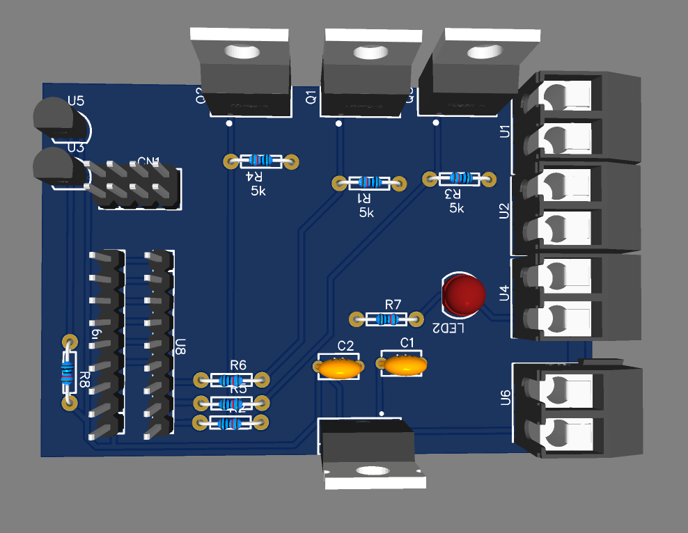

Die Platine wird die *20 A nicht können, aber ich kann die jetzt nicht mehr um-designen. Wird ein extra Kabel/draht nötig sein damit die nicht abbrennt.

Habe mal einen Screenshot vom 3D Modell in easyeda gemacht:
3x IRLZ44N für Motor,Pumpe,Glühkerze (Die Leiterbahnen sind zu dünn für die kerze)
1x LM7805 für den Arduino
1x DS18B20 auf Platine und einer am Kabel für Aussen (Ist aber als IC bestückt wegen der Anschaulichkeit)
Die Stiftleisten verbinden den Arduino via Female/Female connector mit dem Board, Später soll hier ein ESP32 zum Einsatz kommen, der hat aber einen anderen footprint.

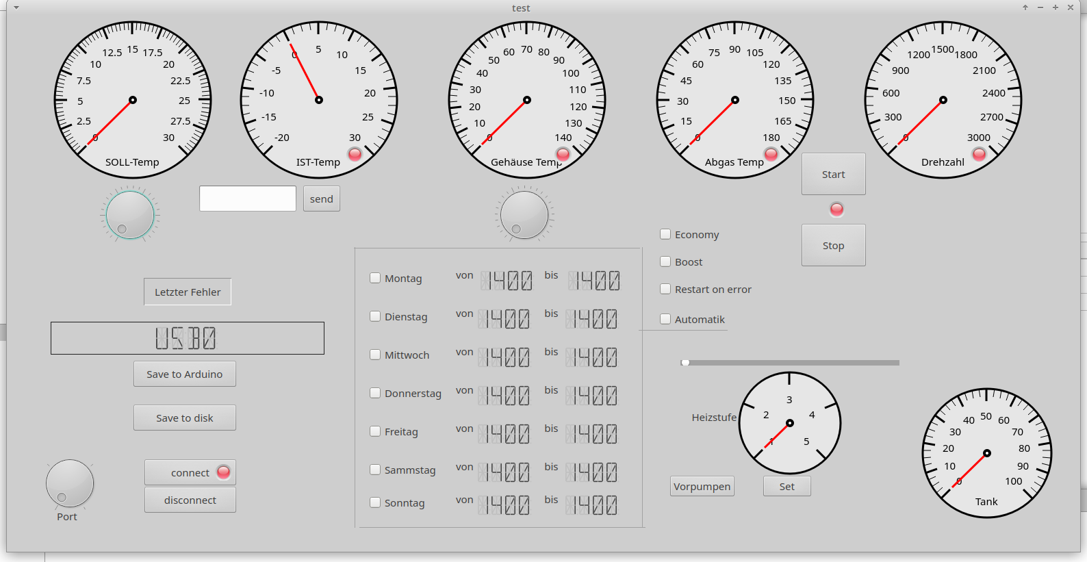

Zitat von AluHutNacktBar am 6. März 2025, 18:49 UhrHier die Finale Version der GUI. alle Grafischen Elemente sind fertig und Funktionell ( ausser Tankanzeige ) Etliche Einstellmöglichkeiten sind allerdings noch *hust* ohne Funktion, wie z.b. Die Kalendereinstellungen. Aber : Work in Progress.
Das Beste zum Schluss :
Ich werde alle Quellcodes und Gerberfiles hier einstellen + einen Paypal link, falls jemand meine Arbeit honorieren möchte ( was kein Muss ist )
