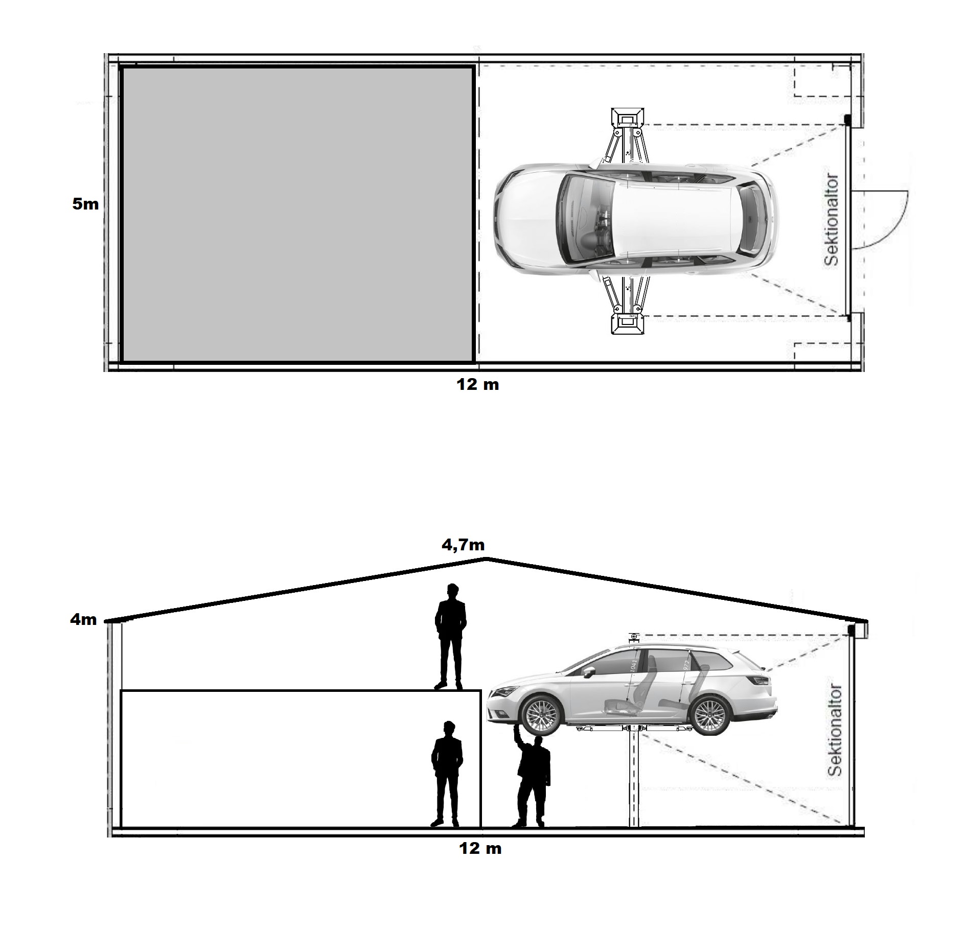

Zur Garage selber habe ich folgenden Ausgangslage, die Garage ist 12 m lang, etwa 5 m breit und hat ein Dach mit dessen höchstem Punkt von 4,7 m und einen „flachsten“ Punkt von 4 m. Zur Vereinfachung würde ich sagen 4 m hoch, dadurch ergibt sich schon das Volumen von 240qm, wenn mich meine mathematischen Künste gerade nicht völlig im Stich gelassen haben, und da tut sich auch schon meine erste Frage auf, denn diese Raumvolumen auf eine arbeiterfreundliche Temperatur zu bringen wird sicher nicht leicht. Ich hänge mal ein Bild mir ran zur Visualisierung, ich persönlich finde das immer spannender als nur Text, zu erkennen ist auch die Aufteilung auf eine kommende zweite Ebene worunter ich ggf. später die Luftleitungen zur Verteilung anbringen würde.

Man müßte es ausprobieren, aber ich glaube, deine Werkstatt ist zu groß um sie mit EINER Chinaheizung auf Temperatur zu bringen. Gebaut wurden die, um einen Van oder eine durchschnittlich gedämmten Camper auf Temperatur zu halten. Das funktioniert auch sehr gut, in dem Fall auch auf kleinster Flamme. Bei der Anwendung reden wir von 10 bis 15 Kubikmeter Luft.
Als ich eine der 5KW testweise in meiner Werkstatt hatte, um die besonders leise Dieselpumpen zu adaptieren hat es bereits zwei Stunden gedauert, um ca 25 Quatratmeter Raum mit 2 Meter Deckenhöhe von 10 Grad auf 15 Grad zu bringen. Zugebenen sehr schlecht gedämmt, weil ein großens Dachfenster noch nicht drin ist und nur mit Platten abgedeckt ist.
Du hast jetzt aber 60 Quatratmeter mit fast 5 Meter Deckenhöhe. Das bekommst du kaum geheizt, glaub ich. Wenn es draussen 10 Grad sind, kannst du über längere Zeit auf 15 Grad kommen, wenn die Heizung (oder zwei) Tag und Nacht durchlaufen. Aber wenn es draußen friert mit -5 Grad kommt die Heizung da nicht gegen an. Bei dir haut die Wärme ja auch gleich nach oben ab und sammelt sich unter der Decke. Bis es unten warm wird, dauert das schon Mal.

Als erstes eine Faustformel/Milchbrötchenrechnung:
1KW für ca. 10m² -> 60m² (und bei der Höhe) reicht eine bei weitem nicht!
Eigene Erfahrung: Ich hab ca 2x40m² , räumlich getrennt da die zweite ein Anbau ist - 24er Mauerwerk ungedämmt ... 2,5m Höhe maximal - Dach mit 3° Gefälle. Aufsparrendämmung 60mm.
Ich benötige ca 1h um von 4° Innentemperatur (außen 0°) auf 11/12° innen zu kommen, auf voller Pulle (angeblich 8KW - ist ja nur ne 5KW - die effektiv nur max 4KW liefert). Bedeutet 0,5L Diesel in einer Stunde. Die Heizung regelt sich dann selbst, mal hoch und wider runter.
Bei deiner Größe und Raumhöhe sind die "5"KW völlig überfordert - selbst 2 von denen würden wohl immer volle Pulle laufen müssen - wäre wohl nicht effektiv, und bei der Geräuschkulisse ohne Dämpfer hier und Dämpfer da... Hälst du nicht aus ...Laut wie die Sau. Also 2 China Heizungen mit Dämpfer und Materiel hier und da und so weiter - bestimmt 400/500 Euro.

Bei 4 - 5 Metern Höhe könnten Deckenventilatoren helfen, die die warme Luft, die sich oben staut und in erster Linie das Dach erwärmt, nach unten drücken. Sorgt füer eine deutlich bessere (Warm-)Luftverteiung im Raum.

Zitat von rapidicus am 12. Dezember 2021, 0:15 UhrDas kriegt man so nie warm....spreche aus Erfahrung, bin ja Autoschrauber...
In solch einer Werkstatt werden gern Dunkelstrahler verwendet, gern mit Arbeitsplatzsteuerung ( nur benutzte Flächen werden beheizt), geht gut mit Gas aus dem Tank (Propan)
Ist natürlich erheblich teurer als ein Chinaböller, klar...
Manchmal gibt's billige Luftheizer aus Umbauten, das sind dann größere Blechkisten mit Brennern wie im Keller an der Heizung.
Die haben dann 25-50kW, damit kriegst du deine Halle warm.

Zitat von DiscOtti am 12. Dezember 2021, 23:26 UhrIch denke, dass für die ca. 240 Kubikmeter zu beheizender Raum schon etwas größeres nötig sein wird, als zwei der 5kW China-Heizungen.
Und zwar aus folgendem Grund:
- Die "Erstaufheizung" soll möglichst zügig erfolgen und
- bei Erreichen der gewünschten Temperatur schaltet die Heizung in den Teillastbereich, was positiv für den Brennstoffverbrauch und die Geräuschentwicklung ist.
Es muss also ein richtiges "Turbogerät" her. Für die Erhöhung der Temperatur dieses Raums um 15 Grad sind ca. 16,7 kW Heizleistung erforderlich:
