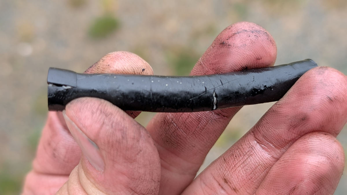

Vor ein paar Tagen ging meine Dieselheizung ebenfalls nicht. Erst E-08 im laufenden Betrieb, dann E-10. Pumpe am tackern, kein Diesel. Erste Annahme: Dieselpumpe defekt. Eine neue hat aber ebenfalls nicht funktioniert. Ursache war letztendlich ein rissiger Schlauch zwischen Pumpe und dem Vorfilter. Sah gar nicht sooo schlimm aus, hat aber gereicht um Luft anstatt Diesel zu fördern.
Vier kaputte Pumpen wäre technisch möglich, aber statistisch unwahrscheinlich. Daher mein Vorschlag, die Pumpen nochmal mit dem Bedienteil (!) 1000x anzusteuern und den Tank oder die Dieselleitung als mögliche Fehlerquelle zu umgehen. Mit frischem Diesel und einem Gurkenglas.
