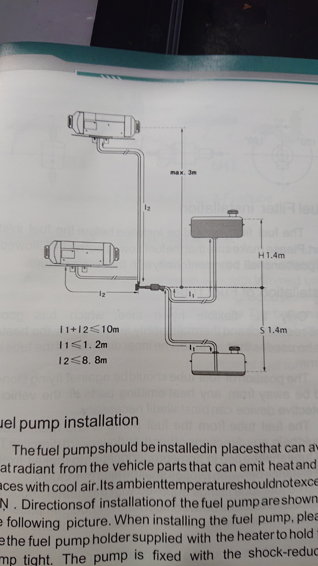

Woher das mit 2m kommt keine Ahnung, kam schonmal in einem anderen Beitrag vor -> Die Leitungen so kurz wie möglich und nur so lang wie nötig!!!!!!!!
Ich häng gerne nochmal ein Bild dran, aus der Bedienungsanleitung , wo die empfohlenen MAX Längen und Höhen dargestellt sind -> MAX!
Bei der Nylonleitung (ca. 2mm Innendurchmesser) gibt es aber zubeachten - nicht abkneifen (Zange etc.) sondern abschneiden (Cuttermesser etc. scharf)!!!
Ich habe 2 Heizungen (beide die Blechkleidvariante), und bei beiden sind die Dieselleitungen auf´s kürzeste geschnitten! Eine läuft jetzt seit 2 Jahren so, die andere seit Dezember 2022. NULL Problemo! Allerdings beide 5/8KW was aber egal ist - Funktionsprinzip ist gleich, nur Dosierpumpe und Größe anders.
Bei deinem Problem, dass die Heizung nur bis zu einem gewissen Leistungsgrad arbeitet, deutet ja drauf hin, das entweder wirklich die Pumpe durch ist oder die Leitung durch "abkneifen" zerquetscht ist. Ein Phänomen gibt es aber auch noch zu beachten -> Was jetzt kommt sollten alle Mopedfahrer aus allen Altersschichten kennen oder schon mal gehört haben -> Wenn das kleine Loch im Tankdeckel verstopft ist, zu klein ist, oder gar nicht vorhanden, kann keine Luft nachströmen - es entsteht ein Vakuum und lässt somit den Sprit/Diesel nicht in ausreichender Menge auslaufen!!!Dann kann auch die Pumpe nix für!

Zum Thema Leitung:

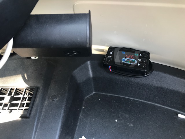

Zitat von Rene am 29. März 2023, 8:34 UhrHallo zusammen.
So, Knie ist wieder (halbwegs) in Ordnung. Zur Erklärung: Ich hatte mir bei einem Sturz (nüchtern) aus meinem Transit (Heckstoßstange war nass, darauf bin ich ausgerutscht) am rechten Knie beide Menisken gerissen, das Kreuzband zum Teil abgerissen und der Schienbeinkopf war angebrochen. Was macht man da? Richtig. Nicht an der Standheizung rumfummeln sondern man lässt sich operieren. Das war im Januar. Mittlerweile eghts wieder ganz gut. Jedenfalls gehts so gut, dass ich in die Ape krabbeln konnte, mit folgendem Ergebnis:
Ich hatte ja beim Chinamann die Anlage reklamiert und sodann eine neue bekommen. Das Problem bei der ersten war ein für mich nicht nachvollziehbarer E08.
Also habe ich mich dann gestern - nachdem ich in der Wohnung mal ordentlich ausgerutscht war und aufs Knie gefallen war....natürlich auf das geschädigte... - in die Garage aufgemacht und war in die Ape gekrabbelt. Die alte Heizung habe ich komplett ausgebaut, inkl. Pumpe und Steuerteil. Den Kraftstoffschlauch (diesen starren weißen) habe ich getauscht gegen einen flexiblen dieseltauglichen Kunststoffschlauch (durchsichtig), um eventuelle Luftblasen auch sehen zu können (was mir bei der anschließenden Entlüftung/Befüllung sehr entgegen kam). Den neuen Schlauch habe ich auf 2 m abgelängt und mit einem Durchmesser von etwa 10 cm aufgerollt und mit Kabelbindern leicht zusammengefasst.
Jetzt kam der große Moment: Kraftstoffleitung entlüften. Dabei nahm ich eine Blechdose mit Deckel zur Hilfe (um genau zu sein, es war eine Würstchendose, in der vorher "Frankfurter Würstchen" waren. Vorsorglich hatte ich diese am Vorabend in die Suppe getan und das Würstchenwasser weggeschüttet. Ich bin mir nicht sicher, ob die Art der Würstchen der Sache zuträglich war, erwähne dies aber der Vollständigkeit). In den Deckel ein kleines Loch gestanzt und dort das Ende des Kraftstoffschlauches gesteckt. Dann entlüftet, so dass wirklich kein Bläschen mehr im Schlauch zu sehen war. Den Schlauch dann an die Heizung angeschlossen und die Heizung mit den Standardparametern in Betrieb genommen.
Hurra, sie läuft. Vorheizen, nach 2 Minuten wurde Kraftstoff eingespritzt. Dann stieg die Drehzahl an, Die Pumpfrequenz stieg an, die Heizleistung steigerte sich nahezu ins unermessliche. Nach 10 Minuten dann....... das jähe Aus. E08. Ich war platt. Ich hatte nichts verändert und meine große Hoffnung war ja, dass es bei der alten Heizung tatsächlich am Steuergerät liegen konnte. War das jetzt der Beweis für einen Serienfehler? Also alles nochmal von vorn. Ergebnis: E08.
Himmel!
Ich nahm mir für heute vor, den Schlauch gegen die standardseitige Plastikleitung auszutauschen. Vielleicht hatte es ja mit dem Druck und somit der Kraftstoffmenge zu tun, die eingespritzt wird. Der von mir eingebaute Schlauch hat einen Innendurchmesser von 4 mm, womit natürlich der Druck verringert wird. Ich also vor zwei Stunden in die Garage. Ich war gerade dabei den Schraubendreher in die Hand zu nehmen, als mir die Fehlerbehebung von Chris in den Sinn kam, indem er die Minimaleinspritzung auf 1,5 Hz geändert hatte. Also ab ins Menü und die Einspritzung auf den höheren Wert geändert (Standard sind 1,0 Hz).
Wieder auf Start gedrückt und vorher den manuellen Modus eingestellt. Ablauf war wie bisher. Vorheizen für 2 Minuten, danach Kraftstoffeinspritzung, Erhöhung der Lüfterdrehzahl. Nach 10 Minuten: Keine Fehlermeldung. Ach, das kommt bestimmt noch. 15 Minuten. Fehlerfrei. Nun das Wagnis: Änderung in den Automatikmodus im laufenden Betrieb. Funktioniert. Muss ein Zufall sein, denn die alte mochte das gar nicht. 20 Minuten. Voreingestellte Temperatur wurde erreicht. Jetzt muss sie aber abschalten udn den Fehler aufweisen. Nix da, immer noch kein Fehler. Nu ärger ich sie mal. Ich erhöhe einfach die Solltemperatur. Die Anlage fährt die Drehzahl hoch, erhöht die Pumpfrequenz und tut das, was sie soll. Mehr als 2 Stunden lief sie. Drei mal hab ich sie zwischendurch ausgeschaltet und wieder in Betrieb genommen. Läuft, als müsste es so sein.
Das einzige, was mir aufgefallen war, ist, dass sie nicht mehr als zwei gelbe Balken anzeigt. Sie kommt nicht auf die roten Balken. Allerdings verbrennt sie offensichtlich sauber. Kein Rußaustritt, kein sonderlich merkwürdiger Geruch. Auch lässt sich im Nachhinein schlecht der Beweis antreten, ob die Wahl der Würstchen einen Ausschlag gab. Ich empfehle aber definitiv von der Marke "Metten" die "Frankfurter Würstchen" zu kaufen. Der Erfolg spricht dafür. Und ob da jetzt 2 rote oder zwei gelbe Balken zu sehen sind... in der kleinen Ape reicht mir die Heizleistung in jedem Fall. Ich neige zum Schwitzen 😉
Nun hab ich noch die alte Heizung, die ich bei Gelegenheit einmal komplett auseinander bauen werde, um zu schauen, ob es irgendwelche Rußablagerungen gibt. Am Abgasaustritt kann man lediglich einen leichten dunklen Belag erkennen. Wenn es innen so aussieht, dann wird es vielleicht wirklich nur an den falschen Parametern gelegen haben. Dann werde ich die Standardwerte einstellen (ich glaube, ich hab das arme Ding total verstellt) und sehen, was dann passiert und Euch dann entsprechend informieren.
Danke für dieses Forum. Danke an Chris, dass Du mir die letzte Initialzündung gegeben hast und ich werd mein Versprechen einhalten und den Einbau in die Ape einmal dokumentieren.
LG
Rene

Zitat von Rene am 3. April 2023, 10:14 UhrGestern lief meine Heizung wunderbar. Regelte ab, schaltete sich wieder an.
Zwei Stunden im Dauerbetrieb lief sie.
Dann stand da auf einmal wieder E08 im Display und die Heizung schaltete sich nach der üblichen Routine wieder ab.
Ein wiederholter Betrieb ergab wieder ein abschalten nach rd. 8 Minuten.
Hat jemand eine Idee?

Druckunterschiede gibt. Ich hab das zwar noch nicht gemessen, allerdings vertraue ich da der mangelhaften italienischen Konstruktion der Ape. Spaltmaß-
differenzen sind tatsächlich förderlich in diesem Fall. Bei den Fehlermeldungen war auch zumeist die Heckklappe des Laderaumes offen, so dass die Situationen
für Ansaugluft und Abgas identisch waren.
Selbstverständlich werden die Abgase nach unten aus dem Aufbau mit der entsprechenden Abgasleitung herausgeführt und unter dem Aufbau nach hinten mit einem leichten Gefälle abgeführt. Was ich noch ändern werde, ist, dass ich den origininalen Schalldämpfer gegen einen Webasto-Dämpfer tauschen werde, an den ich recht preiswert (ein Bier) herankommen konnte. Das originale Teil ist wirklich unter aller Kanone...
Vielleicht mache ich noch einmal bessere Bilder, aus denen man etwas mehr entnehmen kann. Vielleicht helfen diese hier zu sehenden fürs erste...:
