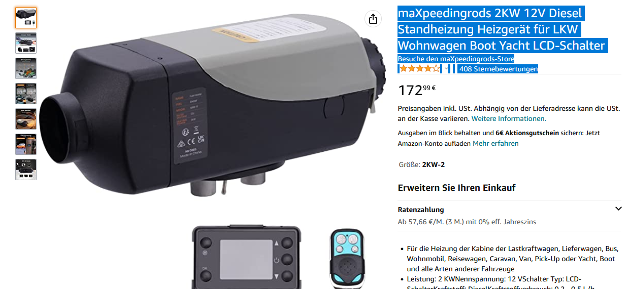

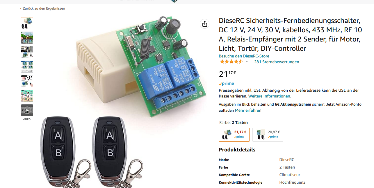

Zitat von steinchen14 am 26. August 2022, 11:22 UhrMit der Fernbedienung schalte ich nur ein Relais, dieses schaltet dann das Licht und mit der anderen Taste ein anderes Relais das in das Bedienfeld eingreift.
So meine Vorstellung, damit komme ich mit einer Fernsteuerung aus.
Meine Heizung die ich seit beinahe 2 Jahre benutze ist diese.
Die Fernbedienung etwa so.
Zitat von Christian Hennek am 26. August 2022, 13:48 UhrDas sollte auf jeden Fall möglich sein und wenn ich mich recht entsinne, ist das hier im Forum auch schon vorgestellt worden. Musst Du mal etwas suchen.
Wichtig sind zwei Punkte:
- Der Taster muss von der zusätzlichen Steuerung elektrisch getrennt sein. Mit einem Relais ist das sicher gestellt.
- Es wär gut, wenn man die Zeit zum drücken einstellen kann. Zum ausschalten muss ich bei meiner Heizung ca 3 Sekunden lang drücken. Wenn die zusätzliche Schaltung nur 0,5 Sekunden auslösen kann (was im Normalfall für alles ausreicht) könnte die Heizung das ignorieren beziehungsweise nur kurz das Display einschalten, mehr nicht.

Zitat von steinchen14 am 23. Dezember 2022, 19:32 UhrJetzt hab ich einmal Zeit gefunden die Steuerung aufzumachen. Das abgreifen des Ein-Ausschalters ist gar nicht so einfach, es ist mir aber doch gelungen an der Rückseite der Platine einen Kontakt zu finden wo ich ein Kabel anlöten konnte. Jetzt schalte ich mit der A Taste meiner zusätzlichen Fernbedienung die Heitzung ein und aus, mit der B Taste das Aussenlicht.
Möchte mich für eure Hinweise und Komentare bedanken.
