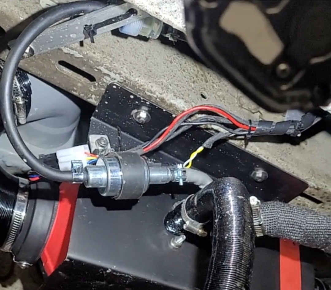

ich habe unter meinem VW T5 eine 3 KW Vevor Standheizung gebaut, sie heizt gut, keine Fehlermeldung oder Qualm aus dem Abgasrohr, aber es ist ein komisches Geräusch zu hören, kein normales gleichbleibendes, sondern ein normales Betriebsgeräusch mit einem dumpfen wummern in kurzen Abständen dazwischen, so als würde man im Sekundentakt in/über eine Flasche pusten, vermutlich Verbrennungsgeräusche. Das nervt richtig...

Zitat von hd-ulf am 24. Februar 2023, 23:14 UhrDie Dieselzuvor ist ok, mit T-Stück von vorhandener Standheizung mit 4mm Kraftstoffschlauch über Filter zur Pumpe
