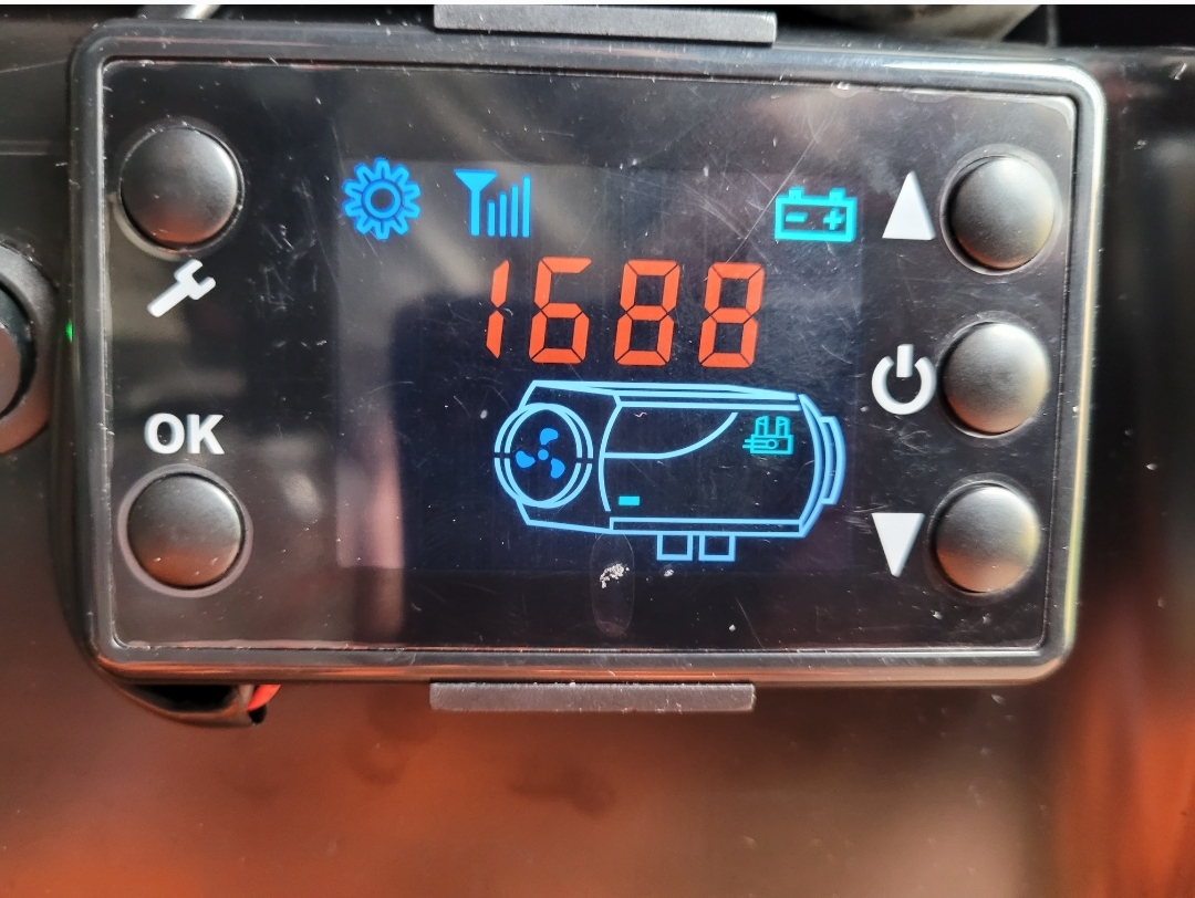

Zitat von Rembrand91 am 25. Februar 2023, 7:58 UhrUm ins Menü zu kommen, wenn der 1688 Code nicht funktioniert, gib einfach 9009 ein, dann kommste wieder ins Menü.
Zitat von hd-ulf am 25. Februar 2023, 10:54 Uhrder 9009 Code funktioniert auch nicht, erst sind Striche zu sehen, einer blinkt und man gibt die Zahl ein und dann auf OK, das mache ich bei allen vier und drücke auf OK, es passiert nichts, habe alle Tastenkombinationen durch, auch mit länger festhalten. der Code bleibt aber sichtbar, beim einstellen. Das Display hat auch ein Schraubenschlüssel Symbol statt Zahnrad.
Hochgeladene Dateien:Zitat von DonGlatzionie am 25. Februar 2023, 18:11 UhrHi Ulf,
okay oder halt nicht gut, du kannst also am Display keine Parameter einstellen.
Gehen wir nochmal kurz einen Schritt zurück -> du schreibst eine 3KW Heizung (hab ich vöölig überlesen) -> für die 2/3KW Heizungen sind die 16ml Dosierpumpen vorgesehen! Was steht denn auf deiner Pumpe? Es sollte irgendwas mit 12 und 16 und ... draufstehen - 12 Volt 16ml/1000Takte.... Was steht auf deiner Pumpe???Guck mal bitte!!!

Zitat von DonGlatzionie am 27. Februar 2023, 12:01 UhrHi Ulf,
ich hätte da noch eine Idee:
Ich vermute mal das deine Einstellungen nicht richtig passen - ich hänge unten noch ein Video an für einen "ähnlichen" Controller, der aber im Grunde die Einstellungen wie deiner hat - Vermutung!
Wenn du im Servicemenü bist mit PIN 1234:
t oder p ist sicherlich ganz einfach Temperaturmodus oder die Powerstufen (P01-P10) - ich nehme an dass man so einstellen kann dass die Heizung immer im Tempmodus startet, und nicht immer im P-modus und man dann umstellen muss
1 oder 2 ist halt 12V oder 24V
H oder L - hier die Vermutung in Analogie zum Video unten - zwischen 2KW und 5KW Heizkurve umstellen
1 oder 2 (oder 8) - die Auswahl der Pumpe - 16ml, 22ml (oder 28ml)
Vielleicht musst du hier nochmal ein wenig einstellen?

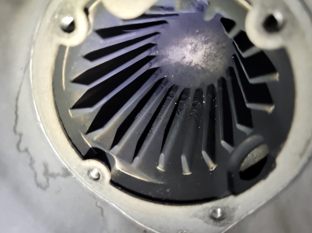

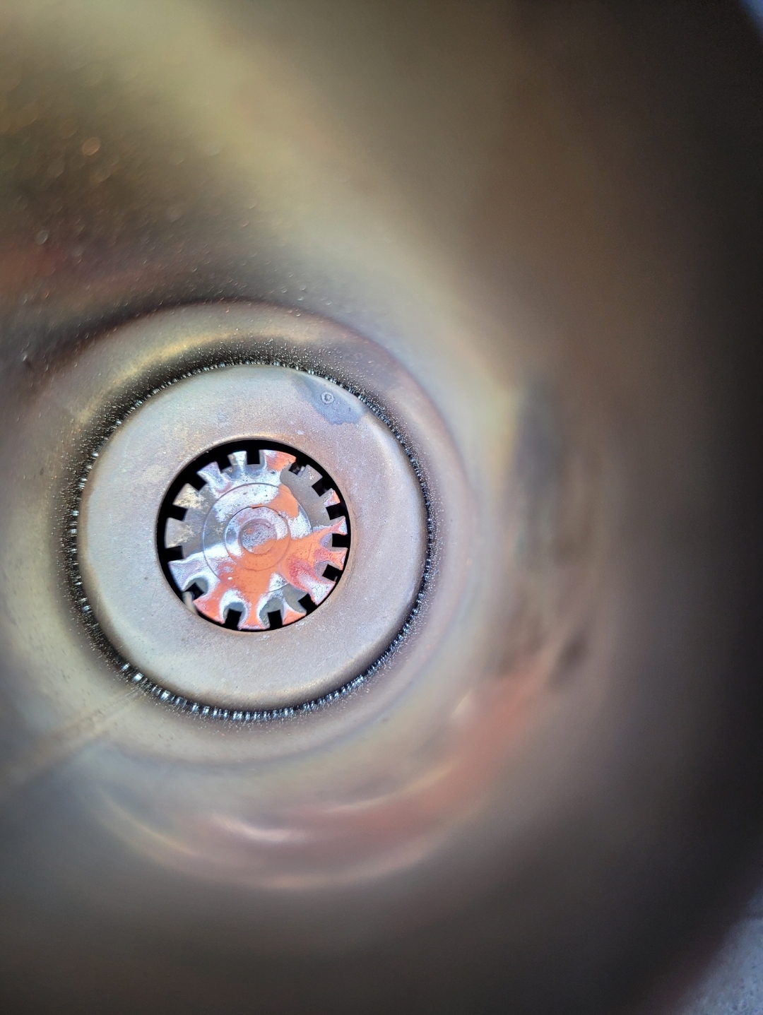

Zitat von hd-ulf am 27. Februar 2023, 14:54 UhrHallo, danke für die Hilfe und Tipps, ich habe die Heizung jetzt ausgebaut und zerlegt, es sieht alles normal aus, nur die Gummikappe von der Glühkerze war nicht richtig drauf, das könnte evtl. der Fehler gewesen sein.
auf der Pumpe steht 12 - 22
Morgen werde ich die Heizung wieder mit neuen Dichtungen zusammenbauen und ein Testlauf machen.
Gruß Ulf
Gruß Ulf
Hochgeladene Dateien:Zitat von rapidicus am 27. Februar 2023, 22:12 Uhrbin mir ziemlich sicher, das die falschluft durch die abgerutschte kappe das wummern erzeugte.
ich hatte mal einen ölbeistellherd in der küche.
der soff irgendwie mal ab, das öl stand 2 finger hoch im brennraum.
ich obertrottel tunkte ein tempo ins öl, zündete es an, warf es hinein.....
30min später raffte ich meine wertsachen und papiere zusammen.... das ding ging voll durch.
die platte glühte zitronengelb, das kurze rohr in die wand hellrot, die fliesen knisterten und sprangen ab.
und ein rhytmisches, bassiges wummern untermalte das inferno.
später fand ich heraus, das der unten eine federbelastete belüftungsklappe hatte, für die verbrennungsluft.
(und einen behälter mit schwimmer und ventil- letzteres war verschmutzt)
könnte mir vorstellen, das die offene kappe auch eine unkontrollierte verbrenung anstieß.
