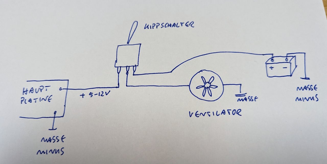

Zitat von Christian Hennek am 13. November 2022, 1:02 UhrHey Florian,
ich hätte da so eine Idee, bin aber nicht überzeugt. Du könntest das rote Kabel vom Lüfter auftrennen und mit einem Kippschalter versehen. Das mittlere Kabel beim Kippschalter geht zum Lüfter. Einer der äusseren Pins geht zur Hauplatine (Ursprungszustand) der andere äussere Pin geht auf 12 Volt (Ventilator an).
Je nach Stellung vom Kippschalter steuert die Heizung dann den Lüfter an oder der Lüfter bekommt stramme 12 Volt von der Batterie und geht auf volle Leistung.
Das müsste funktionieren, aber vielleicht schrottest du damit auch was und vielleicht ist das mal wieder ne nächtlich geschriebene Anleitung wo ich später alles durchstreichen muss. Problem könnte nämlich sein, daß das schwarze Kabel vom Lüfter nicht auf Masse liegt, sondern auch noch irgendwie von der Hauptplatine gesteuert wird. Falls das Auto läuft, hast du ausserdem nicht 12 Volt, sondern 14,4 Volt im System um den Akku zu laden. Das könnte zu viel für den Ventilator sein.
Ich bin mir nämlich nicht 100% sicher, ob der Ventilator wirklich exakt 12 Volt hat. Könnte auch weniger sein, die Heizung steuert den schließlich dynamisch an und checkt die Drehzahl. Dafür gibts extra einen kleinen Sensor, der Ventilator hat einen winzigen Magneten der den triggert.
Mein Vorschlag wäre daher eher, sich einen Ventilator im Auto nachzurüsten und die Heizung in Ruhe zu lassen. Es gibt die unterschiedlichsten Lösungen dafür, manuell oder automatische Entlüftung.
Dann könnte man zum Lüften auch einfach die Tür öffnen, was vielleicht noch am einfachsten ist.
Hey Florian,
Zitat von florianW am 13. November 2022, 15:26 UhrHey, super vielen Dank für die Infos!
Ja genau, so etwas in der Art habe ich angedacht! Vielen Dank für den Input!
