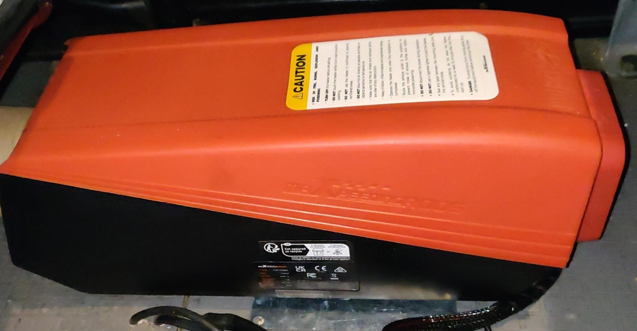

ich habe mir die Maxpeedingrods Mxr-1f 5kw Dieselheizung gekauft. Nachdem ich sie eingebaut habe (beim ersten anmachen hatte ich extreme Rauchentwichlung ausserhalb und innerhalb des Wagens trotz vor pumpen, auch nach dem ich das zweite mal die Schläuche neu installiert habe) hat sie danach innen und aussen nicht geraucht und sie läuft an sich prima.
Mein Problem ist das sie im VW Bulli t4 auf minimalster Stufe nicht unter 23 ° heizt. Ich habe als maximale Temperatur 10° angegeben und sie heizt trotzdem so hoch. Entweder ich habe die Bedienung nicht verstanden oder sie kann einfach nicht minimaler heizen. Aussentemperatur sind 5°, im manuellen Modus habe ich Power Stufe 1 (von 5) eingestellt, im Automodus habe ich wie beschrieben 10° angegeben und es ist von der Raumgröße ein Bulli (VW T4). Die Dieselpumpenfrequenz ist wie auf dem Bild vom Bedienteil 1,8 und die Powerstufe siehe Balken.
Meine Frage ist/sind,
- geht einfach nicht weniger weil der Raum zuklein bzw Aussentemperatur 5° zuviel (war leider noch nicht in kälteren Klimazonen)
- ist die Bedienung(Software) oder sind die Sensoren kaputt
- kann ich die Heizung kleiner stellen, bzw die Dieselpump Frequenz minimieren (ich bin nicht in das Erweiterte Service Menu (siehe https://www.25u.de/alle-details-zur-china-standheizung/) in die Einstellungen der Frequenz der Dieselpumpe gekommen
- oder gibt es andere Ideen
Insgesamt frage ich mich auch, ist das beschriebene Modell Maxpeedingrods Mxr-1f die typische China Dieselheizung wie hier auf der Seite beschrieben wird überhaupt
Über Ideen, Erfahrungen mit diesem Modell würde ich mich freuen.

Zitat von chris@25u am 23. Dezember 2023, 21:33 UhrFür einen VW T4 ist die definitiv zu gross, ab Werk baut VW da eher sowas 2KW mässiges ein.
Für Skandinavien mit -20 Grad wiederum perfekt, aber wenn du draussen 10 Grad hast und du möchtest es im Bus einfach nur etwas gemütlicher haben: dafür gibt sie viel zu viel Leistung ab.
Sorry + trotzdem LG,
chris
chris
