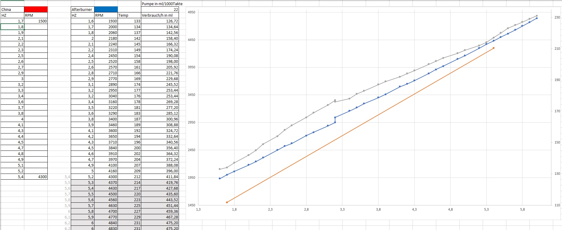

Zitat von DonGlatzionie am 1. März 2023, 23:28 UhrHi Udo,
die Temperatur des Sensors, kannst du dir bei diesen Controllern nicht anzeigen lassen - nur "Raumtemperatur" und die Temperatur die eingestellt werden kann, ab der sie dann auf Minimum runteregelt, wenn sie im Temp-Modus läuft. Ist aber nicht wichtig - und so lange du bei 4300u/min nicht höher taktest, bleibt auch alles im grünen Bereich.
Ich hatte mal ne Tabelle mit Diagramm gemacht - HZ - Drehzahl - Temp - Verbrauch....häng ich mal mit dran.
Zur Spritleitung kann ich nur sagen -> Alles richtig gemacht!!!
Wenn du noch probieren magst - den Schalldämpfer der übrig ist, an die angesaugte Verbrennungsluft klemmen, und staunen wie der Geräuschpegel sinkt!
