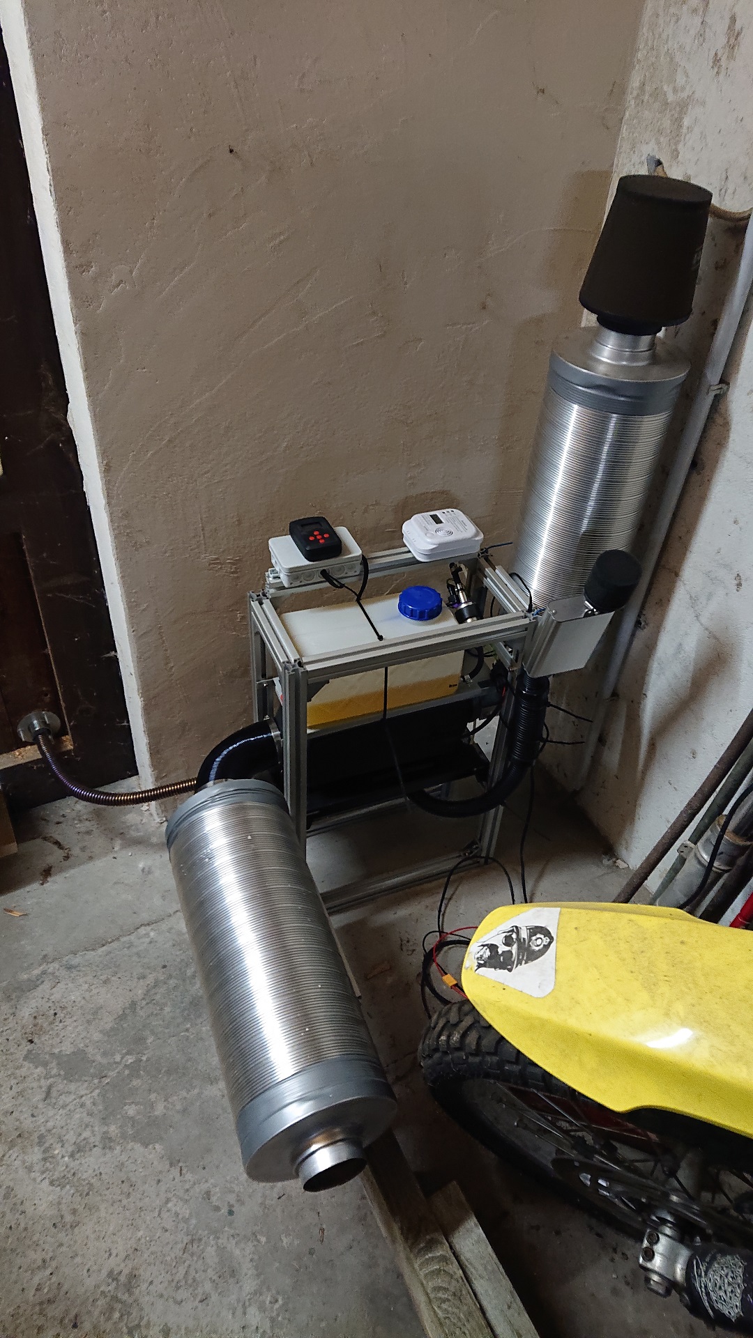

Ich hab meine Winter 20/21 gekauft - für mich umgebaut (siehe Foto) - seit Winter 21/22 hier im Forum aktiv und seitdem auch den Afterburner - in diesem Winter hab ich sie einfach eingeschaltet und sie läuft....immernoch wie ein Schweizer Uhrwerk....mit Diesel (laut Afterburner, also 1Jahr, 130L...kannst also gut und gerne verdoppeln...250-260L)....Und dabei egal von welcher Tanke - JET, Shell, ARAL, Total...Kaufland war auch ab und zu dabei....mal n bissel Heizöl....Und da wir beide nicht weit entfernt voneinander wohnen und somit aus Schwedt unseren Sprit beziehen - kanns nicht der Kraftstoff sein!

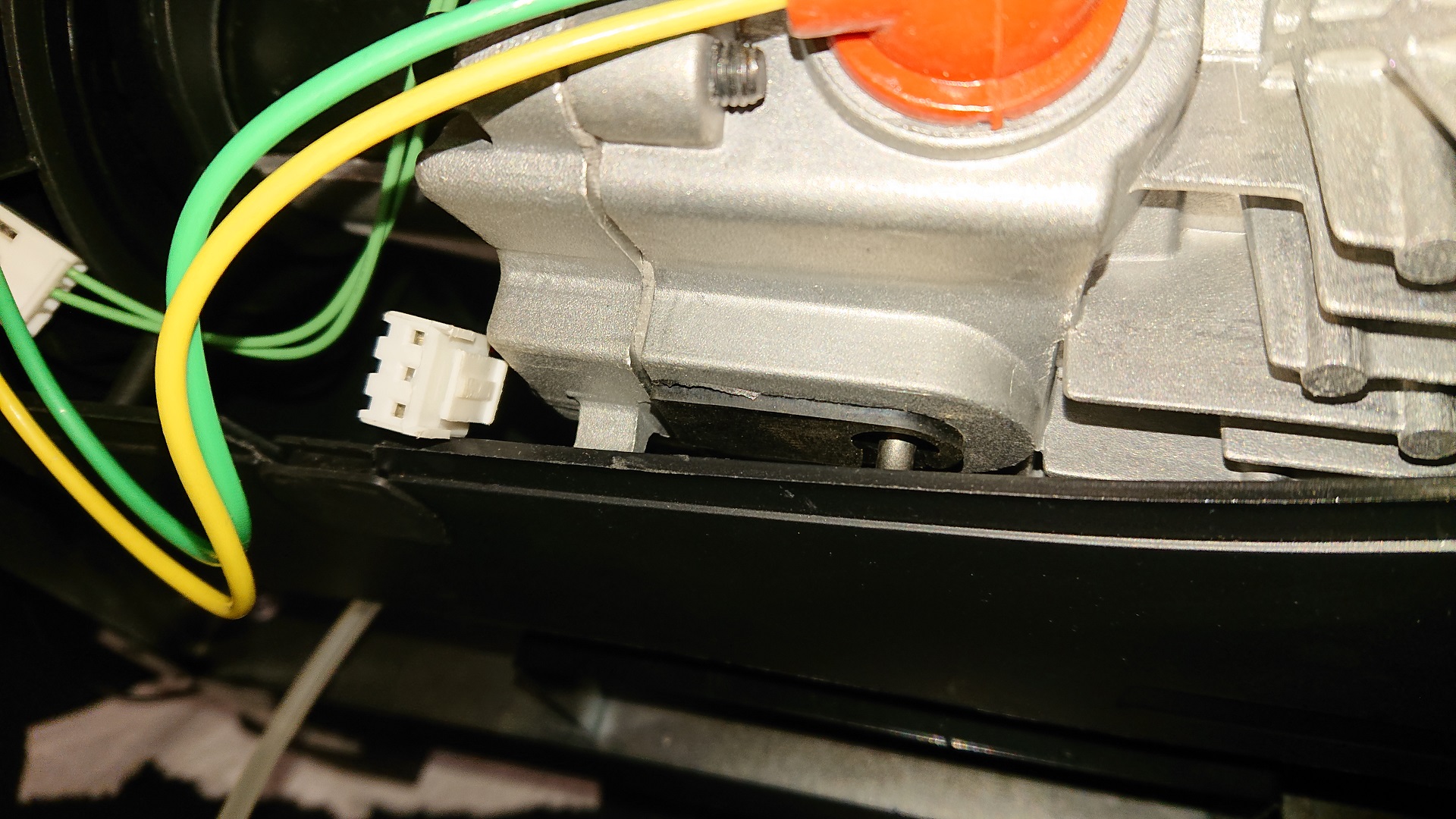

Zur Dichtung: ich nehme mal du meinst die, die unten im Foto zu sehen ist! Die hab ich so einzeln auch noch nicht gesehen - nur in Verbindung mit kompletten Brenner als Neukauf (zB Amazon)....Aber da die Heizung ja ein "Klon" ist (von der Eberspächer D4 passen die Dichtungen...), könnte die Dichtung ebenselber passen -> Nummer aus Ersatzteilliste ist: Tülle 25 2069 06 00 02 für Eberpächer D4 D4+ D4S

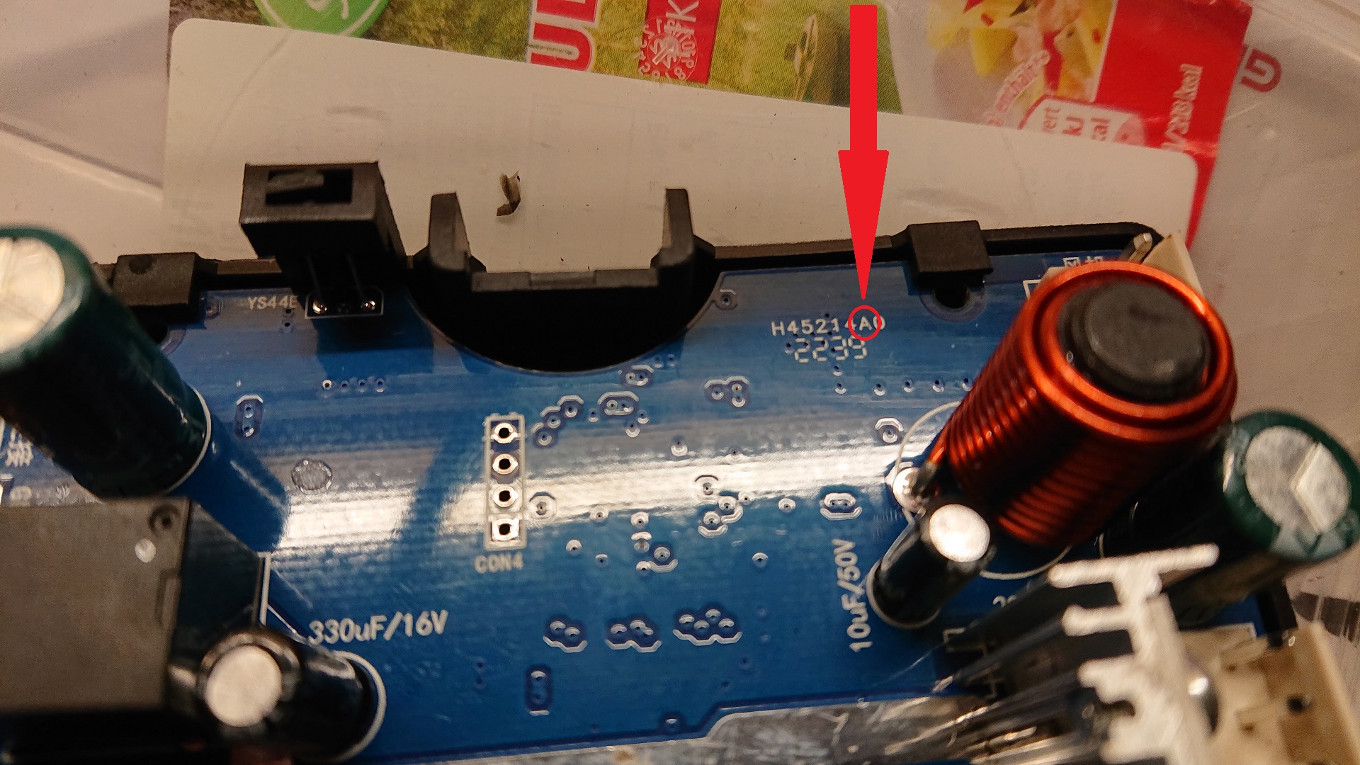

Es gibt von den Board´s die mit dem PIN 1688 eingestellt werden können, ANSCHEINEND 2 Varianten - eine mit A und eine mit B Kennzeichnung (Foto)....in wieweit der Unterschied ist....Mutmaßungen!!!! Eines lässt sich wohl nicht unendlich hochtakten.....?????.....
Fakt ist aber - (siehe Forumsbeitrag oben) wenn ihr im Max-Bereich zu "hoch" seid, könnt ihr im Min-Bereich einstellen was ihr wollt -> es greift aber nicht!!! Und zwar Drehzahl und Taktrate!

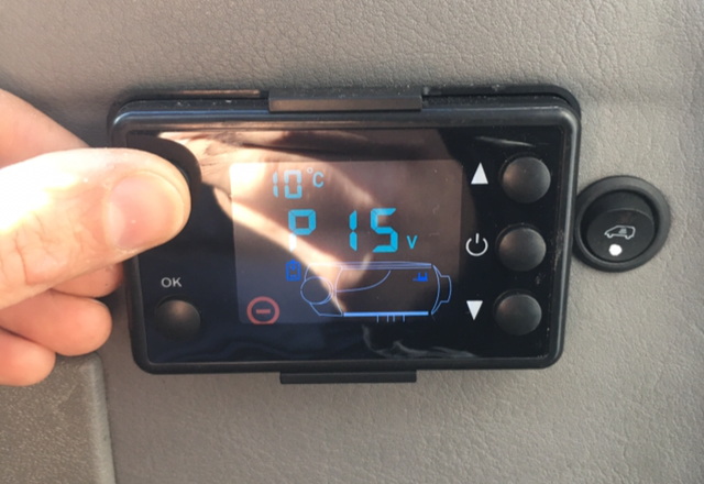

Hochgeladene Dateien:Zitat von Jan1986 am 15. März 2023, 13:15 Uhrdanke für die Tips. Leider passiert bei mir nichts wenn ich auf dem Zahnrad Knopf drücke oder gedrückt halte…

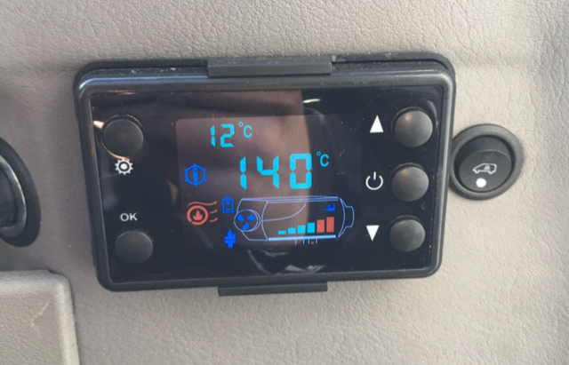

Zitat von Jan1986 am 15. März 2023, 13:30 UhrAber scheint zu stimmen. Läuft auf H6 mit gezählten 4,8Hz. Ausblastemperatur 70grad, Brennertemperatur 140grad. Wie bekomme ich die noch höher?
Ich vermute das mein Panel das garnicht kann? Gibt es eine Quelle für die einstellbaren? Bzw. woran erkennt man die?
Hochgeladene Dateien:Zitat von DonGlatzionie am 15. März 2023, 23:12 UhrHi Jan,
du bist ja neu hier, hast es aber schon gut erkannt -> dein Controller/Display kann das nicht! Was dir nur bleibt ist ein Tausch, Controller UND Hauptplatine! Nur Controller geht nicht -> leider immer beides tauschen! Falls du tauschen möchtetst, musst du allerdings beachten: der Kabelstrang der Platine geht dann nicht mehr (ich nenn´s einfach..) "rechts" aus dem Gehäuse, sondern "links" .... und die Anschlüsse auf der Platine liegen etwas anders...Fotos dazu hatte ich hier gezeigt (vorletzter Beitrag):
https://www.25u.de/forum/topic/fehlermeldung-e08/?part=2#postid-1055

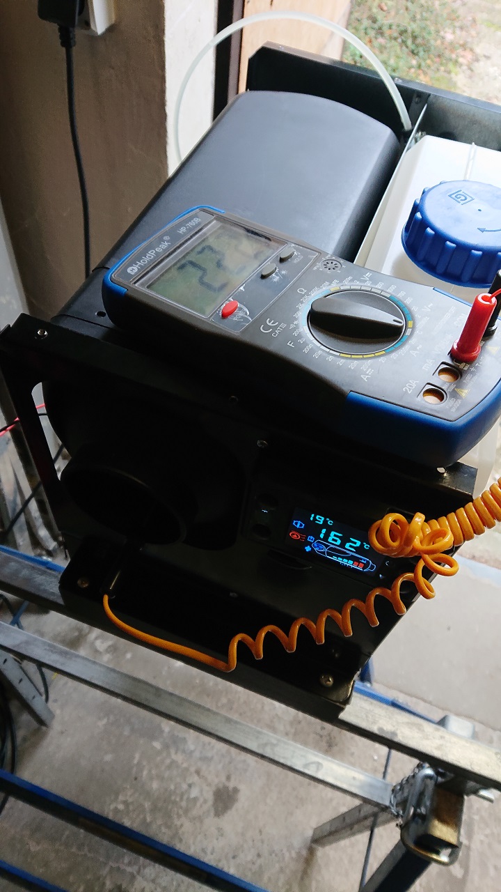

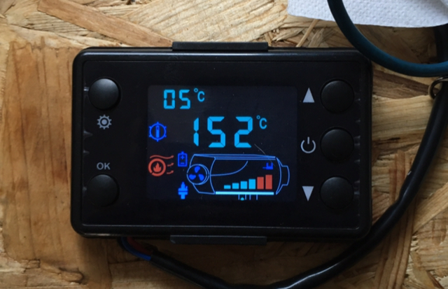

Zur Temperatur kann ich nur sagen -> messen und Anzeige -> warum so ein "Offset" ? ...wissen wahrscheinlich nicht mal die Chinesen...siehe Foto

Hochgeladene Dateien:Zitat von Rembrand91 am 17. März 2023, 7:43 UhrHallo Stefan,

@Jan,
Dein Display ist eins von den neueren, die kann man nicht mehr anpassen, da kannst Du nur mit dem Bergmodus versuchen die Taktung runterzufahren, oder halt umbauen Display und Platine.
Die Gerätetemperatur läßt aber auf eine Verrußung schließen. Aber vielleicht raucht die beim starten noch nicht, weil die Stromstärke ziemlich hoch ist und die Glühkerze noch gut zündet. Die hat bei mir immer ne Temperatur um 210Grad erreicht, ersst als sie nicht mehr richtig lief, kam sie nicht mehr auf Temperatur. Kurz darauf fing sie dann auch an mit der Qualmerei an. Also bestell schonmal neue Dichtungen usw.
