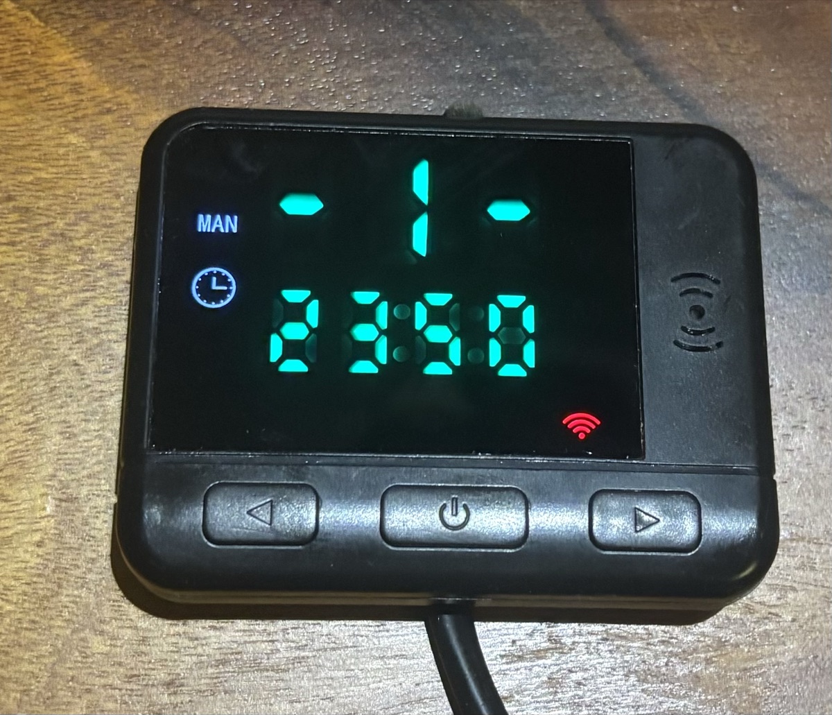

Zitat von Peter Von Zahn am 16. Dezember 2025, 20:04 UhrIch habe jeneswelches.
Hochgeladene Dateien:Zitat von Peter Von Zahn am 20. Dezember 2025, 19:55 UhrDas sieht zwar ähnlich aus wie das, was hier ( https://www.25u.de/anleitung-manual-zur-vevor-2kw-china-diesel-heizung/) berschrieben wird aber ist etwas anders. Ich bekomme die manuelle Pumpensteuerung nicht aufgerufen. Bei langem drücken der beiden rechten Tasten im ausgeschalteten Zustand passiert nix.

Zitat von Peter Von Zahn am 7. Januar 2026, 12:19 UhrHallo. Nun da gibt es nichts zu lösen wie ich jetzt weiss,
Das Ding läuft halt schon auf der untersten Stufe, also funktioniert alles einwandfrei.
Mir erschien es nur so, da ich etwas weniger Lärm und Dieselverbrauch erwartet habe.
Weiss ja nicht ob es da noch andere Modell-Versionen gibt die eine andere Firmware haben und in der Lage sind weiter herunterzuregeln oder ob das die Hardware ( Brennraum etc. ) nicht zulässt.
