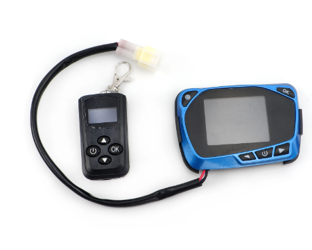

Ich habe jetzt einen H1-H6 Controller mit der roten Fernbedienung (mit Display)
Sieht ähnlich aus wie auf dem Bild unten. Aber auch hier variiert das Gehäuse immer mal wieder. Bei mir ist der Rahmen rot statt blau.
Funktion und Displayanzeige ist wie hier beschrieben: https://www.25u.de/forum/topic/h1-h6-display-timerfunktiontemp-steuerung-und-andere-ungereimtheiten/
Meiner Meinung nach ein deutlicher Rückschritt bei der Entwicklung.
Wahrscheinlich macht es Sinn das in einem Paket zu kaufen oder die Platine anhand der Bauteile auf der Rückseite (meine sieht so aus wie die in der Aliexpress Anzeige unten) auszusuchen und dann zu hoffen, dass auch die kommt.
