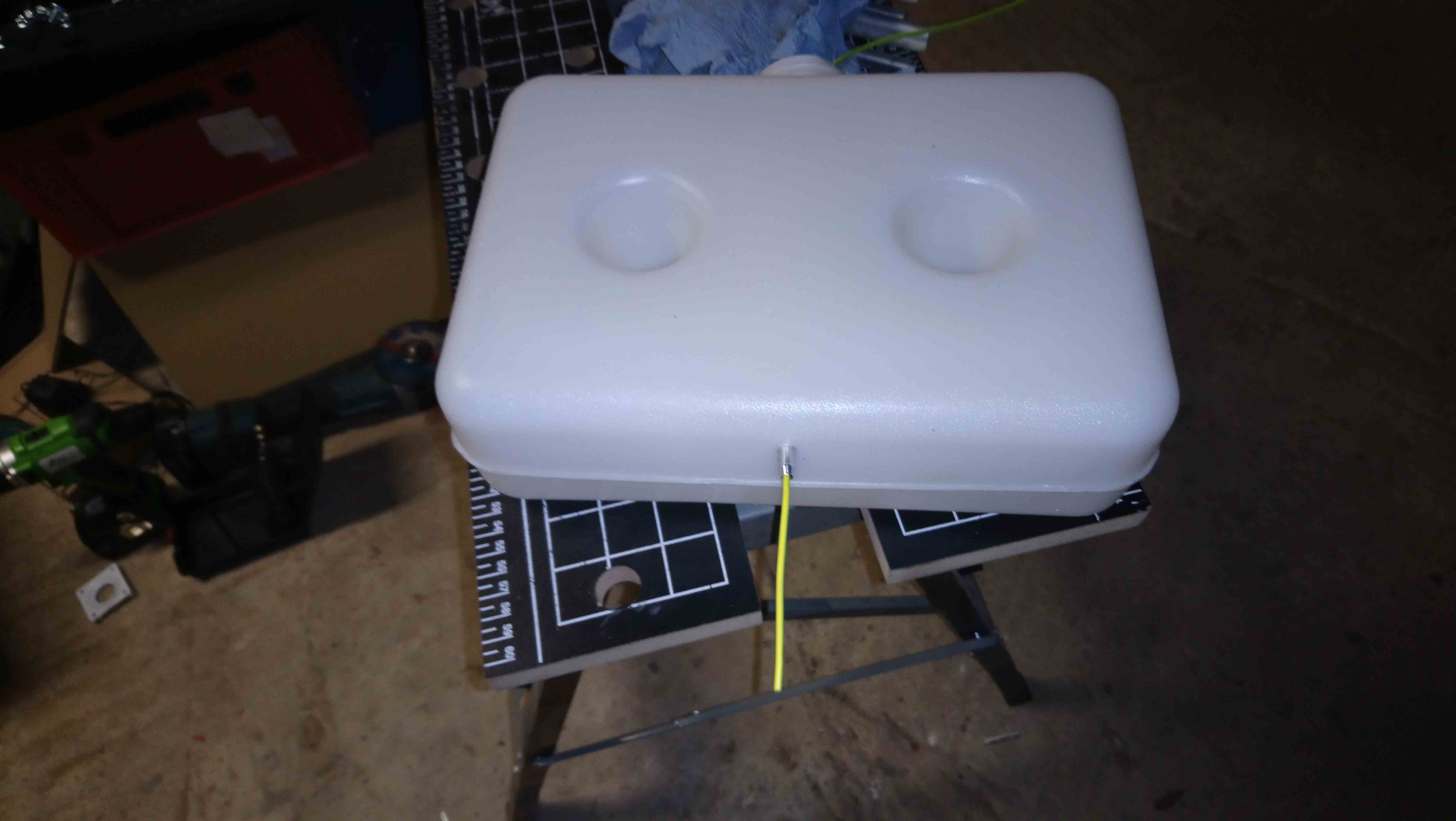

Zitat von Fluestermann am 9. Januar 2022, 21:29 UhrHallo allerseits und Chris,
bezugnehmend auf deine (sehr detaillierte und ausführliche) Einbauanleitung der China Heizungen eine kleine Ergänzung von mir.
Du schriebst:
"Bei den aktuell verkauften Anlagen scheint nur ein kleiner Tankentnehmer beizuliegen. Den kann man nicht gebrauchen, denn er muss von innen durch die Bohrung gesteckt und verschraubt werden. In den Tank kommt man aber nicht rein … "
was aber ganz einfach zu bewerkstelligen ist:
- man nehme eine Ader aus einem Installationsdraht mit 1,5mm² (z.B.:NYJM 3x1,5mm²)
- bohre das gewünschte Entnahmeloch in den Tank (gemessen an der Befestigungsstelle für die Schlauchtülle, nicht das Gewinde!)
- führe die Ader durch dieses Loch und aus der Tanköffnung wieder raus (nicht umgekehrt)
- von der Tanköffnung her führe man nun die Entnahmeschraube (mit O-Ring!) durch das Loch, indem die Schraube über die Ader geführt wird
- schaut sie dann mit der Spitze raus, kann sie ganz leicht mit einere Zange (nicht quetschen, mit Gefühl) bis zu ihrem Gewinde raus gezogen werden
- hat man nun den Bohrer für das Loch am Schaft der Entnahmeschraube gemessen (und genommen) so kann man das Gewinde schon mal in besagtes Loch reindrehen (verhindert somit das Mitdrehen beim Kontern)
- kontern mit O-Ring dazwischen
- fertig (siehe Foto

Zitat von Christian Hennek am 10. Januar 2022, 17:27 UhrHab ich in der "Hauptanleitung" dem Blog Artikel zur 5KW eingebaut ! Dank dir !

Zitat von Fluestermann am 10. Januar 2022, 17:45 Uhruups,
und gerade in den Kommentaren von einem Holger in November 2021 genau diesen Tip gelesen!
Mea culpa - wollte mich nicht mit fremden Federn schmücken (aber zumindest ist das Bild von mir und ein Bild sagt mehr als 1000 Worte - sagt man, nicht ich!).
Zudem, diesen Trick kenne ich seit meiner Studienzeit, als ich mir ein paar Brötchen in einere freien Werkstatt dazu verdiente, also schon mehr als ein halbes Jahrhundert her!

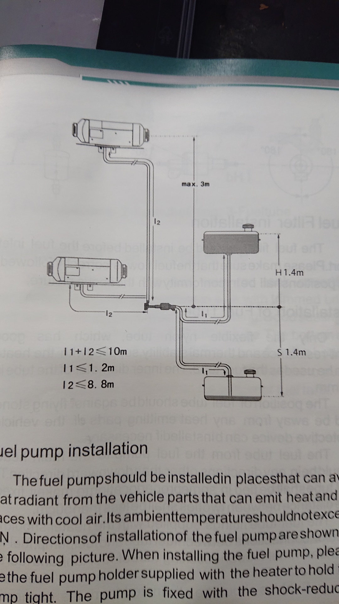

Zitat von carsten72 am 16. Januar 2023, 11:41 UhrHallo zusammen,
Ich bin Carsten und neu hier. Habe auch gleich die erste Frage. In der Suche habe ich dazu leider nichts passendes gefunden.
Wie hoch darf der 10 Liter Tank über der Heizung bzw. Dosierpumpe liegen?
Besteht die Gefahr, dass die Heizung absäuft bei Nichtbenutzung durch die Schwerkraft? Oder verhindert das die Dosierpumpe?
Vielen Dank im Voraus!
LG Carsten
LG Carsten
Zitat von DonGlatzionie am 16. Januar 2023, 23:46 UhrHi Carsten,
meine Bedienungsanleitung gibt es so vor wie auf dem Bild zu sehen. Ich hoffe es hift dir.
Hi Carsten,
