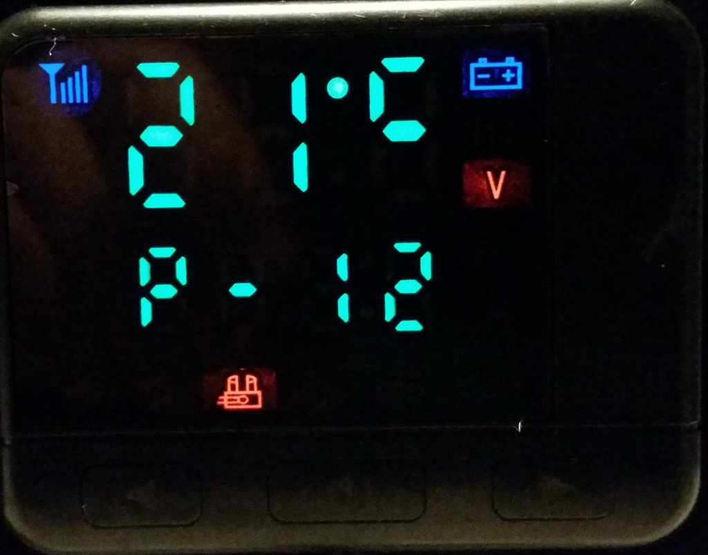

ic bin auch gerade dabei die 8KW-Vevor-Heizung an den Start zu bringen. Mein Diskplay begüßt mich beim Start mit P-12 (Spannungsversorgung).
Ansonsten geht noch das Einstellen der Uhrzeit, die Kopplung der Fernbedienung und natürich das Ein- / Ausschalten.Die neue Anleitung (Version 2.0) zeigt auch das Display, aber die Beschreibung paßt nicht!
Habt Ihr vielleicht noch eine Idee, wie man in die zusätzlichen Funktionen gelangen kann?

das Youtube-Video hatte ich auch gesehen. Allerdings gibt es da diverse Unterschiede:
- Mein Display ist immer an (geht also nicht aus)
- Es startet so, wie auf dem gepostetem Bild (also mit P-12). Das ist die aktuelle Eingangsspannung
=> Wenn ich mit einem Labornetzteil die Spannung erhöhe, wird es entsprechend angezeigt (z.B. P-13, P-14, ...)
- Ich kann "nur" die Uhrzeit einstellen und die Fernebdienung koppeln, wenn das Gerät ausgeschaltet, aber mit Spannung versorgt ist
- Die Heizung kann "normal" gestartet werden => Erst dann kann ich in die Einstellungen????Das Display im Youtube-Video sieht also nur so aus, funktioniert aber anders 🙁

Also, ich hoffe es zumindest. P-12 ist demnach nicht 12 Volt, sondern "Heizstufe 12" oder wie immer man es nennen will. Das sollte sich mit herumdrücken auf den Tasten ändern lassen. Wenn du LINKS und POWER lange gleichzeitig drückst, sollte das Teil in den Temperaturmodus umschalten. Dann kannst du eine gewünschte Temperatur einstellen.

@Driver: P-12 ist tatsächlich die anliegende Spannung. mit dem Labornetzteil gut nachvollziehbar 🙂
Links + Power schaltet zwischen Temperatur und Taktung um; wobei die Taktung von 1 bis 6 gehtWas geht mit dem Bedienteil
