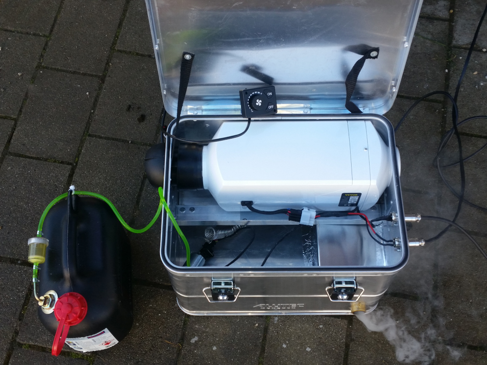

Zitat von nosch am 12. Dezember 2021, 13:17 UhrIch hab in eine Alukiste eine "VEVOR" 5kW Chinaheizung eingebaut und gestern das erste Mal starten wollen. Leider zündet sie nicht und geht nach dem zweiten Startversuch mit viel Qualm aus - Fehlercode 10. Eine ähnliche 5kW Heizung mit stinkendem Kunststoffgehäuse läuft in dem gleichen Setup einwandfrei. Ich werde jetzt mal den Verkäufer kontaktieren, aber das wird wahrscheinlich eine längere Geschichte, bis ich das rückabwickle...es lohnt sich wahrscheinlich parallel das Ding zum Laufen zu bringen.
Ausschließen kann ich schon:
- die Dieselpumpe habe ich zunächst von der vorherigen Standheizung benutzt, dann aber, weil die Heizung nicht anlief doch die der neuen Heizung eingebaut - leider ohne Erfolg.
- zuerst dachte ich auch an zu wenig Spannung, hab dann aber das Ganze bei laufendem Motor und 14 V probiert.
Was kann ich tun? Verrußt sein kann sie ja nicht...

Hochgeladene Dateien:Zitat von Christian Hennek am 12. Dezember 2021, 18:51 UhrDer weiße Qualm ist unverbrannter Diesel. Offenbar zündet die Heizung nicht.
Du könntest das Gerät überlisten, in dem du die Zündkerze raus drehst und schaust, ob die glühend heiß wird. Gleichzeitig läßt du die Dieselpumpe in ein Marmeladenglas fördern. Wichtig ist auch, halbwegs frischen Diesel zu nehmen.
Zeigt die Abgasleitung nach unten ? Es gibt nur zwei Positionen, die Heizung einzubauen. Nach unten zeigend ist am besten. Sonst gelangt der Diesel nicht in die Brennkammer.

Zitat von nosch am 12. Dezember 2021, 23:04 UhrAlle Anschlüsse gehen nach unten. Rechts sieht man die Verbrennungsluftansaugung und der Auspuff geht rechts unter das Blech. Dort ist auch der Schalldämpfer eingepackt in Keramikfasermatten.

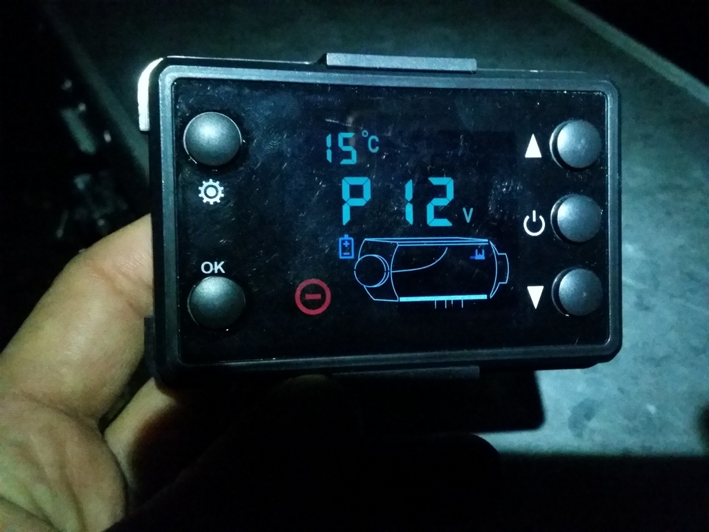

Jetzt hab ich sie nochmal mit einem anderen Steuergerät und der dazugehörigen Display-Steuerung laufen lassen. Sie macht genau das Gleiche und das Display zeigt nach dem zweiten Anlaufversuch jetzt komischer Weise Fehler 7 an.
Zitat von Christian Hennek am 13. Dezember 2021, 16:08 UhrHm E-07 wäre kein Kontakt zwischen Platine und Bedienteil. Schon merkwürdig alles. Aber ich würd nach wie vor auf eine defekte Zündung tippen. Wenn du das Display dran hast: schau Mal, ob die Kerze im Serviemenü richtig eingestellt ist. Da müßte "PF-5" stehen.

Ins Service-Menü komme ich auch nicht. Meine Steuerung hat nur drei Stellen im Display und 3x Setup funktioniert nicht. Mit Setup + Power lang gedrückt halten komme ich aber in einen Modus, wo ich vermutlich eine dreistellige PIN eingeben kann. Kennt ihr diese PIN?
Hochgeladene Dateien:Zitat von Arne am 14. Dezember 2021, 10:54 UhrHallo,
das ist wohl eine Heizung der " neuen Generation" soll heißen die haben die software geändert, zeigt keine Uhrzeit mehr an. SCHADE
Was zeigt dein Bedienteil nach dem Einschalten an? (für Themperatursteuerung 2Sek. links oben drücken.)
