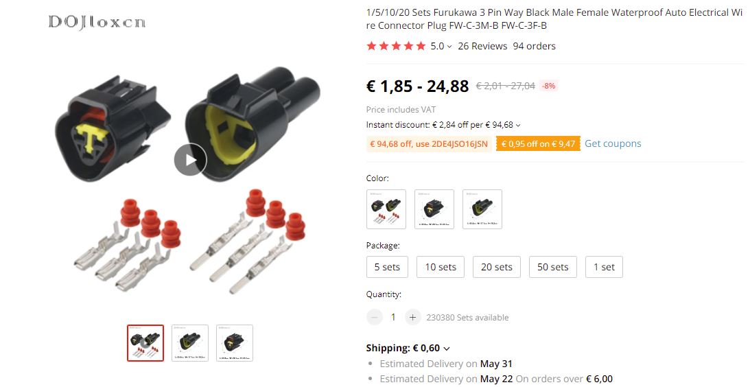

Zitat von Zurak am 15. April 2022, 9:30 UhrHi.
Ich habe nach langem Suchen wohl den Stecker für eine Verlängerung des Displays gefunden. Habe mir ein paar Sets auf Aliexpress bestellt - aber zumindest laut Bild scheint das der Stecker zu sein.
Der Stecker heißt "Furukawa 3 Pin"
Hi.
Hochgeladene Dateien:Zitat von Christian Hennek am 27. April 2022, 14:30 UhrSieht gut aus. Ich hab die Hauptanleitung gerade überarbeitet.
Sehr guter Fund, Zurak !
