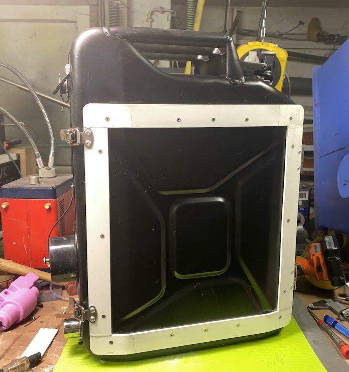

Zitat von Lodjur am 16. März 2023, 11:33 UhrThx, jupp passiert mir auch gerne. Diesmal habe ich dran gedacht 😉 Jetzt geht es mit dem Tank, erstmal provisorisch, weiter. Der hat jetzt nur knapp 3 l. Etwas grösser werde ich noch machen. Und zum Schluss geht es darum das ausgesägte Blechstück in eine vernünftige Klappe um zu bauen. Aber das s“schlimmste" ist gemacht.

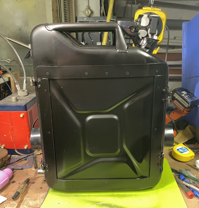

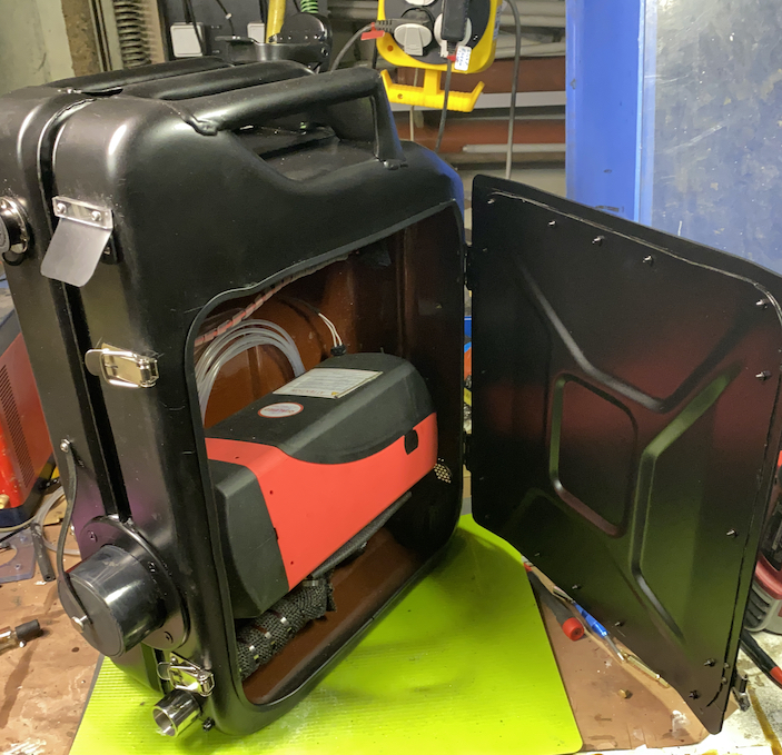

Zitat von Lodjur am 17. März 2023, 20:32 UhrSo, das war jetzt etwas fummelig. Den ausgesägten Blechausschnitt in eine funktionierende Klappe verwandelt. Muss jetzt auch noch lackiert werden. für den Tank habe ich mir noch eine Besonderheit ausgedacht. Der wird einen zusätzlichen Anschluss bekommen mit einer Schnellkupplung die im Kanisterausgiesser platziert wird. So kann man bei Bedarf aus einem zweiten Kanister im Betrieb fremdbetanken. Ich habe noch einen 5 l Kanister im gleichen Design. So habe ich dann etwas über 8 Liter zur Verfügung. Bin gespannt ob das funktioniert.
Gruß Bernd
Gruß Bernd

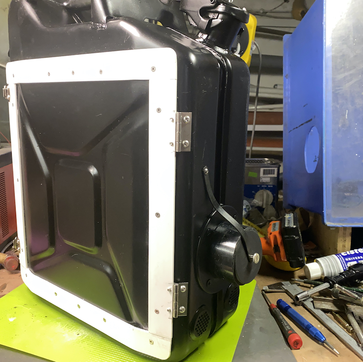

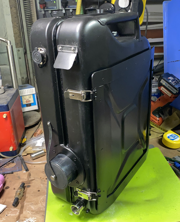

Zitat von Lodjur am 18. März 2023, 10:06 UhrImmer Schritt für Schritt ;-). Die Klappe ist gelungen. Ein bisschen Schrauben versenken hier und Unterlegscheibe da und die Klappe liegt gerade und Spannungsfrei an. Die beiden Spannverschlüsse ziehen die Klappe dann fest an die Dichtung. Regensturm dicht ist das wohl nicht, muss es aber auch nicht sein. Wie heißt es so schön, Spritzwasser dicht 🙂
Gruß Bernd

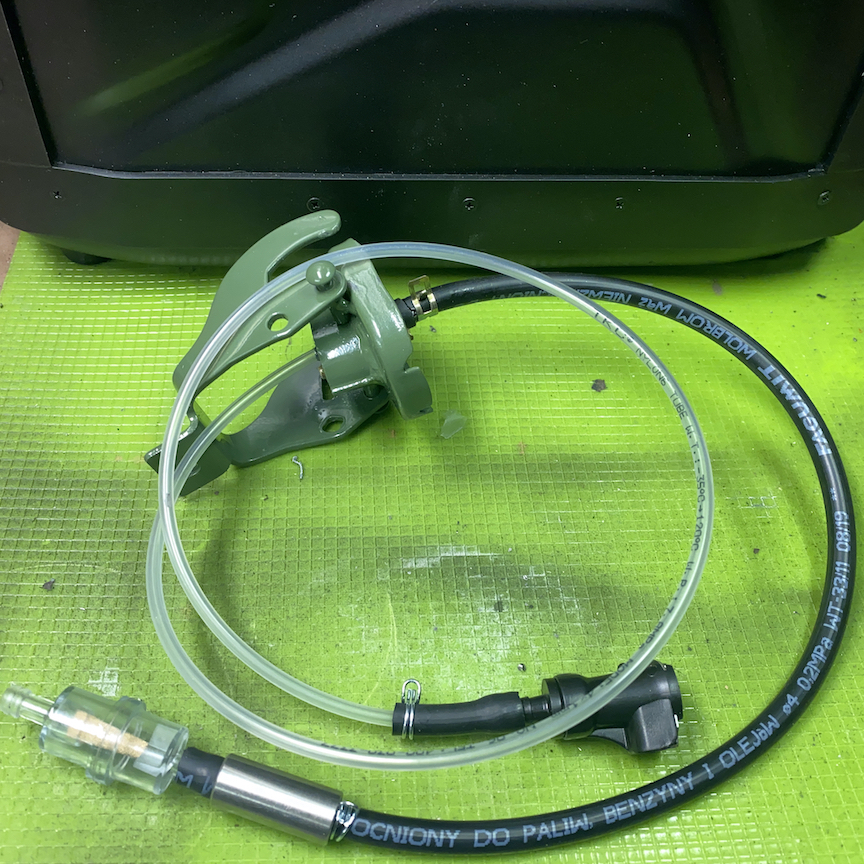

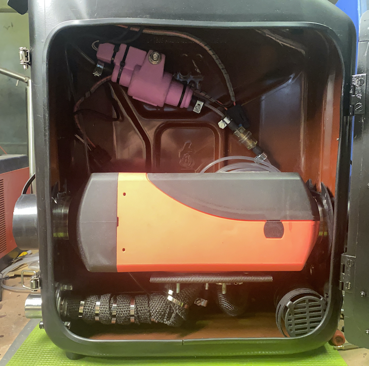

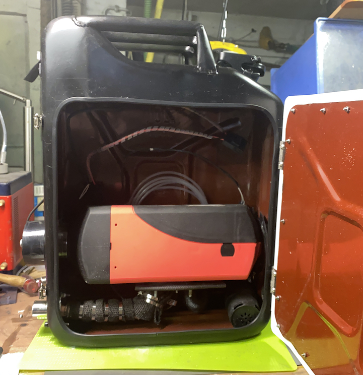

Hochgeladene Dateien:Zitat von Lodjur am 19. März 2023, 14:12 UhrEndspurt, die Pumpe und der Filter sind montiert. Nächste Woche müsste der verschließbare Füllstutzen für den Tank kommen. Der Rest sollte dann schnell fertig sein. Habe dem Kanister noch Gummifüßchen spendiert, dann steht der nicht so direkt im Dreck oder verkratzt. Hier läßt sich gut verbauen was sich bei den anderen Projekten so angesammelt hat.
Gruß Bernd
Gruß Bernd

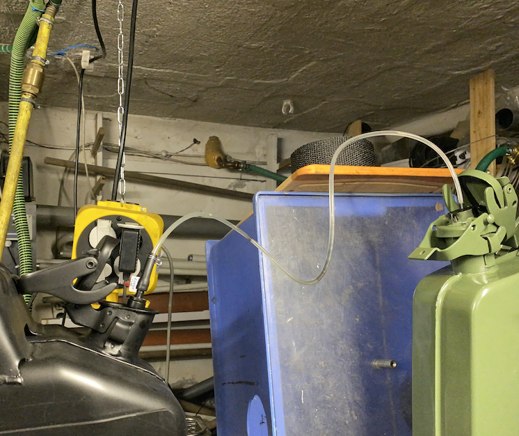

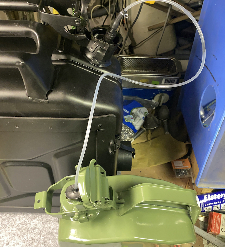

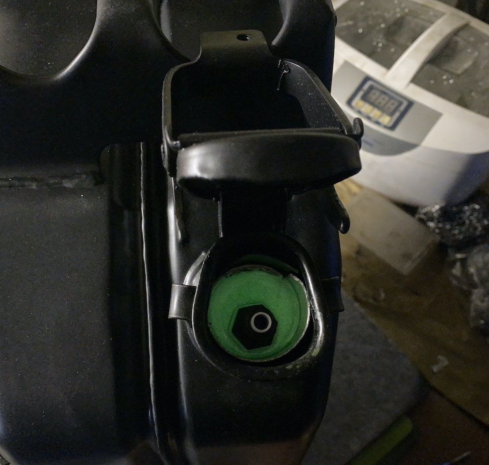

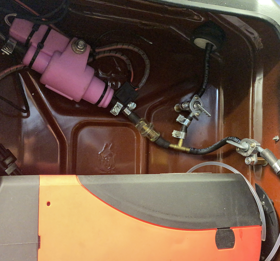

Zitat von Lodjur am 22. März 2023, 12:08 UhrSo, der vorletzte Schritt, warte immer noch auf das fehlende Teil für den Innentank. Aber dafür habe ich eine Möglichkeit zum Fremdbetanken gebaut.Verborgen im Tankstutzen des Heizungs Kanisters steckt eine Schnellkupplung. Zwei Treibstoffhähne im Kanister ermöglichen das umschalten von Innentank auf Zusatztank. In dem Fall ein 5 Liter Kanister den ich noch rumstehen hatte. Ich hatte mal geschaut was so ein Betankungsset fertig kostet, gibt es für Stromgeneratoren. Das kostet die lächerliche Summe von 260 €, zieht man den Kanister ab verbleiben immer noch 210 €. Meins hat großzügig gerechnet 16 € gekostet. Kanister geschätzt 20 also 36 €. Die 260 € soll mir mal einer erklären.
Gruß Bernd

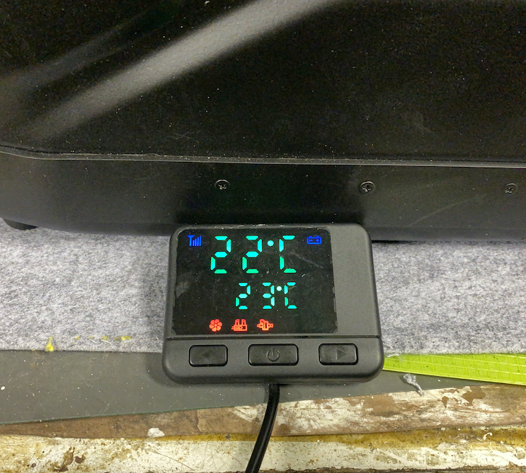

Hochgeladene Dateien:Zitat von Lodjur am 22. März 2023, 16:15 UhrDa ja nun ein Tank fertig war konnte ich es nicht mehr abwarten ;-). Kanister gefüllt und die Heizung das allererste mal gestartet. Hat natürlich was gedauert bis die Pumpe die längere Leitung vom Zusatzkanisters gefüllt hatte. Dabei gemerkt das der Kanister auf Höhe der Pumpe stehen muss. Sonst schafft die es nicht. Das ist aber ja kein Problem wenn man es erstmal weiß. Und dann der große Moment, ich hatte vor dem Start die FB angelernt und die optimalen Werte eingestellt. Die Heizung ist ja „frisch“ aus dem Karton. Start absolut ohne Probleme. Kein Qualm nix. Habe dann noch geprüft ob sie selbstständig rauf und runterfährt. Alles gut. Nach 30 Minuten dann wieder ausgeschaltet. Insgesamt ist die Heizung leiser als ich befürchtet hatte. Im Betrieb ist z.B. die Pumpe fast gar nicht zu hören. Der Lüfter ist das was man hört. Ich hatte mir noch einen neuen Schalldämpfer besorgt, der macht seine Sache auch sehr gut. Wenn dann der Innentank endlich fertig ist dürfte es ja keine Probleme mehr geben.
Gruß Bernd

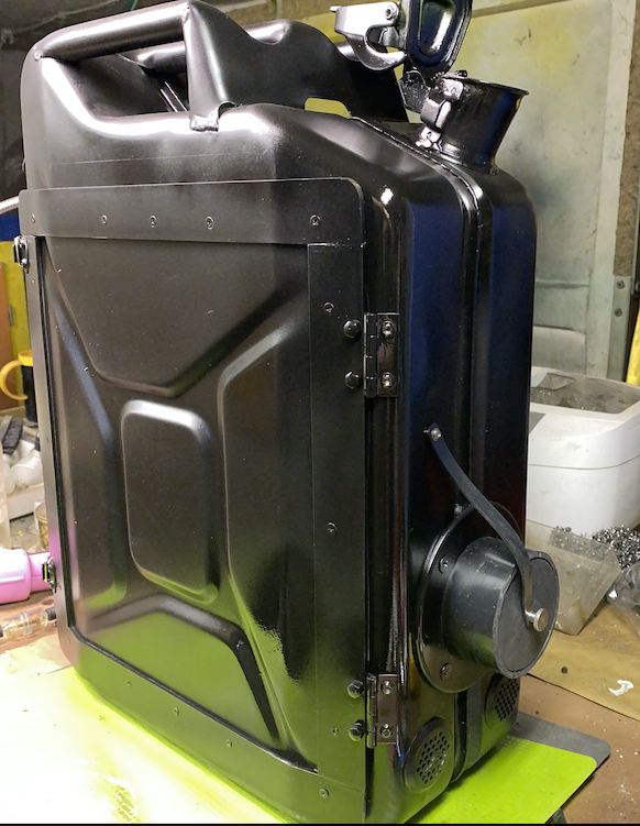

Zitat von Lodjur am 11. April 2023, 16:57 UhrEin kleines update. Die Sache ist etwas ins Stocken geraten weil das bestellte Teil aus China, der Tankstutzen zum befüllen, auf dem Postweg verloren gegangen ist. DHL kann halt zaubern und futsch war das Päckchen. Wird neu geliefert. Habe dann aber eine Adresse in Belgien gefunden die das auch hat und da nochmal bestellt. Sind ja auch Chinesen aber eben mit Lager in Europa. Als das Teil dann ankam war der selbst gebaute Tank fast fertig und ich musste mit dem Heißluftfön etwas anpassen. Das ist völlig schief gegangen und der Tank hat sich an der falschen Stelle verzogen und ich habe dem nicht mehr getraut wg. der Dichtigkeit. Sah zudem nun auch beschissen aus 🙂 Habe das Ding entsorgt und baue gerade einen neuen. Das wird dann aber 😉
Gruß Bernd
